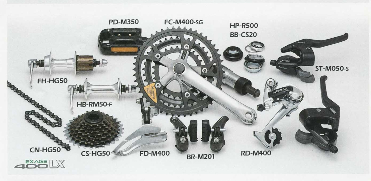

Dzięki. Rurki Tange potrójnie cieniowane 🤗🤗🤗 Wieszaki Dia-Compe i takie tam , nic nie zmieniam , jest po pełnym serwisie, wszystko leciutko chodzi 😁😁😁 Takie coś tam siedzi , pełna grupa 🤗 aaa cantilevery też są od Dia-Compe 😁

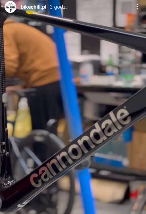

Póki co mała zajawka z moją nową ramą - jutro powinna do mnie dojechać i zacznie się przekładanie napędu, kół, kokpitu, itp. Co zdecydowało o tym, że ostatecznie postawiłem na nowego SuperSixa Evo?
1. To, że odpowiadała mi geometria poprzedniej ramy, a w nowej ramie jest dokładnie taka sama. To oznacza, że pozycja będzie dokładnie taka sama, jak poprzednio.
2. To, że w najnowszej generacji Cannondale odszedł od kilku dyskusyjnych pomysłów (ogranicznik, szpara, specyficzny suport) i rama jest po prostu ...normalna.
3. To, że jest lżejsza od poprzedniej generacji, choć to nadal (jak w przypadku mojego dotychczasowego roweru), podstawowy model ramy.
4. To, że nowa rama pozwala na bezproblemowy i dość schludny montaż w zasadzie dowolnego kokpitu, dzięki różnego rodzaju znajdującym się w secie podkładkom. Tym sposobem kokpit przeniosę 1:1, a to był dla mnie wsrunek podstawowy (dla przykładu w zasadzie nie do zrealizowania z ramą Factor Ostro WAM, którą w pewnym momencie też poważnie brałem pod uwagę).
5. To, że dostalem bardzo dobrą ofertę cenową, a rama jest na gwarancji, z oficjalnej polskiej dystrybucji, z kompletem dokumentów. Dzięki temu wydałem znacznie mniej niż zakładałem na pomysł związany z wymianą ramy.
6. To, że na Bikeshow.cc ostatnio pokazywano rower zbudowany na tej samej ramie (tylko w innym kolorze).
7. To, że na ramie jest duży i jasny napis CANNONDALE 😉

ile wazy?
napis jest super 🤩, praktycznie taki sam jak w moim cannonie m2000 z 1992, ktorego kiedys ujezdzalem... eeeh wspomnienia 😍

915 gram w rozmiarze 56. Ile w rozmiarze 54? Nie wiem... Poprzednia (w rozmiarze 54) to ok. 990 gram.

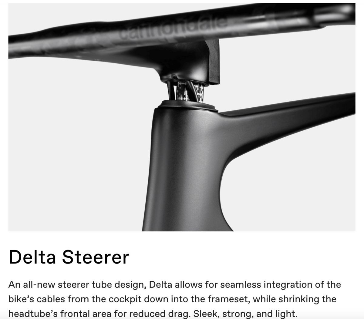

bardzo milo z ich strony :)
a jak tam zalozysz swoj stary kokpit jesli rura widelca jest jakims jajkiem?
209716830_Screenshot2024-02-07at21_16_12.thumb.png.2c2cb8c5201bf16d38b530327fe1546b.png

Z wykorzystaniem specjalnej, delikatnie podciętej podkładki, która jest w zestawie. Obejrzyj ten filmik, co wyżej jest wklejony. To ta sama rama, tylko inny kolor. W drugiej połówce tego filmu (ok. 14 minuty), na zbliżeniach da się zauważyć, jak to wygląda. Sklep i serwis też mi to potwierdził, bo specjalnie o to nawet pytałem 😉
Zresztą nawet Janka, autora tego filmu o to pytałem - też potwierdził, że nie ma z tym najmniejszego problemu.
Oczywiście tym sposobem być może będzie widać kawałek kabli, no ale i tak nie będzie to tak, jak teraz mam, kiedy one do szpary muszą wejść...
