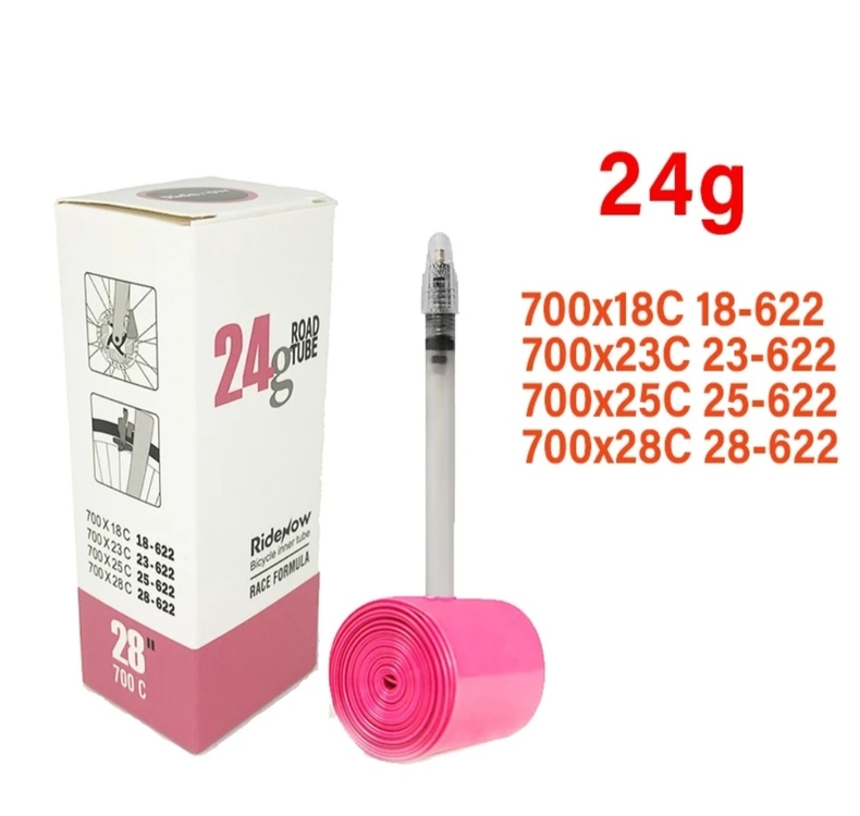

Właśnie! Jakie dętki tpu do opony 28c? Nie muszą być najlżejsze, byle wytrzymałe.
Mam Vittoria lateksowe, ale już mi się znudziło codzienne pompowanie.
No to jak nie muszą być najlżejsze :D
Niezawodne butyle z Deca bym założył :)
Natomiast TPU może zamówie Newbolera,( torby mają spoko), albo Ridenow :)

W dwoch szosach caly zeszly sezon i obecny sa RideOn ta zwykla wersja ~36g. Jedna detka po kilkuset km przestala trzymac cisnienie przy wentylu, tak to bez zarzutow :)  W moim przypadku i tak przed kazda jazda sprawdzam cisnienie, takze nie zwracam uwagi ile trzyma. Ogolnie na pewno nie trzymaja tak cisnienia jak butylowe :)
Ja mam takie, koniecznie z białymi wentylami, bo lepiej trzymają w porównaniu do czarnych.

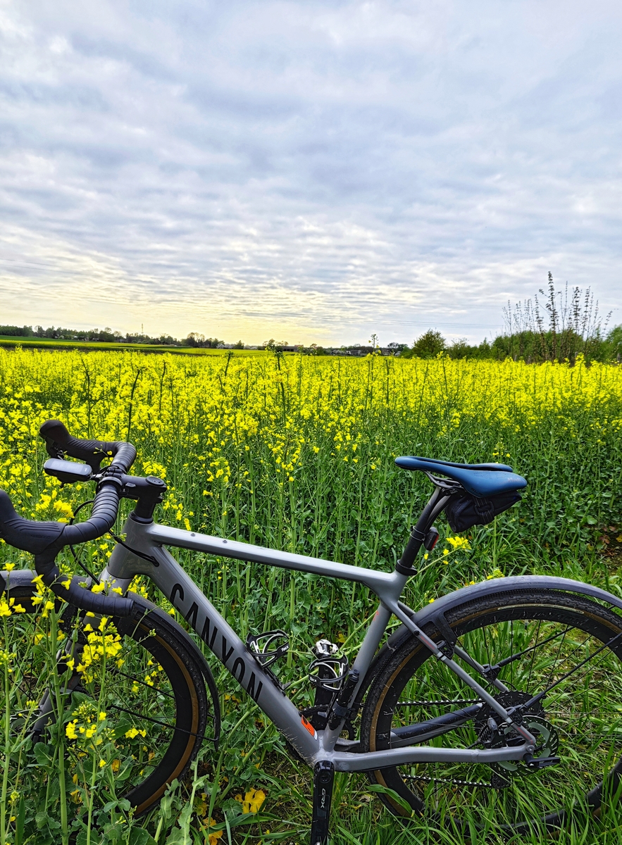

Pogoda beznadziejna, ale zdjęcie w rzepaku zrobione 😜🚴
