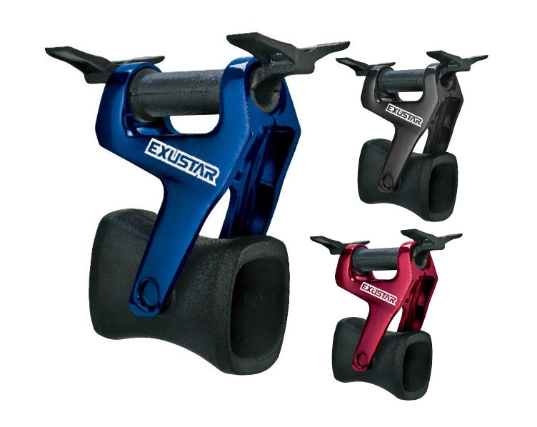

Cos takiego masz na mysli ?
raczej coś takiego
http:st&attach_id=36300616897525-B71B-4562-94A5-B6261948A[/url]
A co to za wynalazek ? Kondon ? Czarna dziura z antyvrawitacją ? Czy fotomontaż? Jakoś nie ogarniam tych slizgowycb wynalazków. Do czego coś takiego ma służyć ? Na jeden zjazd ?
@trollu czemu chcesz to zakładać? Spada ci łańcuch? W jakich sytuacjach i w jaki sposób?
Edytowane przez egzo18
to napina łańcuch i tyle. Ale tańszym (i przedewszystkim działającym) rozwiązaniem jest kawałek węża ogrodowego jako przelotka. Kumpel mi mówił, że z takimi patentami nawet w zawodach ktoś jeździł. Jeżeli coś jest głupie i działa to nie jest głupie. Tyle że taka przelotka nie wiem czy zabezpieczy przed zaciągnięciem łańcucha a od napinania jest sprzęgło w przerzutce (chociaż jak na razie jeżdżę z wyłączonym i jest ok).
Wczesna faza projektu  :P
nie wiem czy to będzie tak wyglądać, najpierw chcę dopracować korpus, później klatki. Ogólnie stwierdziłem, że przy okazji zrobi się osłonę zębatki
łańcuch nie spada ale w niedzielę korba go zaciągnęła i dostał się pomiędzy nią a wahacz. Jako że jest tam ciasno to chyba nie muszę mówić jak wygląda kontakt stalowego łańcucha z alu ramą
Edytowane przez trollu
Znaczy, że spadł. Popraw ustawienie przerzutki przedniej. Śruba L szczególnie.
Załączaj sprzęgło i sprawdź to ustawienie.
Mi się raz takie zaciągnięcie zdażyło. Poprawa ustawienia przerzutki rozwiązała problem.
Ogranicznik nie zaszkodzi zrobić, lepjej dmuchać na zimne.
Ten domowy patent z wężem ogrodowym to nic nowego. Chyba jest to najtańsze, najstarsze, najprostsze i nie najlepsze, ale działające rozwiązanie. 2-3 cm węża ogrodowego i 5 tzw. trytek to żaden koszt, tyle ze to nie wyglada i nie jestem pewien, czy zapobieglo by takiemu zaciągnięciu łańcucha. Tam chyba rzeczywiscie lepszym rozwiazaniem bylaby osłona.
Nie. To akurat jest żelazonośna asteroida w kształcie saksofonu, a resztę polecam Twojej wyobraźni :)
