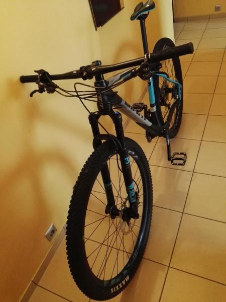

Obejmuje i to jak, miałem aluminiową ex 6 a dostałem karbonową ex 9.8 :)
Bogatemu to i byk się ocieli...  ;)
Każdej ramie się zdarza :)
Węgiel mówisz.... Zimę ciężką przewidujesz? ;)
Czy dobrze widzę, że rama jest taper, a widelec nie i są stery redukcyjne?
właśnie coś mi podejrzanie to 9.8 wyglądało, nie pamiętam żebyś się chwalił węglem  :P  to jedna z tych awarii, gdzie człowiek się cieszy :P
Tak, tak, tak.
Sprawdź moją aktualną ofertę na: www.chroneo.pl
Tak, tak, tak.g
Ale żeś się rozpisał w powyższych postach - niech Cię gęś kopnie. Zadyszkę masz ?
A co do pękania ram - może czas schudnąć ? Szczególnie do carbonu. ;)
A co Treka coś często się im to zdarza - ake czym się mają przejmować jak wymieniają. Dobre imię zachowane ? Zachowane, to nie mają się nad czym rozczulać...
często? ja pierwsze słyszę żeby często. Ale tak jak napisałeś - jest gwarancja i nie ma spiny. Jak widać można mieć po kilku latach nową ramę i to jeszcze z upgreadem ;) YT z tego co pamiętam daje 5 lat na ramę?
Rzeczywiście było trochę informacji o pękających ramach, kolega miał ten sam problem w Garym, na szczęście też nie było problemu z wymianą.
Tylko pytanie, którego producenta rama nie pęka?
Jeśli chodzi o karbon to wg mnie powinien być wytrzymalszy, a jak nie to znowu wymiana, tylko na co, bo przecież nic gorszego dać nie mogą :D

Jak było z przekładką, ile był w serwisie ? Coś musieli zmieniać z racji upływu czasu i zmieniajacych się standardów ? Adapter w sterach już zauważył egzo. Bo co jak kolejna rama pójdzie za 3 lata to łacznie po 8 latach dużo zmieni się na rynku. Wyjdzie na to, że będą musieli dac cały nowy rower. Pytanie czy wtedy nie stanęli by okoniem, że tym razem to już z winy klienta, bo dwa razy ukłon to za dużo przecież raz zrobili mu już dobrze...

Poza sterami i ewentualnie osiami, wszytko powinno pasować chyba.
Ale fakt zmiana standardów montażowych e rowerach jest przerażająca.
Rower był u nich z tydzień, z przekładką nie było większych problemów, w zestawie oprócz ramy dali damper i adapter pod tylne koło, musiałem dokupić stery, suport, przednią przerzutkę bo tu jest direct, przy okazji zmieniłem hamulce na XT bo moje Avidy już nie dawały rady, zrobili mi przegląd reszty razem z przednim amorem, który był zajechany, dlatego podejrzewam dają lepsze ramy żeby klient nie marudził.
Znam przypadki wymiany całego roweru, tu też był taki scenariusz, jednak znaleźli ramę na 26 i dlatego dostałem tylko ramę.

26? Który to rok? Adapter pod tylne koło czyli? Chyba nie miałeś zmiany standardu osi? Co do zmieniających się standardów - aż tak często ram nie zmieniają, co kilka lat dają coś nowego. Modele np 2014 a 2016 to było to samo więc poza przełożeniem osprzętu nic więcej nie trzeba robić. Fajnie, że dali nowy damper - starą ramę z damperem zabrali? Wkład suportu to normalne, że nowy - jak ktoś wymienia silnik w aucie to nie wkłada do niego używanego filtra  ;)  a przerzutka nowa bo przejście z alu na carbon - do carbonu obejmy nikt nie zakłada
w takich wypadkach chyba zawsze można spodziewać się upgreadu - na magazynach przeważnie mają jakieś topowe ramy a nie pierwsze z brzegu z najtańszych wersji
Edytowane przez trollu
Idealizujesz, inna rama może być inny rozmiar obejmy i ciąg przedniej przerzutki, inne długości dumpera, ale o tym lub podobnym wspomniał Ulotny. Poza tym 26 cali, nie oszukujmy się, to leżak magazynowy, może jeden z ostatnich dostępnych, przecież to nie ukłon, aluminiowych już nie było bo z racji ceny zawsze szybciej schodzi...
Tak 26, rok 2013 lub 2014, adapter bo oryginalnie jest 12mm, ja miałem koło pod 9mm, ramę zabrali.

Czyli został im leżak na magazynie. :)
Moje tylne koło po zmianie kapsli też nadaje się pod 12. Teraz ma kapsle pod 9
