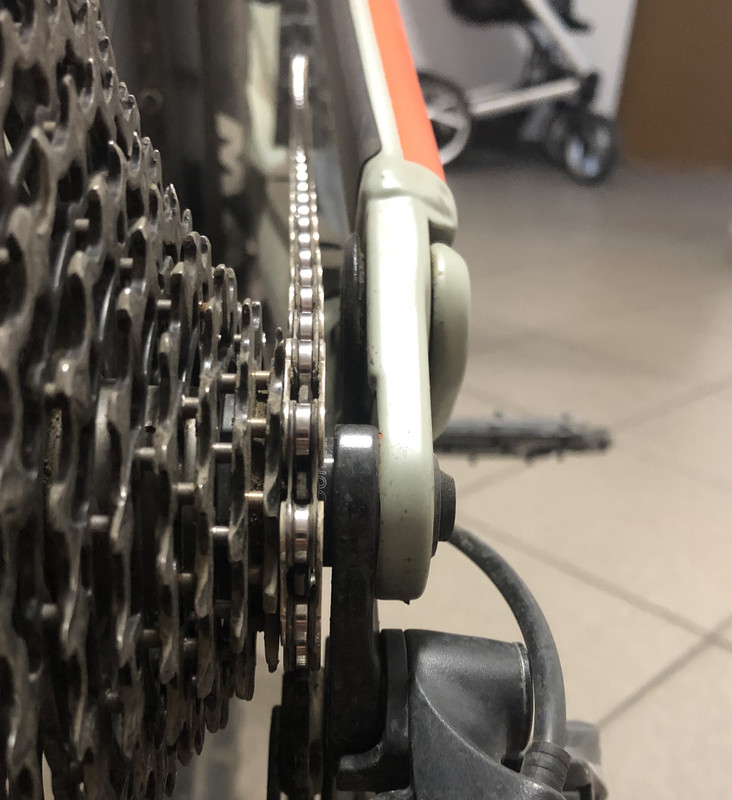

Pytaliście kiedyś czemu nie chce carbonu pewnie średnio wierząc, że to nie jest kwestia pieniędzy. Poniżej moje zdjęcia jako obraz sytuacji.
Co się stanie gdy spadnie łańcuch ? (Jak widać prześwity znikome, tyle co kot napłakał)
Obecny rower w wersji AL, który nie ma jeszcze 2 tygodni  :(  :(  :(

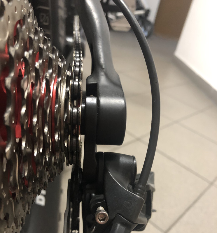

I to samo wydarzenie dla wersji carbon:

No zdarza się
Ale takiemu spadnięciu dobre ustawienie przerzutki bardzo dobrze zapobiega.
Edytowane przez egzo18
No zdarza się
Dla zobrazowania powagi sytuacji dodam, że wystarczyło mycie łańcucha w benzynie z firmowej breji (smaru czy co to tam nakładają) i ponowne oliwienie. Więc śruba ograniczająca zakres przerzutki zrobiła z pół obrotu ? - w życiu do głowy by mi nie przyszło ....
Na pierwszym zdjęciu widać odstęp łańcucha od wahacza - moim zdaniem przesadzają z tak minimalistycznymi odstępami, później to wymaga aptekarskiej precyzji, a przypomnę, że to sprzęt do ciężkiego jebudu ...
No niestety im więcej biegów tym bardziej aptekarska precyzja przy regulacji.
Szkoda że nie zrobiłeś foty ukazującej linie- kółko przerzutki ostatnia zębatka.
Najlepiej bez łańcucha założonego. Albo z.
co masz na myśli ?
przerzutka srama ma blokadę serwisową wózka, ale uwierz mi zwolniłem ją sprawdzić jak mocna jest sprężyna i jak bardzo składa wózek. Środkowe kółko przerzutki było w linii z najmniejszą zębatką kasety bo jeszcze się tym bawiłem czy jedno kręci drugim bez łańcucha, no ale suwmiarką tego nie mierzyłem - aż takiej paranoi nie mam! ;)

Przerzutka jak nowa to minimalnie lubi stracić nastaw. I często wymaga 1 razowej korektyba8cfe4249a6db3f3c59ae504e12ffea.jpg
Nie wiem jakim cudem ktoś dopuścił się do wypuszczenia tego czegoś w świat - z całym szacunkiem,ale jak dla rama do przeprojektowania lub po prostu zmniejszenie ilości biegów.
Ogólnie to podejrzewam że sama rama jest ok,tyle że w ramch  marketingu wciśli tam więcej biegów niż było to zakładane przy projektowaniu ramy.

Jest to rama ze standardem boost projektowana pod 12s.
Ja mam ramę szosową cinelli i tak wygląda prześwit na 10s.
Kaseta sram nx ma taką samą szerokość jak kasety 11.
Ilość biegów, to nie tyle kwestia ramy, co kół.
To są te niuanse, błędy konstrukcyjne, których kupując rower dla siebie w internecie nie da się rozkminić. Tam w jednym i drugim rowerze jest plastik ochronny i widać go na zdjęciu - niestety kończy się 3cm wcześniej przed feralnym punktem...

Sprawdziłem u siebie...co prawda ja mam 10s,ale łancuch do ramy ma lekko 5mm i według mnie tak to powinno wygladac..nie ważne jaka jest ilość biegów,4-5mm powinno być norma
-biorąc pod uwage to,iż łańcuch im bardziej zużyty,tym bardziej zachowuje sie 'nieracjonalnie' to aż ciekawi mnie co bedzie później...
Co masz na myśli Egzo pisząc że ilośc biegów to kwestia kół ?
Mając każdą ramę, chodźby przykład mojego gt.. albo cokolwiek innego czy to z q9 czy sztywne. Z przewagą sztywnych bo standard qr9 w mtb umiera.
To zmieniając bęben można montować na tą samą ramę kasety
-7-8-9-10s.
-11s i nx 12 i sx 12
-xd 12.
-Shimano micro spline 12
I to nie zależy od ramy.
Przesunięcia kasety względem ramy często jest pokłosiem zaplotu koła na danej piaście.

Egzo, nie te czasy, nic tutaj nie przesuniesz na piaście, każdy jej element ma ściśle określony wymiar.
Słowa o przesuwaniu nie napisałem.
Piasty nie ruszysz. Odległość może zależeć od modelu piasty. O tym pisze.
W żadnej piaście bębna nie przesuniesz. Starej, czy nowej.
Kończymy temat bo się nie możemy zrozumieć :)
@TeJot jak u Ciebie prześwit na najcięższym biegu w spectralu?
W gt czy w cienlli za wiele nie mam. Na milimetry łańcuch leci. Hornet kolegi podobne.

ja tam mankamentu nie widzę. Co to za różnica, czy jest tam 2mm czy 6mm? Wg mnie nawet lepiej, że nie ma miejsca na łańcuch pomiędzy kasetą a ramą z prostej przyczyny - na fotach Burnsa łańcuch wskakuje i ślizga się po ramie - kwas ale do przeżycia. Jeśli znalazł by więcej miejsca to siłą się wgryzie pomiędzy kasetę a ramę. W alu - mamy paskudne głębokie rysy, węgiel - po zawodach. Z tego powodu alu ramy nie mają osłon na dolnej rurze zaraz za suportem - nawet jeśli korba zaciągnie łańcuch - rama przeżyje. Węglowe ramy mają tam blachę, która ma osłaniać węgiel. Mój fuel jest najlepszym przykładem na to - w x-calibrze kilka razy zaciągnęło łańcuch i skończyło się na zablokowanej korbie - kręcisz do tyłu i rower jedzie dalej. W fuelu pech chciał, że zawias był wtedy dość mocno złożony i łańcuch dostał się pomiędzy blat a wahacz - 2km pchania roweru po lesie, zdejmowanie korby żeby uwolnić łańcuch
Z kasety - w x-calibrze raz łańcuch spadł mi na szprychy - w fuelu nigdy mi się nie zdarzyło, żeby łańcuch opuścił kasetę

masz drugą stronę na dobicie psychiczne, kolejna szczelina, którą sam wiatr z tarczy szlifuje (po słupkach, co widać na pierwszym zdjęciu)  :P
