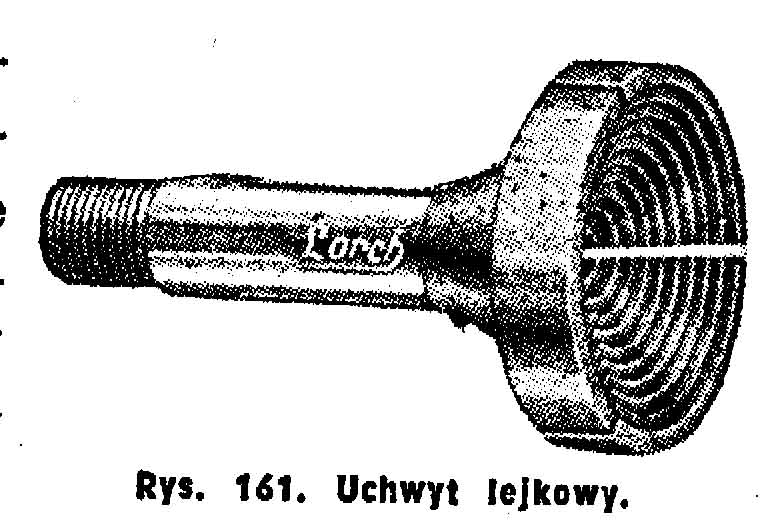

Juz uszczegóławiam :). To rozumiem przez uchwyt zaciskowy. Stosuję nazewnictwo W. Podwapińskiego.
Te tez są zaciskowe ;-), ale inaczej się nazywają :)
Uchwyt stozkowy.

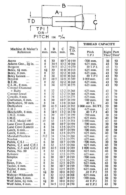

Chodzi Ci o cangi, tam jest kilka wymiarów gwintów ale większość jest wymienialna jeśli dopasujesz gwint to reszta przeważnie się zgadza.
Najlepiej oczywiście mieć tokarkę z z dedykowanym do nie kompletem cang, ale jeśli nie masz to inne też można dobrać.

Ponieważ ktoś wstawił do encyklopedii ( zapewne za pozwoleniem autora ) tabelę z tulejkami zaciskowymi / cangami / uchwytami zaciskowymi to nie pozostaje nic innego jak ją podać i u nas za pośrednictwem encyklopedii :
Pozdrawiam Mariusz
