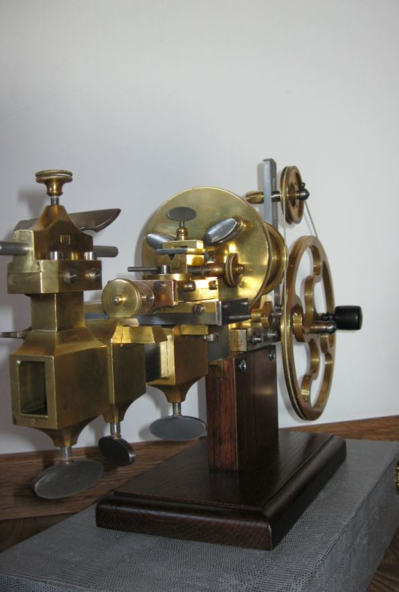

zigi555
identyfikacja tokarki

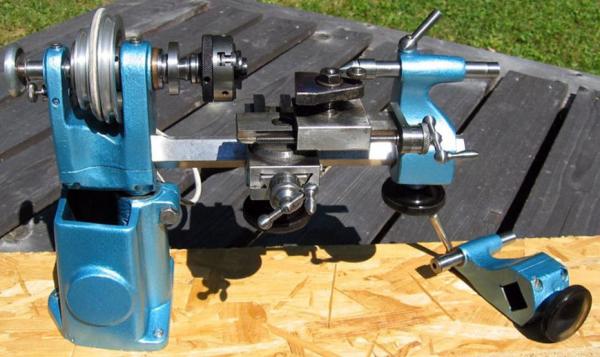

Łoże i mocowania elementów ma podobnie jak Lorch, ale takiego łożyskowania wału nigdzie nie spotkałem.
czy koś wie może jaki jest producent tej oto tokarki?
jest dosyć duża, na wrzecienniku jest zarówno gwint zewnętrzny który na zabieraku umożlwia zamocowanie uchwytu 80 tki jak i wewnętrzny dzięki któremu można mocować wszystkie tulejki od zwykłej tokarki ósemki. Na uchwycie 80 tce jest logo z napisem któy rozszyfrowałem jako: J KUZET i rok 1957, na śrubie od stołu krzyżowego oznaczenie którego nigdzie nie mogę znaleźć. Byłym bardzo wdzięczny gdyby ktoś napisał mi w jakim kraju i przez kogo zostało to cudo wyprodukowane :)
Witam, może ktoś by chciał  się przyjrzeć bliżej tej tokarce ?
Suport krzyżowy  wygląda na trochę "zmodyfikowany".
Może to tylko złe zdjęcia ?
Wszystko ściśnięte na łożu... ocena nie ma sensu  - za mało widać.
Pozdrawiam Mariusz
Lufa...
Przesyłam więcej zdjęć tokarki, jeśli ktoś był by, chętny kupić tokarkę to jest na sprzedaż :)

Obecnie kupiłem sobie na własne potrzeby taką tokarkę ;
W tej chwili tokarka jest oczyszczona wypolerowana , wszystkie pokrętła oddane do chromowania . Tokareczka praktycznie nie ma luzów i jest w idealnym stanie . Trochę się na tym znam z zawodu byłem mechanikiem w przemyśle ( obecnie na emeryturze ) .
Mam prośbę nie mogę dojść co to za maszyna i kto był producentem .
Poszukuję też informacji gdzie można kupić dodatkowe wyposażenie np. . tuleje .
Z góry dziękuje za wszelkie informacje .
Pozdrowiam

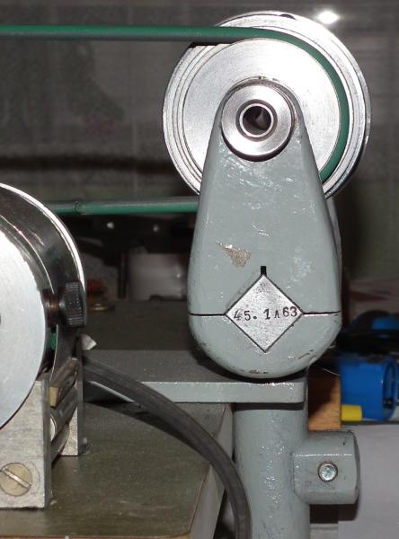

Jedyne oznakowanie jakie znalazłem jest na czole łoża , wygląda tak ;

Ten uchwyt tokarski wygląda mi na 80- tkę, stanowczo za duży na ta tokarkę.

Tak . Jest zamocowany uchwyt o średnicy 85 mm .Dlatego poszukuję dokładnych danych maszynki i producenta żeby dokupić jeszcze inne wyposażenie .

To nie jest kwestia " innego wyposażenia",
Piotr zwrócił uwagę na to, że uchwyt tokarski takiej masy jak ten zamontowany, nigdy nie powinien się tam znaleźć.
To jest za duża masa uchwytu na tak delikatny wał
Może zdemontuj uchwyt i pokaż co tam pod nim siedzi.
Ktoś to pewnie przerabiał -miejmy nadzieję,że nie  bezpowrotnie ;)

Co do uchwytu to się zgadzam , ale jak pisałem pierw chcę ustalić typ tokarki a dopiero wtedy rozpocząć zakupy .
Zresztą w tej chwili maszyny nie używam . Oddałem część elementów do chromowania ( pokrętła , dźwignie , oraz skale ) .

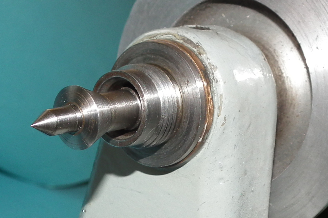

Widoczny gwint , mierzony suwmiarką to średnica 20 mm . skok trzy zwoje + 5 mm .
Joker
Skoro zdjąłeś i pokazałeś coś więcej podaj może kolejne parametry, które da się pomierzyć.
Np  średnica przelotu we wrzecionie.
Gwint o którym piszesz powyżej, to jak rozumiem  gwint widoczny na zdjęciu na zewnętrznej/wystającej części  wrzeciona.
To nie jest najistotniejsza sprawa.
Pomierz i podaj może jeszcze  wymiary łoża.
Możesz też podać rodzaj łożyskowania wrzeciona ( łożyska ślizgowe, toczne ?  , skośne ? )
Pozdrawiam Mariusz
Łoże jest o przekroju kwadratowym , widać wyraźnie na zdjęciu z opisem wybitego oznaczenia maszyny . Wymiar 21,5 X 21,5 mm .
Przelot wrzeciona 10 mm . zakończone z przodu od wewnątrz stożkiem oraz klinem blokującym tuleje zaciskowe . Wcześniej jest zamieszczona tabela tulei zaciskowych , mojej tam nie ma , jest podobna ale moja jest krótszą . W poniedziałek narysuje i wstawie .
Łożyskowanie wrzeciona wykonane jest na dwóch tulejach ( moim zdaniem z brązu fosforowego ) . Przednia ślizgowa i oporowa od przodu , tylna tylko ślizgowa . Obie tuleje smarowane smarem gęstym , są wbudowane kalamitki po jednej na każdą tuleje .

No to już coś więcej wiadomo.
Wielu producentów tokarek robiło  różne tricki by zmusić do kupowania osprzętu u nich.
Zmieniali kąty wejścia  wrzeciona, długość tulei by nie pasował ściągacz...
Możesz próbować kupić uchwyt tokarski zegarmistrzowski, ale zapewne to wypadnie drożej niż kupienie czegoś nowego.
Największy jaki wg mnie można tam zainstalować będzie taki :
http://allegro.pl/listing/listing.php?order=m&string=uchwyt+tokarski+65mm&bmatch=s0-uni-1-4-0229
Oczywiście mowa o uchwycie - trzpień do niego trzeba zrobić lub przerobić z jakiegoś trzpienia  MK np.
Nie radziłbym  tego nakręcać na wrzeciono - wg mnie to nie będzie precyzyjne.
Tuleje zaciskowe 10 mm to akurat mogą pasować od Pultry - co najwyżej "grozi" Ci zrobienie kilku ściągaczy.
Ale wg mnie to nie ma najmniejszego sensu - tokarka nie wygląda na zbyt precyzyjną - delikatne łoże itd.
Do prostych robót  uchwyt tokarski powinien wystarczyć.

znalazłem producenta ;
Więcej danych tu ;
http://www.lathes.co.uk/burchardt/
