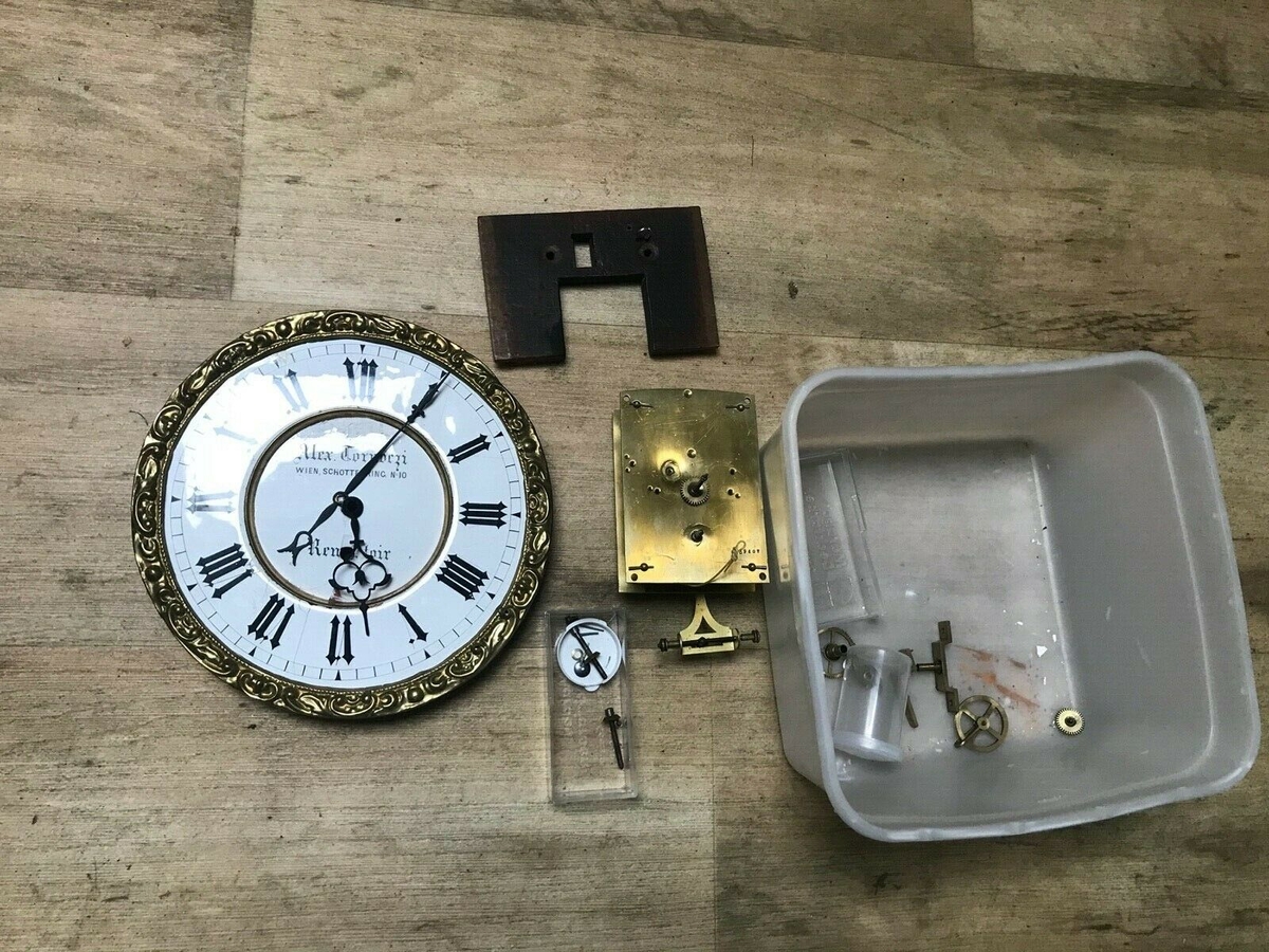

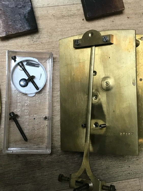

Mariusz 109 #1901 Napisano 18 Października 2020 W dniu 17.10.2020 o 10:56, arek1a2b napisał: Znalazłem na ebay rescha z dość niskim numerem, Jakim ? Całego, czy części do zegara ? 0 Pozdrawiam Mariusz Udostępnij tę odpowiedź Odnośnik do odpowiedzi Udostępnij na innych stronach
arek1a2b 127 #1902 Napisano 18 Października 2020 Wrzuciłem link do aukcji sprzedającego. Sprzedaje mechanizm i skrzynie oddzielnie. 0 Udostępnij tę odpowiedź Odnośnik do odpowiedzi Udostępnij na innych stronach
tarant 2979 #1903 Napisano 18 Października 2020 W dniu 14.10.2020 o 18:32, tarant napisał: Nie wrzucajcie samych linków do trwających (do trwających najlepiej w ogóle) czy zakończonych aukcji, tyle razy prosiłem. Robi się zamęt, a po 3 miesiącach zwykle link jest nieaktualny. 0 Pozdrawiam Piotr Tolerancja musi być nietolerancyjna wobec nietolerancji. Němec z Královce Udostępnij tę odpowiedź Odnośnik do odpowiedzi Udostępnij na innych stronach
arek1a2b 127 #1904 Napisano 18 Października 2020 Zdjęć wolałem nieswoich nie wrzucać. A link nie prowadzi bezpośrednio do aukcji i usunę go za dni kilka. 0 Udostępnij tę odpowiedź Odnośnik do odpowiedzi Udostępnij na innych stronach
janekp 520 #1905 Napisano 18 Października 2020 0 Znane są tysiące sposobów zabijania czasu,ale nikt nie wie, jak go wskrzesić. Udostępnij tę odpowiedź Odnośnik do odpowiedzi Udostępnij na innych stronach

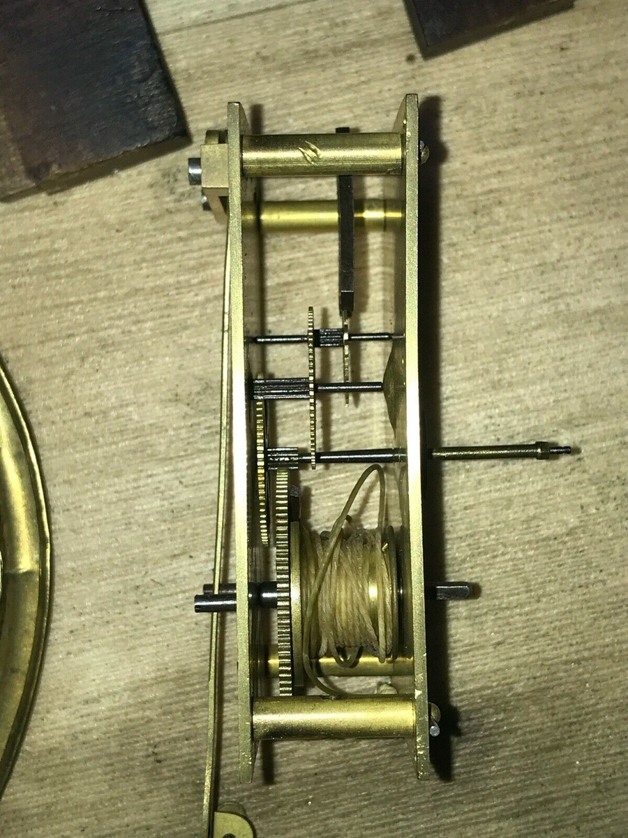

Mariusz 109 #1906 Napisano 18 Października 2020 (edytowane) Pytałem o to co sprzedaje, czy zwróciłeś uwagę, że mechanizm ma zacny numer, ale wieszak już nie, wahadło powinno mieć inne okucia. To nawet nie jest komplet części ... Skrzynki do niego nie znalazłem . Edytowane 18 Października 2020 przez Mariusz 0 Pozdrawiam Mariusz Udostępnij tę odpowiedź Odnośnik do odpowiedzi Udostępnij na innych stronach

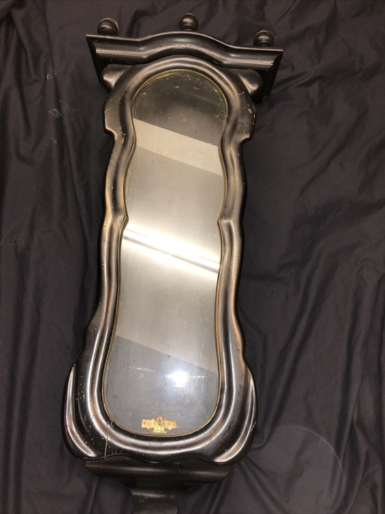

arek1a2b 127 #1907 Napisano 19 Października 2020 (edytowane) Inną numerację widziałem, ale co by nie mówić mechanizm dość fajny. A skrzynia jest na innej aukcji, czarna bardzo dziurawa. Wydaje mi się że to skrzynia rescha. Edytowane 19 Października 2020 przez arek1a2b 0 Udostępnij tę odpowiedź Odnośnik do odpowiedzi Udostępnij na innych stronach

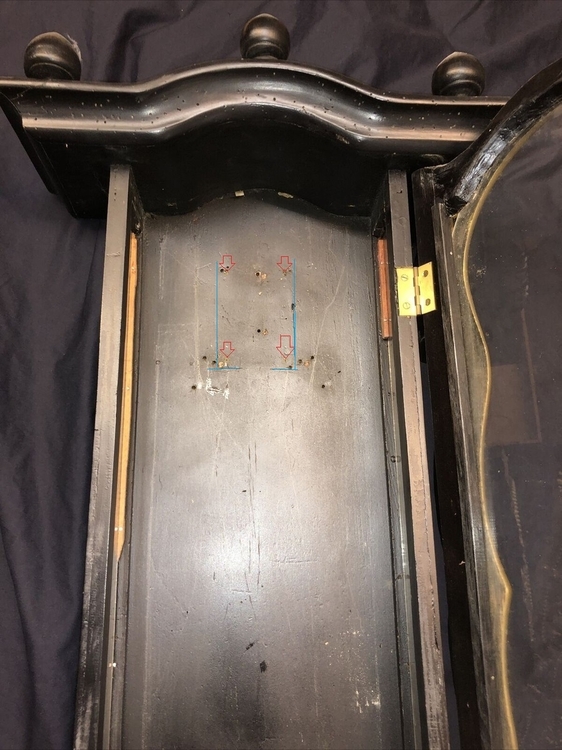

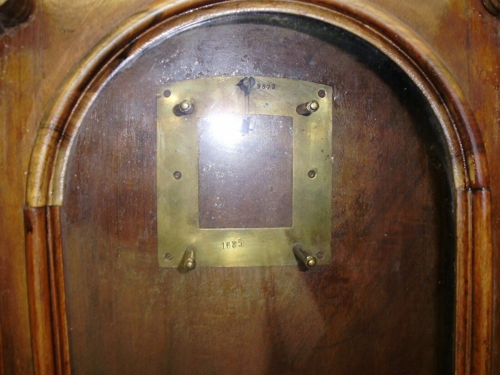

Mariusz 109 #1908 Napisano 19 Października 2020 Tę skrzynię widziałem Ma dosyć dobrze zrobione zdjęcie pleców . Zwróć uwagę na to, ile tam wieszaków różnego rodzaju było zamontowane ... Wychylnik nie jest Rescha. Chyba ceny zegarów mocno się rozjechały ( kpl oryginalnych i "uzupełnianych" ) O kompletny zegar coraz trudniej - to wszyscy wiemy. Np cena sprężyny, o której pisaliśmy niedawno niby dobra, ale i tam kilka detali też nie pasuje - np pionizery. Nie twierdzę, że sprzedający próbuje naciągnąć - może ktoś, kiedyś ( dawno temu ) wymienił na "ładniejsze". Chyba ważnym zwrotem w takiej sytuacji jest " nie wiem ". Pewność podnosi cenę . Może gdybyśmy częściej dopuszczali do świadomości to, że czegoś nie wiemy łatwiej by się nam rozmawiało ? Skrzynka pokazana powyżej niby do Rescha prawdopodobnie od niego nie jest, mechanizm uzupełniany jest bez wiedzy o tym jak powinno być - bez należytej staranności. Uważam, że rekonstrukcje są jak najbardziej dopuszczalne, ale to ma być zrobione bardzo dobrze, starannie. Niestety często staramy się naciągnąć pewne fakty. 1 Pozdrawiam Mariusz Udostępnij tę odpowiedź Odnośnik do odpowiedzi Udostępnij na innych stronach
tarant 2979 #1909 Napisano 19 Października 2020 Jeżeli to jest skrzynia Rescha, to musiała sobie dorabiać na wynajmie 0 Pozdrawiam Piotr Tolerancja musi być nietolerancyjna wobec nietolerancji. Němec z Královce Udostępnij tę odpowiedź Odnośnik do odpowiedzi Udostępnij na innych stronach
arek1a2b 127 #1910 Napisano 19 Października 2020 Każdy orze jak może. Taniej i łatwiej było widocznie włożyć drugi mechanizm niż serwisować ten posiadany. Warto jednak zauważyć że najbardziej odciśnięty jest kształt wieszaka prostokątnego. Może przypadek a może nie. Na pewno jest sponiewierana i przez człowieka i robaki. 0 Udostępnij tę odpowiedź Odnośnik do odpowiedzi Udostępnij na innych stronach
Mariusz 109 #1911 Napisano 19 Października 2020 23 minuty temu, arek1a2b napisał: Warto jednak zauważyć że najbardziej odciśnięty jest kształt wieszaka prostokątnego. Bo był wsadzony jako ostatni, co jeszcze bardziej uprawdopodabnia , że początkowo coś w niej innego było, a ślad po tym wcześniejszym wieszaku się zacierał z czasem. Tylko dziury się nie chcą zacierać 0 Pozdrawiam Mariusz Udostępnij tę odpowiedź Odnośnik do odpowiedzi Udostępnij na innych stronach
arek1a2b 127 #1912 Napisano 19 Października 2020 Wiem Mariusz że na temat Rescha nie łatwo Ci dorównać a podejmowanie się jakichkolwiek dyskusji jest raczej skazane na klęskę ale...... nie uważasz że ten głęboki ślad powstał właśnie najwcześniej, kiedy drewno było jeszcze najświeższe sanie odcisnęły się najlepiej a przez lata kiedy deska pracowała pod wpływem zmian wilgotności i temperatury sanie zostawiły najwyraźniejszy ślad ? Pozostałe zarysy sanek nie są odciśnięte można przypuszczać jaki miały kształt po rozmieszczeniu otworów nic więcej. Jak też patrzy się na te dziury to kilka z nich wygląda jak by były zrobione z nudów. 0 Udostępnij tę odpowiedź Odnośnik do odpowiedzi Udostępnij na innych stronach
Mariusz 109 #1913 Napisano 19 Października 2020 Mogę się tylko domyślać, że ten głęboki kształt prostokątny nie jest od wieszaka oryginalnego. Otwory pod śruby musiałyby być wewnątrz kształtu odciśniętego przez wieszak dosyć regularnie. Tu masz otwory prawie w linii odciśniętej. Nie mogę się dopatrzyć górnych otworów po śrubach , które powinny być w linii pionowej dolnych. Ze zdjęć trudno to wymiarować. Jaśniejsze pkt wyglądają jak kołkowania. Najlepszą metodą byłoby położenie na to wieszaka IRL . I tu dochodzimy do momentu o którym wspominałem wcześniej 1 godzinę temu, Mariusz napisał: Chyba ważnym zwrotem w takiej sytuacji jest " nie wiem ". Można dyskutować godzinami starając się coś udowodnić. A tymczasem fakty mówią wyraźnie - to jest skrzynka "wielofirmowa" Taki rasowy, ale mieszaniec . 0 Pozdrawiam Mariusz Udostępnij tę odpowiedź Odnośnik do odpowiedzi Udostępnij na innych stronach
arek1a2b 127 #1914 Napisano 19 Października 2020 5 minut temu, Mariusz napisał: Jaśniejsze pkt wyglądają jak kołkowania. No właśnie i te pkt mają odpowiedni rozstaw pasujący do rescha. Ale też tu pojawia się kolejne pytanie czy sanki sprzedawane z mechanizmem na innej aukcji były zamontowane w tej skrzyni bo wygląda że nie. A dość wyraźnie widoczny czysty ślad na dolnej desce świadczy o tym że waga stała na niej długo. Tak czy inaczej gdyby skrzynia nie była zjedzona kupił bym ją do mojego mechanizmu bo jest ładna. 0 Udostępnij tę odpowiedź Odnośnik do odpowiedzi Udostępnij na innych stronach
Mariusz 109 #1915 Napisano 19 Października 2020 Otwory w płycie Rescha są - tak na oko 8-10 mm od krawędzi. Która krawędź wg Ciebie miałaby zostawić ten ślad ? 0 Pozdrawiam Mariusz Udostępnij tę odpowiedź Odnośnik do odpowiedzi Udostępnij na innych stronach
arek1a2b 127 #1916 Napisano 20 Października 2020 (edytowane) To te jasne zakołkowane punkty pasują idealnie. Górnej krawędzi nie dostrzegam. Edytowane 20 Października 2020 przez arek1a2b 0 Udostępnij tę odpowiedź Odnośnik do odpowiedzi Udostępnij na innych stronach
Mariusz 109 #1917 Napisano 20 Października 2020 Do czego ? Ta w środku i na boku też ? są zakołkowane ... A dlaczego nie odpowiedziałeś skąd te linie ? Arek - Twoje zdanie powyżej jest TWIERDZĄCE, a tymczasem wg mojej wiedzy to tylko przypuszczenia. Problem w tym, że ktoś kiedyś to czytając nie będzie się zastanawiał - przyjmie to jako pewnik - tak jak to zostało napisane. Na tej zasadzie się tworzy mity. 0 Pozdrawiam Mariusz Udostępnij tę odpowiedź Odnośnik do odpowiedzi Udostępnij na innych stronach
arek1a2b 127 #1918 Napisano 20 Października 2020 Skupiłem się na tych dziurach które rozmieszczeniem pasują do zarysy wgnieceń. A linie są po sankach. Mariusz ja nie chce nic udowodnić ani skrzyni dać tożsamość, taki zbieg okoliczności że ktoś sprzedaje mechanizm i skrzynkę oddzielnie, mogły być kiedyś kompletem bo i wzór skrzyni raczej pasuje ale zaznaczam, mogły. Nie tylko resch używał takich prostych sanek tego też jestem świadomy. 0 Udostępnij tę odpowiedź Odnośnik do odpowiedzi Udostępnij na innych stronach
Mariusz 109 #1919 Napisano 21 Października 2020 Arek - wg mnie za bardzo naciągasz . Jest duże prawdopodobieństwo, że mechanizm Rescha sprzedawany równolegle był w tej skrzynce i to jako ostatni. Tak zazwyczaj robią sprzedający. To co wiemy na 99,9% to mechanizm sprzedawany ma "lewe" wahadło i wieszak. Skrzynka jest mniej więcej z tego okresu co mechanizm i jest z wychylnikiem nie Rescha . Dodatkowo skrzynka ma dosyć dużo dziur po różnych wieszakach, z czego kilka już kołkowanych. Proszę - nie ciągnijmy tego dłużej - wnioski niech każdy sobie wyciąga z tego sam. 0 Pozdrawiam Mariusz Udostępnij tę odpowiedź Odnośnik do odpowiedzi Udostępnij na innych stronach

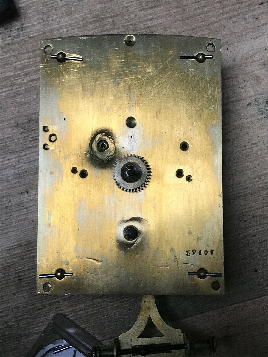

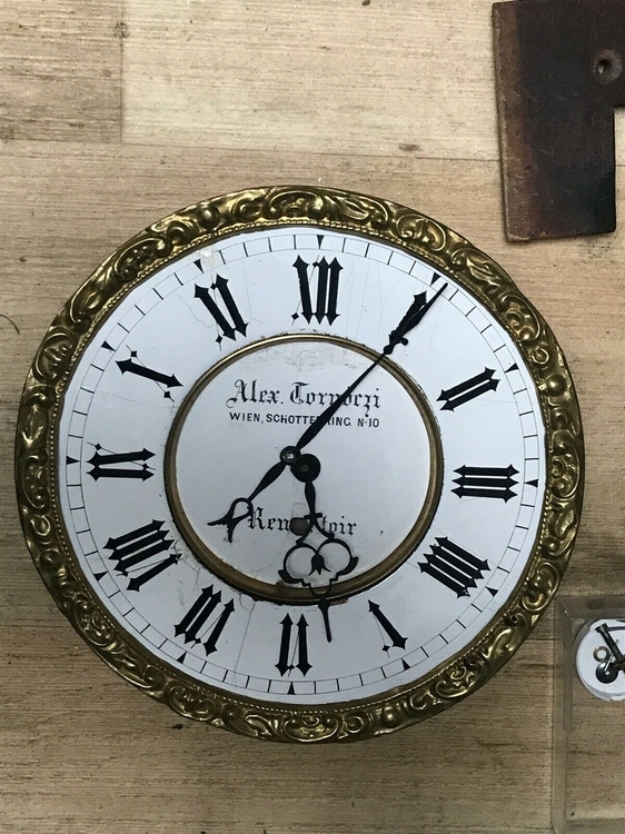

Josza 103 #1920 Napisano 23 Października 2020 Resch, okres przejściowy. https://www.ebay.de/itm/Wiener-Regulator-ca-1880-Alex-Tornoczi-Wien-Schottenring-Nr-10/124378725532?hash=item1cf58cbc9c:g:S6kAAOSwXmRfgwth 0 Udostępnij tę odpowiedź Odnośnik do odpowiedzi Udostępnij na innych stronach
Mariusz 109 #1921 Napisano 23 Października 2020 (edytowane) Fajnie - a widziałeś kiedyś dziurę od naciągu w napisie ? A dziury od półmostka u Rescha po lewej stronie ? Ale masz wg mnie rację - to wygląda na szczątki mechanizmu Rescha z pewnymi dodatkami obcymi i solidną kowalską robotą. Edytowane 23 Października 2020 przez Mariusz 0 Pozdrawiam Mariusz Udostępnij tę odpowiedź Odnośnik do odpowiedzi Udostępnij na innych stronach
Josza 103 #1922 Napisano 23 Października 2020 7 minut temu, Mariusz napisał: Fajnie - a widziałeś kiedyś dziurę od naciągu w napisie ? A dziury od półmostka po lewej stronie ? Oczywiście, widziałem też mechanizm przykręcany do drewnianych sanek. 0 Udostępnij tę odpowiedź Odnośnik do odpowiedzi Udostępnij na innych stronach

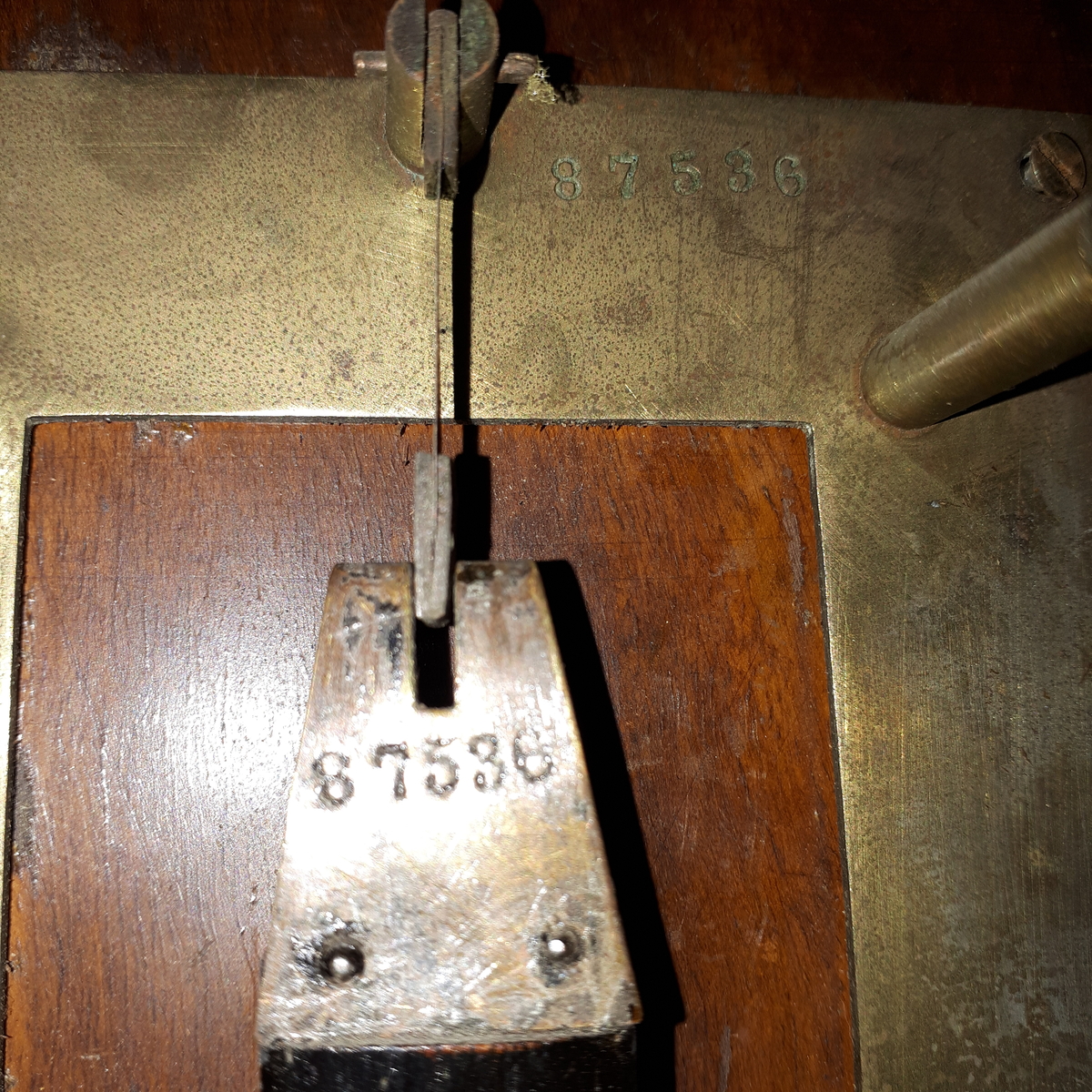

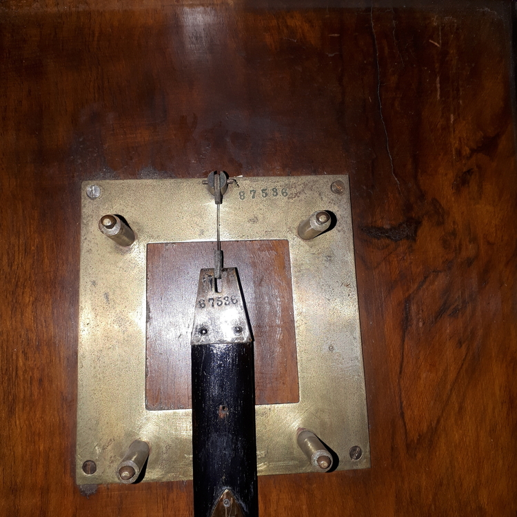

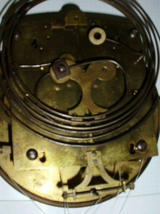

arek1a2b 127 #1923 Napisano 23 Października 2020 skąd tu podwójny numer na saniach ? 0 Udostępnij tę odpowiedź Odnośnik do odpowiedzi Udostępnij na innych stronach
Mariusz 109 #1924 Napisano 23 Października 2020 (edytowane) Może Kroeber ? Ten numer na dole ma chyba inny font. 12 minut temu, Josza napisał: Oczywiście, widziałem też mechanizm przykręcany do drewnianych sanek. Tego to by chyba nawet Bartek nie naprawił Edytowane 23 Października 2020 przez Mariusz 0 Pozdrawiam Mariusz Udostępnij tę odpowiedź Odnośnik do odpowiedzi Udostępnij na innych stronach

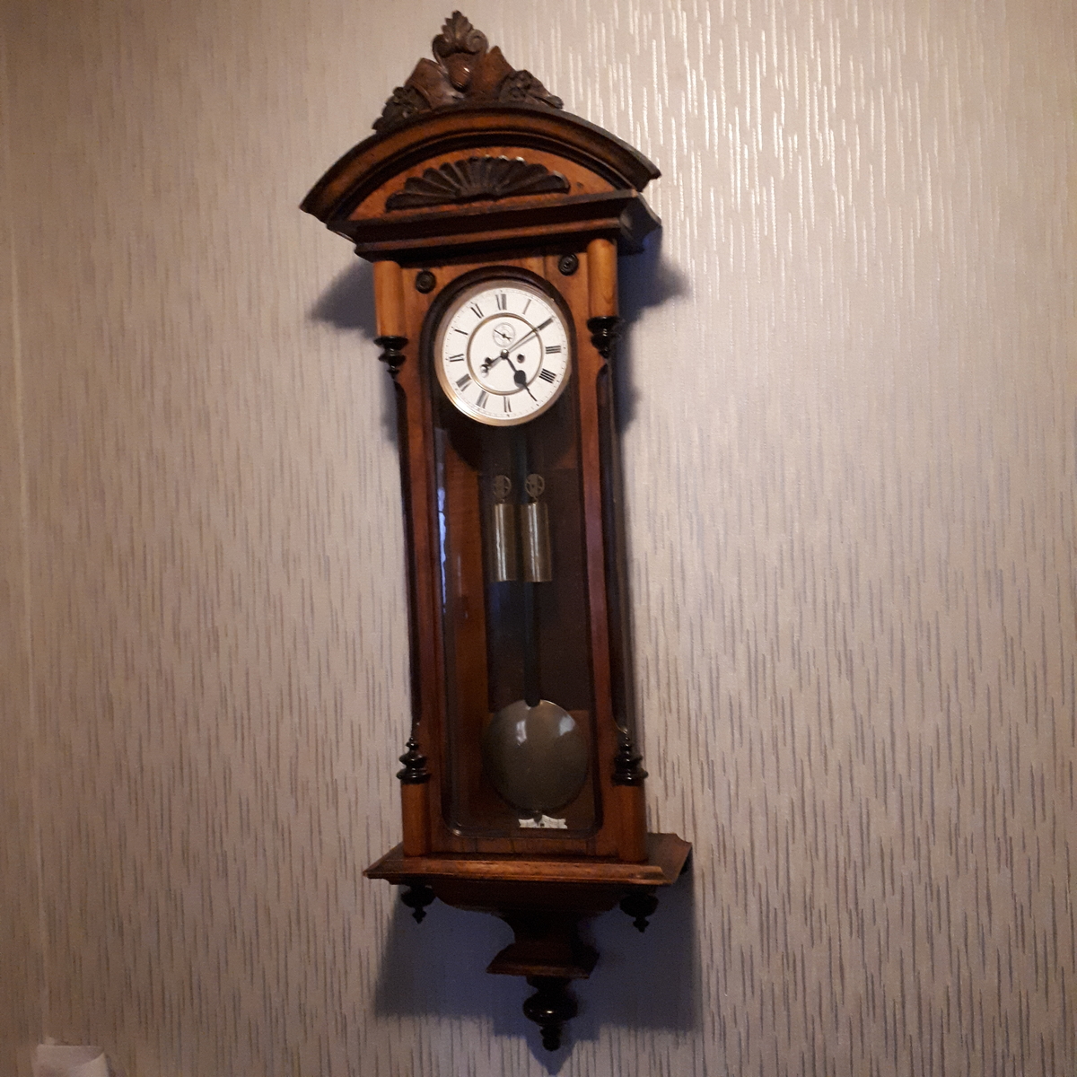

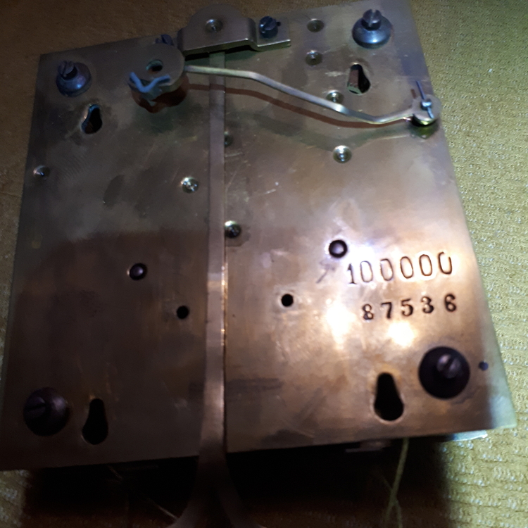

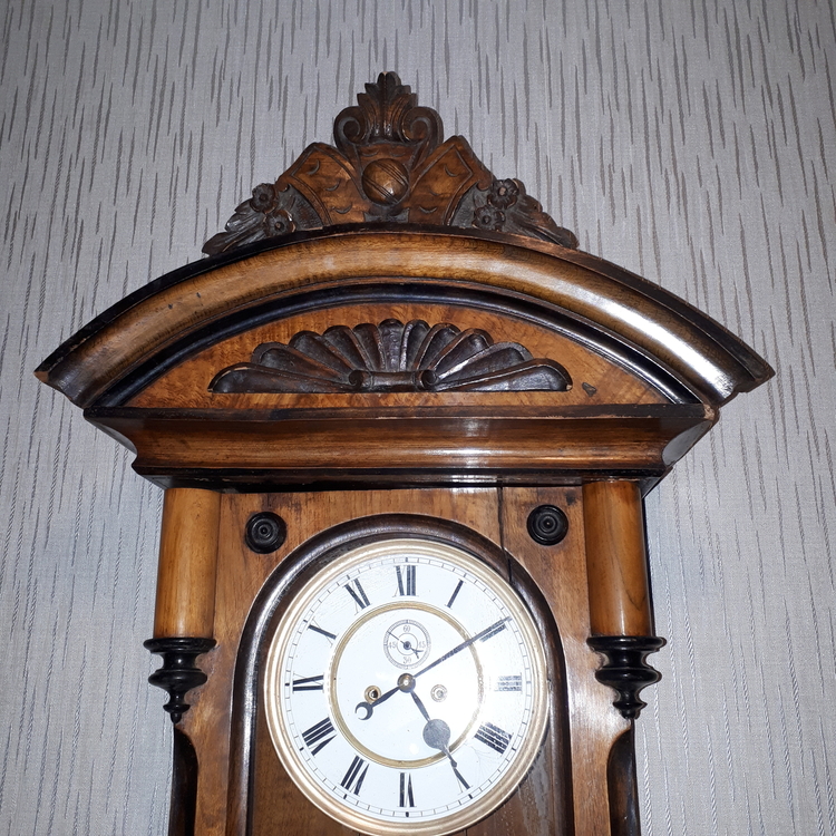

Gintaras 0 #1925 Napisano 1 Listopada 2020 Cześć, nie znalazłem odpowiedzi na forum NAWCC, więc zwracam się do tego forum. Wiem, że jest tu wielu fanów Vienna Regulator, w tym Gebr Resch. Mam zegarek, który bardzo szczegółowo pasuje do Rescha. Jednak zgodnie z numerem seryjnym (100000 + 8XXXX) mechanizm powinien być oznaczony logo Resch. Jakie byłyby komentarze? Jestem Czy to jest zegarek Resch? Przepraszamy za literówki, używam Google translate. Gintaras 0 Udostępnij tę odpowiedź Odnośnik do odpowiedzi Udostępnij na innych stronach
