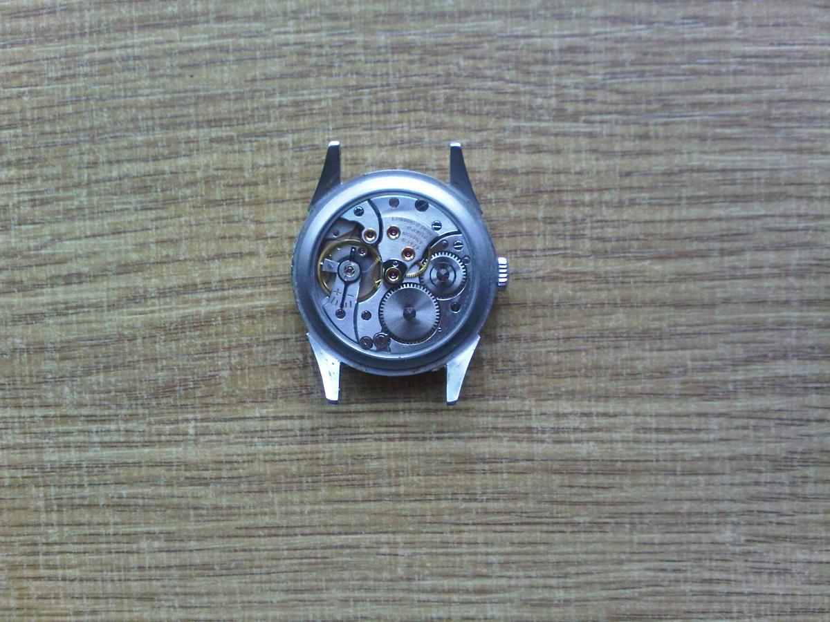

cześć!
na forum jestem od dłuższego czasu, ale krąg moich zainteresowań to głownie zegarki radzieckie, stąd pozwoliłem sobie zarzucić ten temat:
otóż w moje ręce wpadł taki oto zegarek Longines - widzę, że mechaniczny Szwajcar, że na 17 kamieniach itd
chciałbym otrzymać jakieś konkretniejsze informacje nt. tego zegarka - co za mechanizm? czy zalicza się do jakichś lepszych?
generalnie co ten zegarek sobą reprezentuje, kiedy był +/- produkowany itd.
nie chodzi mi o jakaś wycenę tylko o zdobycie informacji o tym Longinesie
przepraszam za nienajlepsze zdjęcia
Opublikowano
Mechanizm 12.68ZS lub któryś z rodziny.
Na mechanizmie jest to wszystko ładnie napisane, tylko trzeba odczytać, lub zrobić wyraźne zdjęcie.
Jest tam też numer seryjny (ten poniżej napisu 17 jewels) - na jego podstawie można dość dokładnie ustalić rok produkcji.
Wygląda to na lata 50-te, ale podaj ten numer i pozostałe napisy.
Ogólnie to bardzo przyzwoity zegarek ;)

dzięki za odpowiedź!

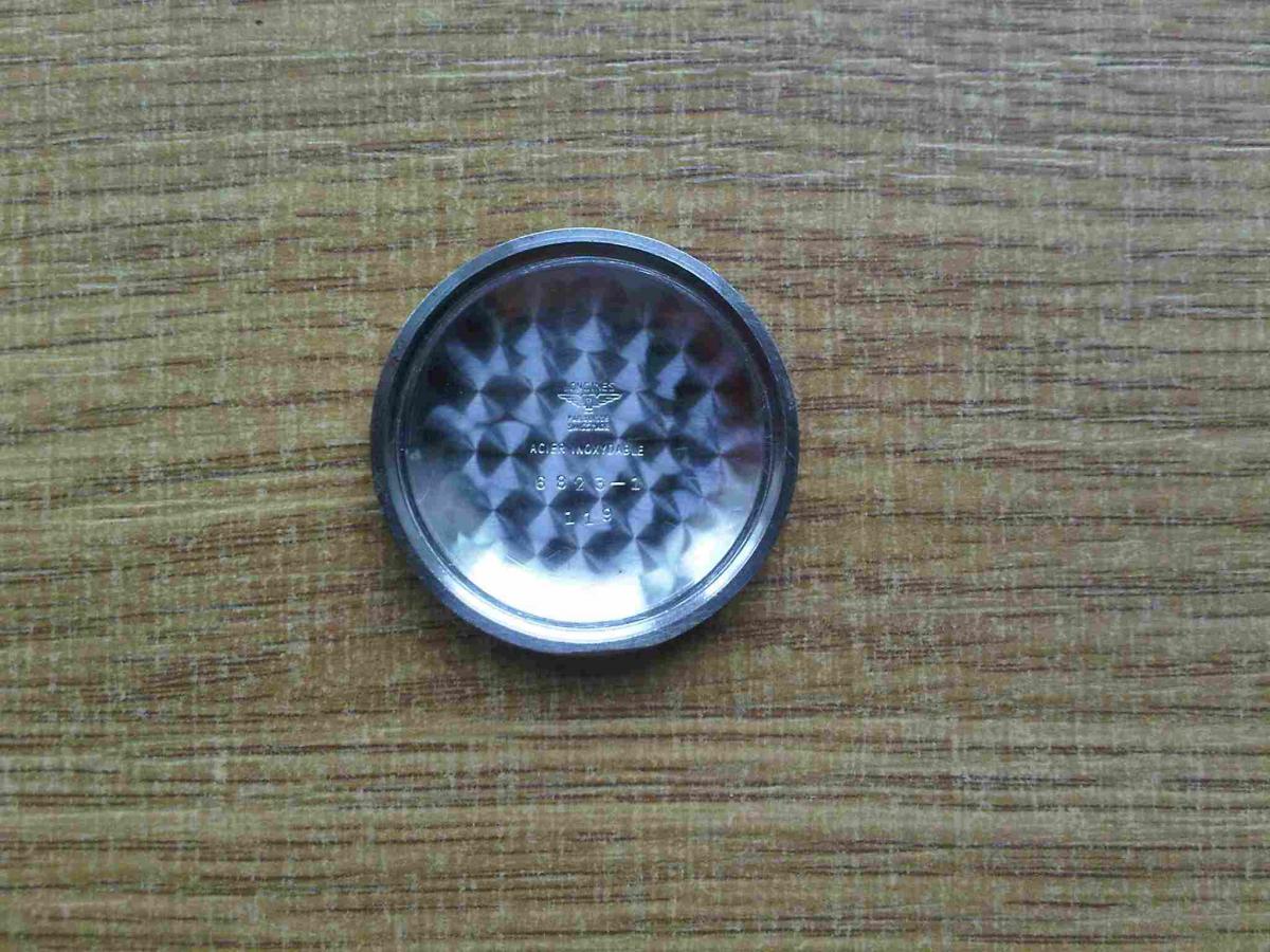

mechanizm dokładnie taki jak piszesz 12.68 ZS
na mechanizmie poniżej 17 jewels jest nr: 10535169
na deklu od wew. strony: 6823-1, niżej 119
zegarek ma pęknięcie szkiełka, domyślam się, że zdobycie oryginalnego szkła może być awykonalne lub bardzo kosztowne...
z tego co obserwuje zegarek ładnie trzyma czas, cyka bardzo równo - koronka chodzi dosyć ciężko przy nakręcaniu, jakby była "niewyrobiona" lub prędzej "zastała"

Rocznik ok. 1957
Szkiełko - nie stanowi problemu, bo można za parę złotych dobrać. Nie będzie to oryginał, ale hesalitowe szkiełka to część w gruncie rzeczy eksploatacyjna, a szkła w Longinesach nie były logowane, więc wielkiej poruty nie będzie ;)
Koronka najprawdopodobniej ma zastygłe brudne smary między uszczelką a tulejką wystającą z koperty. Wyciągnij koronkę do pozycji nastawiania i posmaruj tulejkę odrobiną oliwki przy użyciu np wykałaczki. Wystarczy zwilżyć - po wciśnięciu koronki powinno sie poprawić.
Niemniej zegarek zdecydowanie powinien być poddany konserwacji zegarmistrzowskiej - szkoda go używać w takim stanie

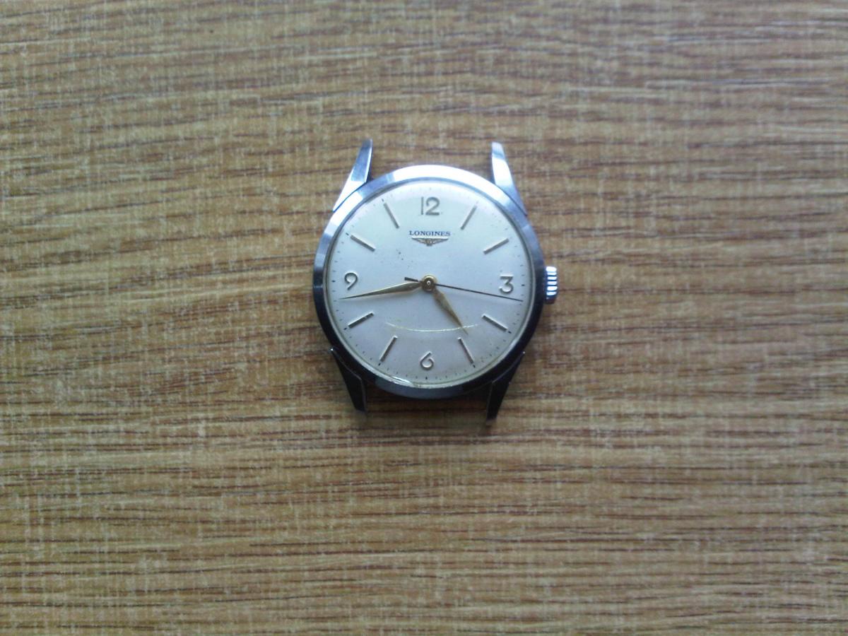

Mechanizm fajny,ale tarcza wydaje się być malowana-ja bym nie kupił ;)
dzięki za odpowiedź, czy inne osoby podzielają ten pogląd o tarczy?

nie do końca zrozumiałem co masz na mysli, a jakie jest Twoje zdanie na temat tarczy? wcześniej ta kwestia nie była poruszana przez kolegę Artura, który się wypowiadał :-)
czy zegarmistrz może to stwierdzić przy oglądaniu zegarka?

Na podstawie zamiesczonego zdjęcia nie mogę jednoznacznie stwierdzić, czy była odnawiana. Mam wrażenie, że tak, bo indeksy jakby podmalowane z boku, napis wydaje sie zbyt gruby, indeksy minutowe jakieś mało wyraźne i jakby różniące się nieco między sobą. Ale zdjęcie zbyt kiepskie, zebym się dał za to zabić ;)
Zegarmistrz powinien rozpoznać malowankę bez problemu
