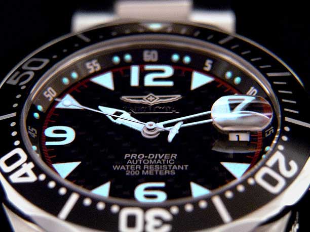

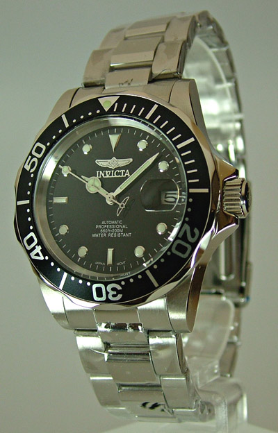

Invicta 8926 Automatic z serii Professional Diver
tarcza
fotka całości
fotka od tyłu

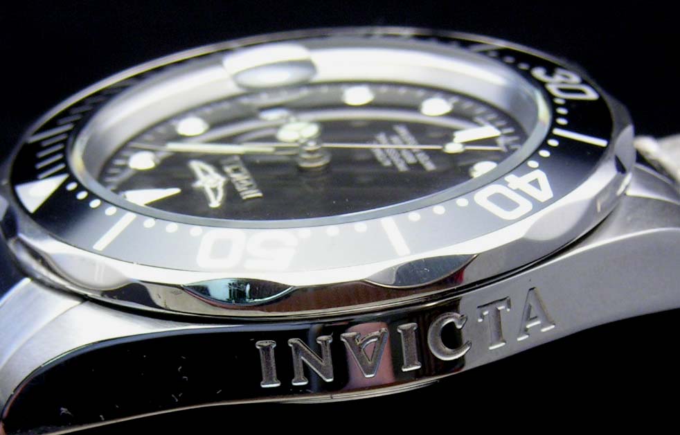

zbliżenie koperty
Tak jak pisałem wcześniej na pierwszy rzut oka zegarek jest wykonany bez zarzutu i to nie tylko biorąc pod uwagę jego cenę (aktualnie 74 $ na www.amazon.com wysyłka na terenie USA gratis), zarówno koperta, tarcza i bransoleta są wykonane perfekcyjnie (szczególnie bransoleta z pełnych stalowych ogniw zdaniem niektórych jest lepsza niż u Rolexa ), całośc zapakowana w bardzo eleganckie estetyczne "skórzane" pudełko, w środku wyłozone irchą + irchowa ściereczka z logo. Dekiel przezroczyst bardzo ładnie wykonany, zegarek dobrze leży na ręku. Bezel w stylu oyster bez ząbków.
Koperta
średnica koperty to 43mm (z pierścieniem), wykonana ze stali (316L) polerowana, z wyjątkiem części znajdującej się pod teleskopami, co widać po zdjęciu bransolety i założeniu np. paska. Nie jest jednak wielka wada moim zdaniem.
Pierścien ma szerokość około 5mm, pasek czarnej emalii z wtopioną podziałką ma szerokość ok. 3,5mm, emalia jest bardzo odporna na uszkodzenia. Oznaczenia na pierścieniu prawie idealnie pokrywają się z podziałką tarczy i są bardzo czytelne. Marker (trójkąt na godz. 12 jest oznaczony fluoresencyjnym punktem który niestety nie jest idealnie umiejscowiony pomiędzy dolnymi ramionami trójkąta.
Niestety pierścień dość ciężko się obraca (odwrotnie do ruchu wskazówek) nawet pomimo kilku miesięcznej dość częstej eksploatacji. Dodatkowo brak ząbków uniemożliwia pratycznie pewny uchwyt nie tylko w rękawicy ale nawet gołą mokrą ręką. Jest to największa wada tego zegarka.
Grubość zegarka to około 12 mm.
Koronka bardzo solidna, uczciwie ząbkowana, z logo, daje się łatwo uchwycić, po odkręceniu gwintu zabezpieczającego i wyciągnięciu do drugiej pozycji umożliwiającej nastawienie godziny (pierwsza pozycja umożliwa szybkie nastawienie daty) nie majta się za bardzo na boki.
Dekiel szklany bardzo dobrze się sprawdza - jest dużo bardziej komfortowy niż stal. Początkowo nie byłem przekonany do takiego rozwiązania ale teraz jestem zadowolony.
Wodoszczelność jak narazie bez zarzutu choć przyznaję że nie testowałem go na poważnych głębokościach (+20m).
Tarcza
Czarna, z logo Invicty, oznaczenia dokładnie wykonane, na godzinie 3 datownik z dniem miesiąca. Nadal denerwuje mnie logo inwicty (skrzydełka) na końcówce sekundnika - niektóre modele tego nie mają.
Indeksy fluorescencyjne - świecą ładnie przez pierwsza godzinę , potem niestety gorzej. Zaletą jest to że nie zblakły po 9 miesiącach a ni trochę i święcą tak samo jak na początku.
Szkło
Tylko piać z zachwytu. Szkło wykonane z materiału określanego jako hardlex czyli nie szafirowe. Po 9 miesiącech praktycznie codziennego noszenia żadnych zarysowań, pomimo conajmniej kilkukrotnego przywalenia zegarkiem w futrynę drzwi i inne twarde przedmioty, bliskie kontakty 3 stopnia z morskim piaskiem itp. Ślady zarysowań widać tylko na metalowej części bezela pomimo że szkiełko jest wypukłe i wystaje ponad pierścień.
Lupa umiejscowiona na szkiełku powiększa datę wystarczająco, choć dla mnie jest całkowicie zbędna.

Bransoleta
Chyba najmocniejsza strona tego zegarka - bransoleta jak gąsienica w radzieckim czołgu - lita stalowa, solidna,bardzo elegancko wykonana, z zapięciem zabezpieczającym - naprawdę solidnie trzyma. Odpięła mi się tylko raz po tym jak zegarek zaplątał mi się wczasie nurkowania w sieć, i pociągnąłem nim solidnie coby sobie rękę uwolnić.
Wady - środkowy pasek bransolety jest polerowany w związku z czym błyskawicznie się rysuje, na matowej części rys praktycznie nie widać.
Ponadto - bransoleta jest z pełnych ogniw więc sowoją wagę ma - dla jednych to wada dla innych zaleta.
Wadą jest brak dodatkowego rozpięcia bransolety umożliwiającego zapięcie zegarka na kombinezonie. Trzeba często zmieniać bransoletę na pasek co mnie kosztowało kilka rys na kopercie (brak wprawy).
