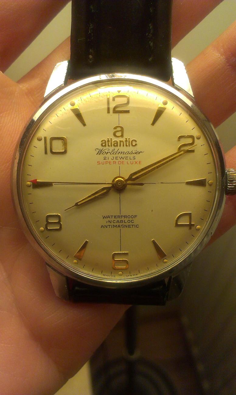

Witam,
Czy wie ktoś, gdzie w Poznaniu można by oddać do reanimacji zegarek Atlantic Worldmaster? Czy jest możliwość wymiany np. szkiełka i innych elementów?
Bardzo ładnie zachowany model na oko z lat 60. Oddaj go na konserwację mechanizmu i wymianę szkła. Co do lokalizacji, pewnie koledzy zaraz sie wypowiedzą:)
Absolutnie nie decyduj sie na renowację - jest w bdb stanie, a po niej straci urok.:) Na dodatek żadna renowacja nie jest idealna:)
Bardzo ładnie zachowany model na oko z lat 60. Oddaj go na konserwację mechanizmu i wymianę szkła. Co do lokalizacji, pewnie koledzy zaraz sie wypowiedzą :)
Absolutnie nie decyduj sie na renowację - jest w bdb stanie, a po niej straci urok. :) Na dodatek żadna renowacja nie jest idealna:)
Dziękuję za odpowiedź, każda wskazówka mile widziana, gdyż ja zupełnie się na tym nie znam :). Jest to zegarek po moim dziadku, który jakieś dobre 20 lat temu w swoje małe łapki dostała moja siostra i od tego czasu odmówił posłuszeństwa. Ostatnio zauważyłam, że mój Tata tęsknym wzrokiem spogląda w jego kierunku, więc pomyślałam, że może to dobry pomysł spróbować go uruchomić.
W tym zegarku niczego nie trzeba wymieniać, bo nawet koronka wygląda na oryginał (ma logo A?).
Wystarczy oddać go na przegląd, ewentualnie naprawę i delikatną kosmetykę
Może na zdjęciu tego nie widać, ale szkiełko jest dość porysowane. Koronka jest oryginalna. Głównie chodzi o sprawdzenie i naprawę tego co zostało w nim uszkodzone no i faktycznie konserwację. Nie odważyłabym się na jakieś drastyczne zmiany, bo nie o to w tym chodzi. Dlatego poszukuję osoby, która się na tym dobrze zna i właśnie w taki sposób podejdzie do tematu. Zegarek ma swój klimat i to ma akurat zostać bez zmian.
Szkiełko każdy zegarmistrz Ci wymieni za kilkanaście złotych, a jeśli nie jest pęknięte, to bez problemu możesz go sam wypolerować (było o tym sto razy na forum). Z mechanizmem też każdy "normalny" zegarmistrz (nie taki od skracania bransolet) sobie powinien poradzić.
A nie chcesz sie go pozbyc ? ;):)
Jezeli nigdy nie rozbierales zegarka to raczej idz do zegarmistrza niech wymieni Ci szkielko. Sam mozesz je wypolerowac ale zeby sie to nie skonczylo jakims uszkodzeniem albo zalaniem.
W srodku jest ETA 1113 ?
Przepraszam za brak polskich znakow ale po prostu ich nie mam.
