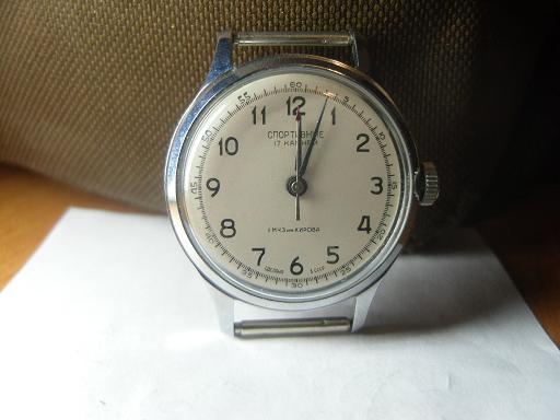

#22 Gregorian
Gregorian
  • Użytkownik
  • 3235 postów
  • Płeć:Mężczyzna
  • Lokalizacja:Warsaw, Europe
Napisano 12 kwiecień 2014 - 23:47
Wypowiedzieć to nie ;) ale wyzdjęciować to tak..
tyłu nie zrobiłem
Użytkownik Gregorian edytował ten post 13 kwiecień 2014 - 20:28

#23 _Kwiatek_
_Kwiatek_
  • Moderator
  • 6079 postów
  • Płeć:Mężczyzna
  • Lokalizacja:Błonie
Napisano 12 kwiecień 2014 - 23:49
tyłu nie zrobiłem
Piękny, zazdroszczę :)

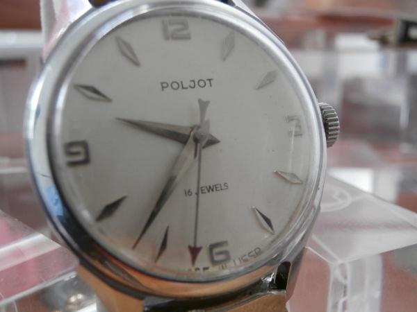

Napisano 13 kwiecień 2014 - 13:48
Witam
kupiłem ostatnio zegarek Poljot (za 50 zł) i mam pewne wątpliwości co do oryginalności wskazówek.
Proszę o pomoc.

#26 Buczo
Buczo
  • Użytkownik
  • 2227 postów
  • Płeć:Mężczyzna
  • Lokalizacja:Krosno
Napisano 13 kwiecień 2014 - 14:15
Wydaje mi się, że są w porządku. Zresztą bardzo ładnie to wygląda ;)

#27 seniormiras
seniormiras
  • Nowy Użytkownik
  • 16 postów
Napisano 13 kwiecień 2014 - 14:24
Ale pewności nie ma ma....

#28 Paweł Bury.
Paweł Bury.
  • Użytkownik (no_required_posts)
  • 9163 postów
  • Płeć:Mężczyzna
  • Lokalizacja:Dziki zachód
Napisano 13 kwiecień 2014 - 15:00
Miałem już kilka razy takiego poliota - miał identyczne wskazówki więc są OK sekundnik jest niebieski

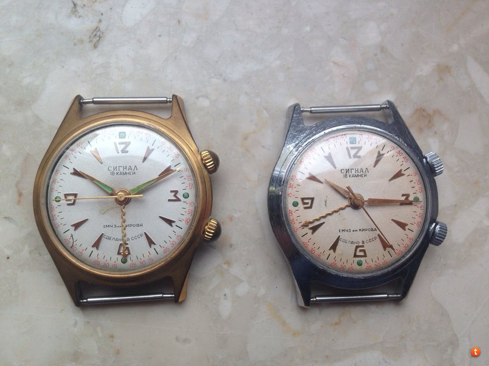

Napisano 13 kwiecień 2014 - 15:06
Takie dwa stalowe eksponaty się trafiły - co myślicie ??? oryginały czy składaki - wszystko ładnie pasuje - sam nie wiem

#30 mayor
mayor
  • Użytkownik
  • 1907 postów
  • Płeć:Mężczyzna
  • Lokalizacja:New York
Napisano 13 kwiecień 2014 - 16:56
Trudno jednoznacznie ocenić,,radzieckie zakłady przez wiele lat nie radziły sobie z obróbką stalowych kopert dlatego większość stalowych radzieckich zegarków w latach 60 tych i 70 była pakowana do kopert sprowadzanych ze Szwajcarii,albo niektóre miały osobno mocowane druciane uszy..Oba zegarki ,które pokazujesz maja idealnie wykończone uszy przy kopertach dlatego koperty na 100% nie mogą być produkcji radzieckiej...Do większości radzieckich zegarków dobranie odpowiedniej koperty All Steel od szwajcara nie stanowi problemu...Moim zdaniem jedynie oględziny mocowania werku w kopercie mogą potwierdzić lub wykluczyć oryginalność tych zegarków..

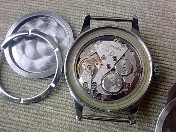

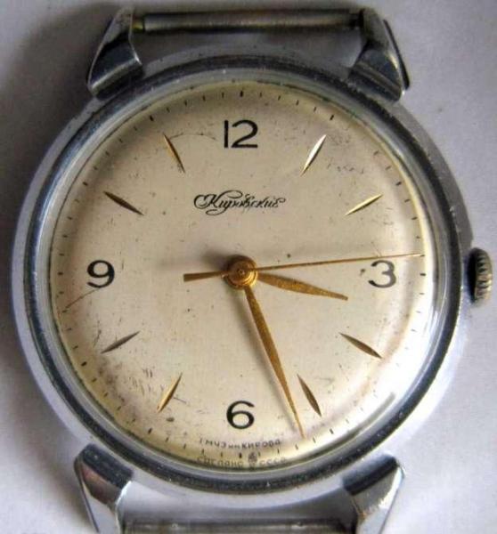

#31 Paweł Bury.
Paweł Bury.
  • 9163 postów
  • Płeć:Mężczyzna
Napisano 13 kwiecień 2014 - 17:13
Tutaj zdjęcia środków - mam nadzieje że wiadomo który jest który
Wklejam też zdjęcia Poliota który został sprzedany miesiąc temu jednak wrócił jako reklamacja po 3tygodniowym oczekiwaniu na wpłate bo niby werk lata w środku i rusza się ośka wskazówek i słychać gruchotanie - oczywiście nic takiego nie ma miejsca zegarek w stanie mechanicznym doskonałym - kasa zostanie zwrócona ale zastanawiam się nad komentarzem dla oszusta - prosze o ocene Pana mayora

#32 mayor
mayor
  • Użytkownik
  • 1907 postów
  • Płeć:Mężczyzna
Napisano 13 kwiecień 2014 - 18:06
 Pana mayora
Na Pana to trzeba mieć pieniądze i wygląd.......Kolego Pawle z tych zegarków najwięcej wątpliwości budzi Kirovski-prawie każda śruba w werku jest odkręcana i zachodzi podejrzenie sporych modyfikacji .Poljot plaski wygląda najlepiej chociaż polmostek balansu był odkręcany ,,Drugi Poljot wygląda tez dobrze, ale koronka moim zdaniem powinna być stożkowa,,Zjawisko wyczuwalnego przemieszczania się werku po otwarciu dekla jest często spotykane w radzieckich zegarkach i nie zawsze jest jednoznaczne z podmiana werku..Koperty nie byly dedykowane do konkretnych werków i często w tej samej kopercie montowano mechanizmy 24-ro jak i 26-cio milimetrowe.

#33 Paweł Bury.
Paweł Bury.
  • 9163 postów
  • Płeć:Mężczyzna
Napisano 13 kwiecień 2014 - 18:28
OK Dzięki za opinie - mnie jakoś nie przerażają ślady odkręcania na śrubach - zegarek ma swoje lata i nawet do czyszczenia musiałbyć rozbierany więc jakieś ślady posiadają gorzej jak jest pryty niefachowo ale tutaj takich śladów nie ma - Dzięki jeszcze raz

#35 rk7000
rk7000
  • Moderator
  • 9632 postów
  • Płeć:Mężczyzna
  • Lokalizacja:Puławy
Napisano 13 kwiecień 2014 - 19:15
Pierwsza koperta wygląda tak jak w stalowym 23 kamieniowym deluxe, drugą pierwszy raz widzę :)

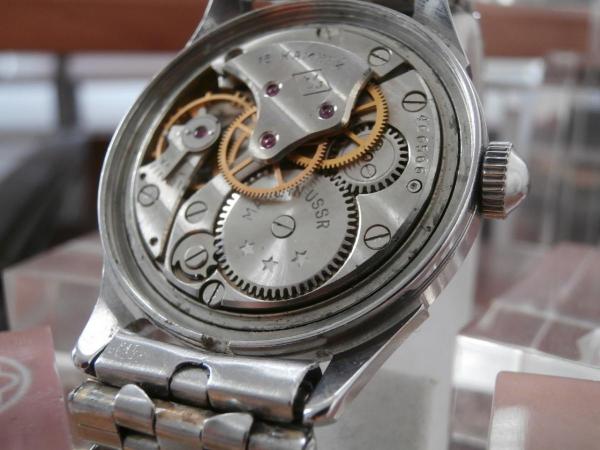

#37 mayor
mayor
  • Użytkownik
  • 1907 postów
  • Płeć:Mężczyzna
Napisano 13 kwiecień 2014 - 20:05
No właśnie a zegarki kupione zupełnie gdzie indziej - koperty i koronki w tym czarnym Kirowskim i w  Poliocie z czerwonym sekundnikiem są identyczne mają 33mm bez koronki za to Poliot z zielonymi indeksami jest większy 35mm
Ja mam dwa Poljoty w takich samych szwajcarskich 33mm kopertach i obydwa maja koronki stożkowe ze stali,,

#38 seniormiras
seniormiras
  • Nowy Użytkownik
  • 16 postów
Napisano 13 kwiecień 2014 - 20:14
u mojego sekundnik jest czarny, ale dziękuję za informację

#39 rproch
rproch
  • Użytkownik
  • 1007 postów
  • Płeć:Mężczyzna
  • Lokalizacja:Pruszków
Napisano 14 kwiecień 2014 - 09:19
A tutaj? Które wskazówki są ok?
RP
  • 0
#40 Paweł Bury.
Paweł Bury.
  • 9163 postów
  • Płeć:Mężczyzna
Napisano 14 kwiecień 2014 - 09:30
Tego złoconego na moje oko
  • 0
