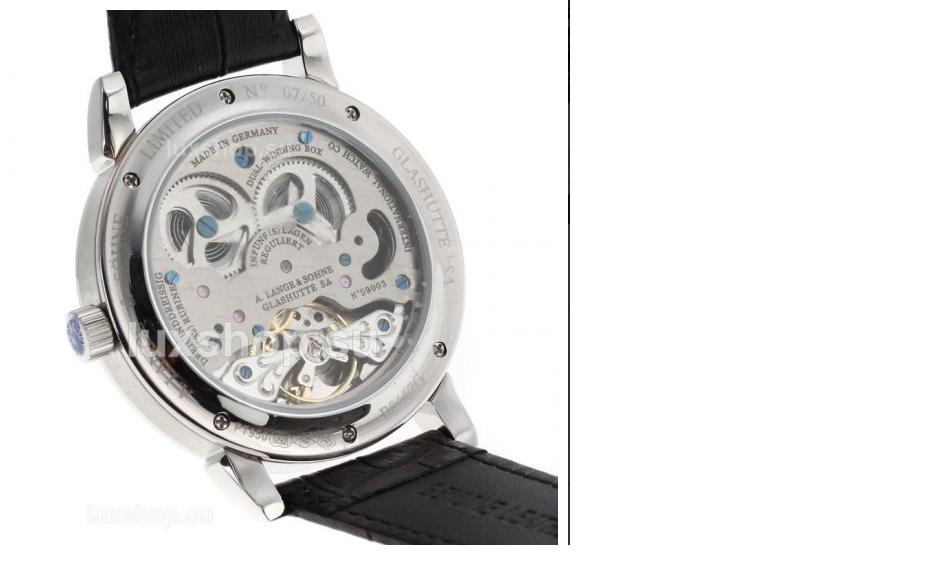

Witam Was,
prosiłbym o wskazanie co to za werk w tak budżetowej replice. Jakiej to firmy jest mechanizm  - wygląda zacnie oczywiście z pominięciem Lange und Sohne :):)
Mowa w opisie o jakimś japońskim mechanizmie...
Pozdrawiam Was

Czego oczekujesz - pokazujesz mechanizm którego producenci celowo utrudniają jego rozpoznanie aby osoba kupująca nie zorientowała się że jest on chiński. Kup ten mechanizm rozbierz go na części a wtedy powinienem być w stanie odpowiedzieć na twoje pytanie.
Ewentualnie zadaj to pytanie na takich forach jak replica-watch lub homage forum, tam mają więcej wiedzy na ten temat.

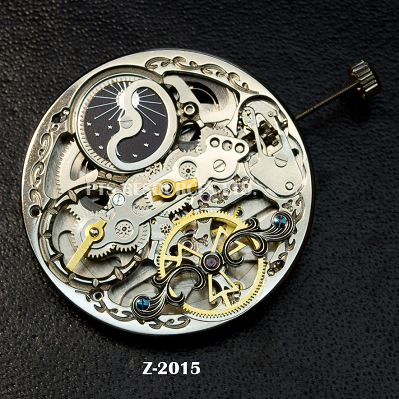

Na czym opierasz swoją ocenę tego co jest bazą?
Swego czasu interesowałem się kwestią chińskich klonów, tego jak są wykonane, gdzie są wykonywane i gdzie są pakowane.
Kiedyś natknąłem się w sieci na zdjęcie werku z pierwszego posta i intensywnie szukałem odpowiedzi na to samo pytanie- na jakiej bazie jest ten klon. Trochę mi to zajęło, ale wynik w kilku miejscach potwierdzał Unitasa 6498 którego zmodyfikowano wizualnie, by wyglądał efektownie. Czy jest to na 100% prawdą nie wiem, dlatego w odpowiedzi użyłem słowa "prawdopodobnie".
Po całym procesie poszukiwań, który ja przeszedłem, jak na potwierdzenie wpiszesz w google grafiki Unitas 6498 replica (bo z fake będzie mniej trafień,- zagranicą ludzie raczej używają "replica" do poszukiwań podrób ) to na pierwszy plan wyskoczą Ci właśnie podróbki Lange & Sohne z identycznym zdobionym mechanizmem, reklamowane jako posiadające Unitasa 6498 wewnątrz- znów - czy jest to prawdą, nie ma pewności, bo chinole lubią przedstawiać się w lepszym świetle, z drugiej strony ten Unitas jest konstrukcją z połowy XX wieku, więc nie trudno go sklonować.
Podobnie zdobione mechanizmy widziałem też w podróbach IWC.
Dzięki. Pytam bo na podstawie zdjęcia gdzie widać dwa bębny itp. nic takiego bym nie podejrzewal, ale skoro zglebiales temat konkretnego werku to nie ma tematu.
To musiałaby być jakaś daleko posunięta modyfikacja  bo układ balansu względem wałka naciągu jest inny. Natomiast natknąłem się na coś takiego może to było bazą do dalszej modyfikacji
Wątpisz w chińską myśl techniczną?
Obik jesteś na dobrym tropie.
Teraz podsunąłeś mi pewne skojarzenie i trochę poszperałem w necie - i coś mi się mocno wydaje, że ten werk to identyczny wynalazek, co w Ingersollu Boonville Skeleton, tyle że wykastrowany, w sensie bez wahnika, zostawiony z samym naciągiem ręcznym.
Ingersoll oczywiście reklamuje go jako "IN 416" na 17 kamieniach. Teraz niech mi ktoś powie, skąd Ingersoll bierze werki (od Seagulla?), a dowiemy się chociaż kto to produkuje.
-Edit-
Tak jest, zgadza się Obik, na przedstawionym przez Ciebie zdjęciu rzeczywiście jest baza dla tego werku. Mechanizm produkcji PTS o oznaczeniu Z015 (lub Z-2015, jak na zdjęciu).
Wygląda na to, że reklamowanie go jako klon Unitasa to zwykły tani "chłyt martetindody".

W stuhrlingu też jest, ale tamten zegarek to już jest obrzydliwy (przynajmniej dla mnie), a rzeźbienia na tamtym werku to istna cepelia. Ale patrząc na tego Ingersolla to hmmm, zmodowałbym go, aby miał jeden czas a nie dual time... - zrobiłbym z niego regulateur watcha :)
