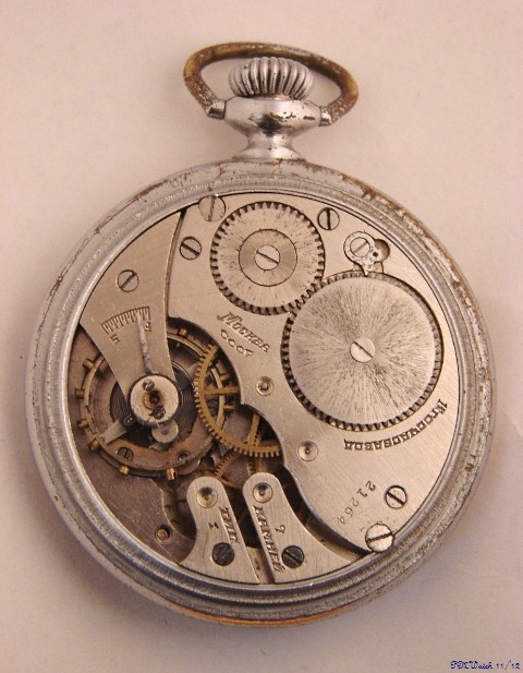

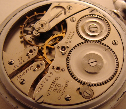

Long story short - Ruscy chcieli produkowac zegarki w kraju, to nakupili upadłą Hampden Watch Co z USA i sprowadzili maszyny do Moskwy.
Z początku robili cztery mechanizmy:
Typ pierwszy - amerykański rozmiar 16, w wersjaxch 15 i 7 kamieniowej
Typ 2 - rzadko spotykany, amerykański rozmiar 12. Tu egzemplarz, który udało mi się niegdyś zdobyć...
Typ 3 - męski naręczny, rozmiar 5/0
Typ 4 - damka, rozmiar 8-0
Wszystkie mechanizmy spotykano w wersjach opisanych cyrilicą, jak i po angielsku (ew Typ 4 być moze tylko z angielskimi napisami, sovieckiego nie widziałem...).
Pierwsze zegarki opisane cyrylicą miały jeszcze stemple FS na mostku balansu.
Wiele zegarków zmontowanych jeszcze z amerykańskich płyt nie zostało dokończonych (poszły "jak stały"), co widać na przykładzie mojego (niegdyś) typu 2 na zdjęciach powyżej. Często charakterystyczną cecha tych niedomkończonych werków jest niezgodnośc faktycznej ilosci kamieni z tym, co napsano na mechanizmie...
Stosowano także kompletne, wykończone amerykańskie mechanzimy, ale to stwarza pole do nadużyć, bo wystarczy wsadzić późnego hampdena do wczesnej ruskiej koperty i  mamy kolekcjonerski "unikat" :(
Rozróżnienie może byc wręcz niemożliwe...
Typy 2-3 umarły śmiercią naturalną, w produkcji pozostał tylko Typ 1
Stopniowo coraz więcej części z zapasów amerykańskich zastępowano częsciami importowanymi i/lub z rodzimej produkcji, te ostatnie przeważnie charakteryzowały się gorszą jakością -  zwłaszcza dot. zastosowanych materiałów.

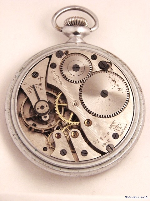

Tu mamy mechanizm ciut późniejszy, opisany po rosyjsku, ale wciąż niektóre części w jego wnętrzu pochodzą z amerykańskich zapasów.
Mechanizm naciągowy ma jeszcze dzielony wałek naciągowy.

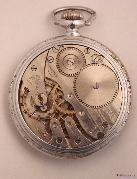

tutaj wersja z ok 1935 roku, z jednoczęściowym wałkiem i srebrnym włosem (o ile wiem importowanym z Francji)
Póżniejsze zmiany to monometaliczny balans z włosem (marnym!!!) rodzimej produkcji, "szwajcarskie" szerokie oprawki kamieni nakrywkowych i zmiany w jakości wykońcvzenia płyt, raz na korzyść, raz wprost przeciwnie.
Tu późny mechanizm sprzed ewakuacji fabryki - z nową, malowaną na kremowy kolor tarczą...

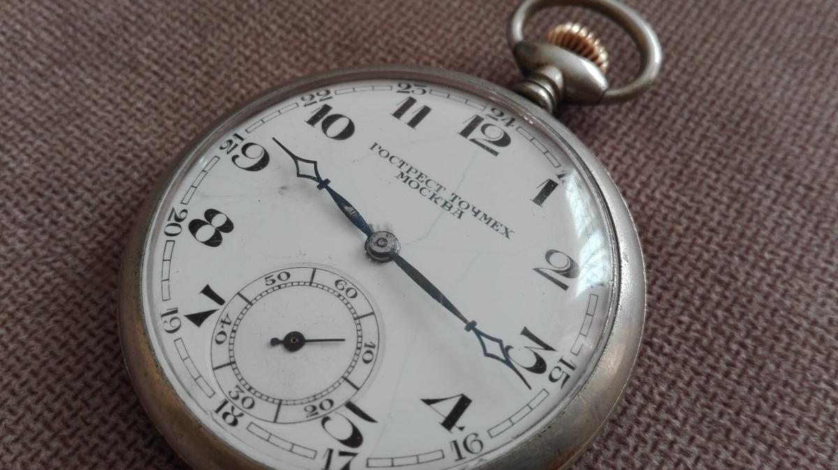

Lata 1925 - 1930 to jeszcze zegarki produkowane pod brandem Toczmech Moskwa.
W środku mechanizmy szwajcarskie - ponownie H. Moser ale też Unitas i Tavanes, i chyba coś jeszcze ale nie pamiętam.
Zdjecie dodam za chwile tylko musze znaleźć albo zrobić :)
