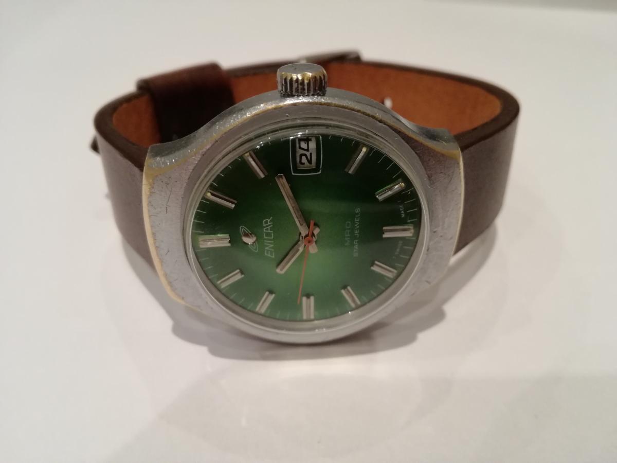

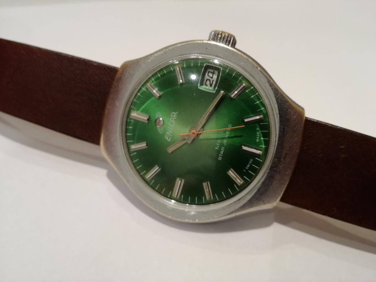

Witam
W końcu przyszedł długo wyczekiwany mój pierwszy ENICAR
proszę was jako fachowców od tej marki o opinię czy jest orginalny czy nie
mile widziane pozostałe podpowiedzi  typu,,,
co to za mechanizm ,model ,lata itd,itd
będę ogromnie wdzięczny
pozdrawiam Adam
Nie chcę Cię martwić ale to składak, typowy "frankensztejn".o ile środek to AR167 i jest do wykorzystania to reszta czyli koperta to do wyrzucenia jest lub wykorzystania gdzieś w innym projekcie.
Kupię wszystko, rozsądek zachowując, co ma związek z marką ENICAR.
kurcze szkoda
uczę się na błędach,,dobrze że ten nie kosztował dużo :)
dzieki za info
pozdrawiam Adam
co z tarczą i szkiełkiem ,,może jednak uda się go uratować
może ktos ma orginalną kopertę do niego ?
i czy gra warta świeczki ?
bardzo was proszę o poradę,,na razie jestem trochę zdołowany tym faktem
pozdrawiam Adam
Trzeba było zdjęcia wkleić przed zakupem, niestety.
Zdobycie części to raczej będzie spore wyzwanie. Poszukaj w necie zdjęć jak on powinien wyglądać.
