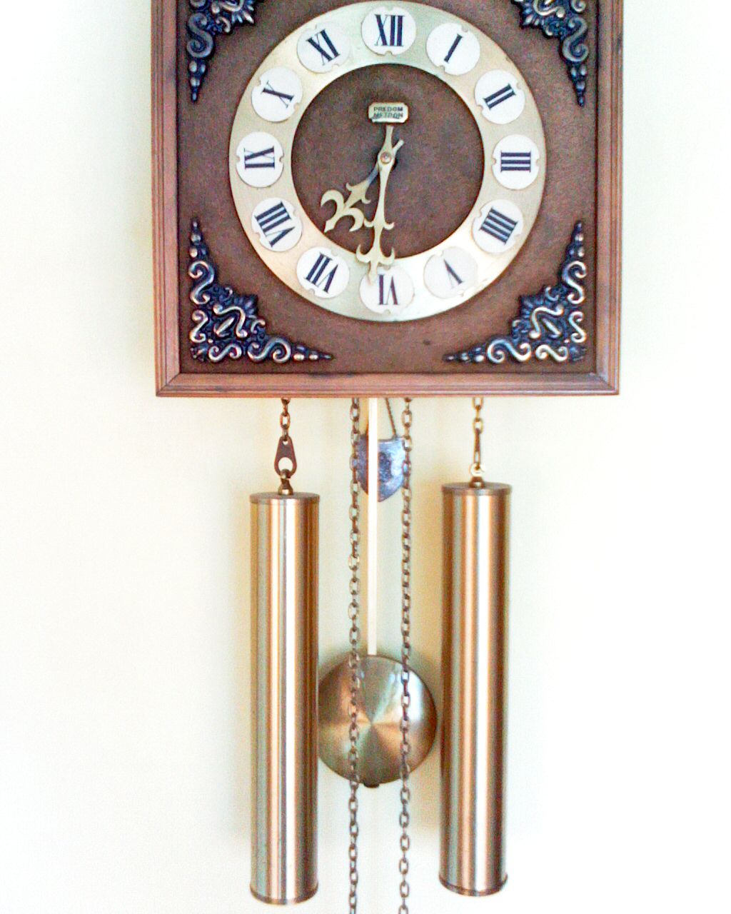

leks 0 #63 Napisano 29 Maja 2018 Zegar Metron chodzi już 6 dzień,ale co dnia odejmuje 1 minute,Zaczoł w czwartek minus 1 minuta a dzisiaj we wtorek jest już minus 6 minut.Metron jest wagowy i uruchomiłem zegar jak wagi były w połowie długości łańcucha,Czy to ma jakieś znaczenie w wagowym zegarze?Czy wahadło jak jest lekko po skosie(nie jest równolegle do ściany) to może mieć to wpływ na dokładność zegara? 0 Udostępnij tę odpowiedź Odnośnik do odpowiedzi Udostępnij na innych stronach
tarant 4606 #64 Napisano 29 Maja 2018 Położenie wagi i łańcucha mają całkowicie pomijalne znaczenie (dla super teoretyków zapewne uwzględniać należy grawitację i zmianę masy łańcucha po stronie wagi ). Przekrzywione, a już zwłaszcza zataczające ósemki wahadło ma wpływ.W Twoim przypadku wystarczy jednak regulacja za pomocą nakrętki pod soczewką wahadła. Soczewkę należy podciągnąć odrobinę do góry - zacznij od 2 obrotów nakrętki. 0 Pozdrawiam Piotr Udostępnij tę odpowiedź Odnośnik do odpowiedzi Udostępnij na innych stronach
leks 0 #65 Napisano 29 Maja 2018 Położenie wagi i łańcucha mają całkowicie pomijalne znaczenie (dla super teoretyków zapewne uwzględniać należy grawitację i zmianę masy łańcucha po stronie wagi ). Przekrzywione, a już zwłaszcza zataczające ósemki wahadło ma wpływ.W Twoim przypadku wystarczy jednak regulacja za pomocą nakrętki pod soczewką wahadła. Soczewkę należy podciągnąć odrobinę do góry - zacznij od 2 obrotów nakrętki.Czy podkręcać i puszczać wahadło od razu po podkręceniu czy poczekać na taką samą godzinę na której zatrzymam zegar? 0 Udostępnij tę odpowiedź Odnośnik do odpowiedzi Udostępnij na innych stronach
tarant 4606 #66 Napisano 29 Maja 2018 Podkręć, puść wahadło w ruch i ustaw właściwą godzinę. 0 Pozdrawiam Piotr Udostępnij tę odpowiedź Odnośnik do odpowiedzi Udostępnij na innych stronach
leks 0 #67 Napisano 29 Maja 2018 Podkręć, puść wahadło w ruch i ustaw właściwą godzinę.Dziękuje za odpowiedź. 0 Udostępnij tę odpowiedź Odnośnik do odpowiedzi Udostępnij na innych stronach
Piotr92 1 #68 Napisano 30 Maja 2018 No, dokładnie. Puścić, ustawić godzinę i czekać. Dokładność chodu dobrze mierzyć zawsze o tej samej godzinie... 0 Udostępnij tę odpowiedź Odnośnik do odpowiedzi Udostępnij na innych stronach
Yodek 2540 #69 Napisano 31 Maja 2018 Gorąc wielki.. pewnikim się późni bo mu wahadło "urosło". W lodówce byłby szybszy :-D 0 Udostępnij tę odpowiedź Odnośnik do odpowiedzi Udostępnij na innych stronach
Piotr92 1 #70 Napisano 31 Maja 2018 Nie wydaje mi się, wiesz? To jest ciężarkowiec na wychwycie Grahama, więc powinien dobrze chodzić... Mam w domu zegar z takim samym napędem oraz wychwytem i chodzi za***iscie dobrze. Teoretycznie te Metrony wiszące na Grahamie stać na dużo lepsze osiągi. Ja np. miałem Metrona z kalendarzem, który zasadniczo śmigał jak rasowy chronometr praktycznie, bo w całym swoim cyklu pracy sprężyny pracował z odchyłką +/- 1 minutę i co jeszcze lepsze sam się kompensował, w sensie np. 3 dni późnił, potem wyrównywał i znowu, czyli tutaj definitywnie już czynniki zewnętrzne miały na niego wpływ.... Z tym moim co mam teraz jest dokładnie to samo. Spieszy, albo późni mniej więcej minutę, dokładnie ze stoperem go nie sprawdzałem, i z czasem sam się kompensuje... Oczywiście masz rację, temperatura ma wpływ na pracę regulatora, ale bez przesady żeby aż tak.. Żaden zegar u mnie w domu nie ma tak żeby z racji zmiany temperatury na plus dostawał tak mocnej odchyłki. 0 Udostępnij tę odpowiedź Odnośnik do odpowiedzi Udostępnij na innych stronach
Yodek 2540 #71 Napisano 31 Maja 2018 Ach tam.. na bank masz rację. To czyste dywagacje na ogólny zarys.Ale tak już gdybając takie większe zegary które mają długie wahadła bez drewnianego drążka mogą być bardziej podatne na zmiany temperatury. Oczywiście nie mówię o dobowych różnicach temperatury ale pomiędzy upałami latem a zimnem w zimie..Oj.. zaraz mnie nakryjecie kapeluszami ;-) 0 Udostępnij tę odpowiedź Odnośnik do odpowiedzi Udostępnij na innych stronach
leks 0 #72 Napisano 4 Czerwca 2018 Witam,oto wyniki podkręcenia z tygodnia.Zegar po podkręceniu pierwszego minus 28 sekund,drugiego minus 38 sekund,trzeciego nie sprawdzałem,czwartego minus 50 sekund,piatego minus 48 sekund.Zegar przyspiesza czy nie brać tego pod uwagę?Jakie macie rady?podkręcać czy czekać aż może sam się przyspieszy i wyrówna.A jak podkręcać to teraz o ile obrotu? 0 Udostępnij tę odpowiedź Odnośnik do odpowiedzi Udostępnij na innych stronach
PM1122 1699 #73 Napisano 4 Czerwca 2018 Witam,oto wyniki podkręcenia z tygodnia.Zegar po podkręceniu pierwszego minus 28 sekund,drugiego minus 38 sekund,trzeciego nie sprawdzałem,czwartego minus 50 sekund,piatego minus 48 sekund.Zegar przyspiesza czy nie brać tego pod uwagę?Jakie macie rady?podkręcać czy czekać aż może sam się przyspieszy i wyrówna.A jak podkręcać to teraz o ile obrotu? Witam .Wpis , wprowadza wszystkich w błąd , albo Pan źle to robi , lub opisuje .Piszesz o codziennym podkręcaniu zegara ???Czy może piszesz , o codziennym spóźnianiu zegara ? Jeśli Tak ... to nie wiem , czy mam dodać , te wszystkie sekundy ? A wynik po tygodniu , to parę minut ? A może podajesz stan faktyczny i zegar , po tygodniu , spóźnia się o 48 sekund ? Więc , jak to jest ??? 0 Udostępnij tę odpowiedź Odnośnik do odpowiedzi Udostępnij na innych stronach
tarant 4606 #74 Napisano 4 Czerwca 2018 No i pokaż ten zegar. To Freischwinger, ma wahadło na zewnątrz? W takim przypadku należy brać pod uwagę wpływ przeciągów 0 Pozdrawiam Piotr Udostępnij tę odpowiedź Odnośnik do odpowiedzi Udostępnij na innych stronach
leks 0 #75 Napisano 4 Czerwca 2018 Przeciągi?owszem mogą być zegar wisi przy drzwiach Wynik tygodniowy to 48 sekund. 0 Udostępnij tę odpowiedź Odnośnik do odpowiedzi Udostępnij na innych stronach
