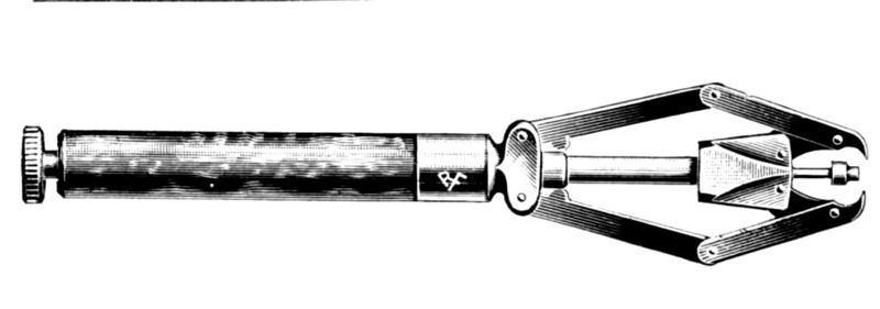

jak w temacie jakie przyrządy mozecie polecić ?
Najprostrze:
Lepsze:
Jeszcze lepsze:
Piotr Ratyński
Podaj namiary na tego najlepszego .
A co do zakladania ???
sprawdzone ??
maja to byc przyrządy dobre ,sprawdzone w praktyce
Pod względem rozwiązań technicznych, to najlepszy pomysł. Możesz kupić te narzędzia wykonane przez Bergeona za grubą kasę albo Chińskie z ebaya za 15$ z przesyłką do Polski.

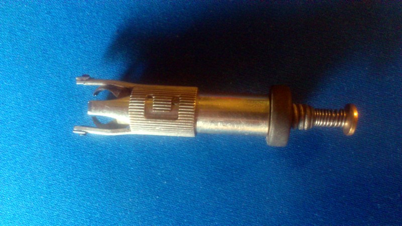

To narzędzie które zaproponował kolega, w działaniu jest podobne do tego drugiego z moich przykładów, sprawdza się oczywiście w działaniu, jedynie przy zdejmowaniu wskazówek stopera mogą być jakieś trudności. No a ten mój trzeci przyrząd kupiłem jakieś 30 lat temu i nie mam zielonego pojęcia czy jeszcze można go gdzieś kupić, trzeba by poszperać.

Co do pierwszego przyrządu z filmiku to wiem, że za Bergeona życzą sobie w hurtowni w warszawie około 150 zł, podczas gdy mają również na stanie 'taki sam' tylko że zapakowany przez Azjatę za około 30. Nie sprawdziłem osobiście, ale pewnie trzeba będzie go kiedyś wypróbować.

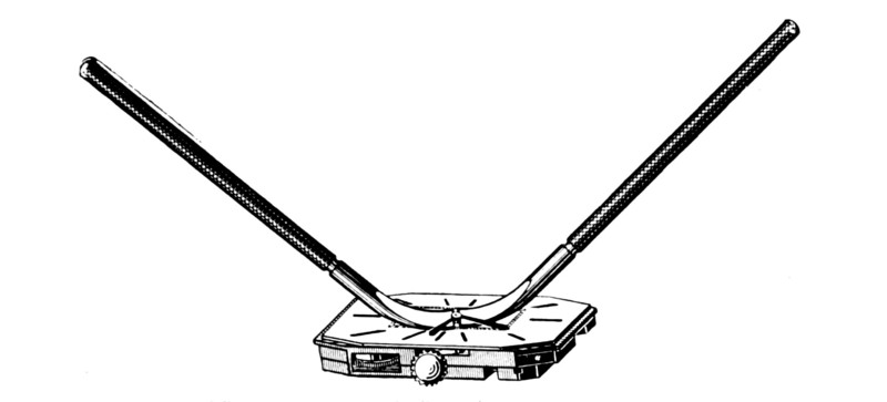

Zdejmowanie wskazówek :
'' łyżki '' wspomniane przez Piotra - polecam, moim zdaniem najlepsze,
obecnie używam łyżek Horotec-u - mam je od 8 lat - była to dobra inwestycja,
ze ściągaczami - poza chińskimi tanimi nie miałem do czynienia - z zasłyszanych opinii - dobre jakościowo - dają rade, ale to już wydatek ...
1. przy ''łyżkach'' - trzeba nabrać wprawy - na początku kilkukrotnie zdarzyło mi się uszkodzić / wyrwać tuleję - najczęściej od sekundnika lub wskazówek chronografu
2. - do kompletu często dodawane są tekturki z wycięciem - do włożenia między tarcze a wskazówki - żeby nie porysować niczego - bardziej polecam kawałek folii '' streczowej ''
przykładowo - obecnie komplet dobrych '' łyżek '' to wydatek koło 40 USD

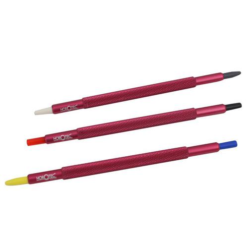

zakładanie :
przyrządy

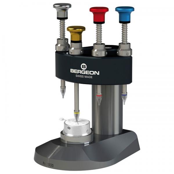

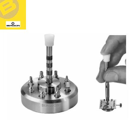

1. Bergeon 5378 - cena koło 80 USD
pracowałem na tym przyrządzie - bardzo precyzyjny, trudno uszkodzić cokolwiek , jedno narzędzie, wymienne końcówki - praktyczny stojaczek - przyrząd jest krótki - więc najczęściej dociskamy od góry palcem

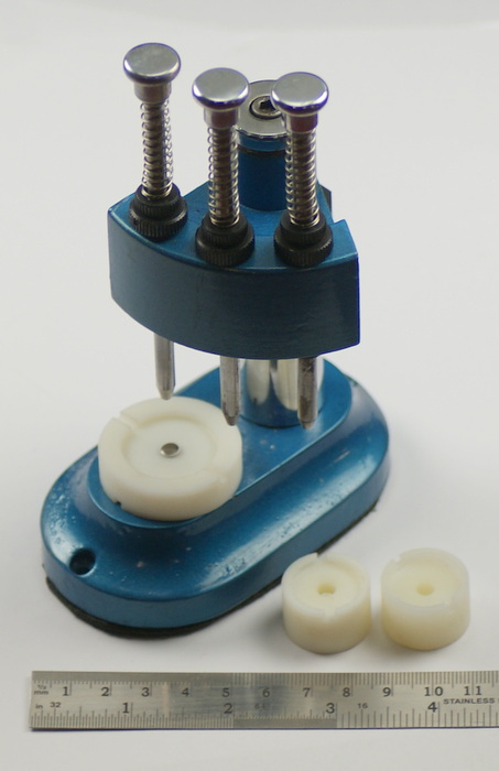

2. przyrządy do wciskania Horotec - dłuższe, podwójne - dwie końcówki - bardzo dobrze się nimi pracuje - kupiłem razem z łyżkami 8 lat temu, używam na codzień - cena koło 15 USD za jeden
między 1 a 2 jest różnica w operowaniu sprzętem i w jego układaniu się w dłoni, doradzam wypróbowanie jednego i drugiego przed ewentualnym zakupem, jest duża różnica
praska do wciskania - np BERGEON - sprzęt - wymiata ... drogi, bardzo drogi, ale praca na nim  rekompensuje sporo, pracowałem na takim sprzęcie dwa lata i bardzo dobrze wspominam,
odpowiedniki można kupić od 120 USD - nie wiem jak z jakością - nie miałem do czynienia z odpowiednikami

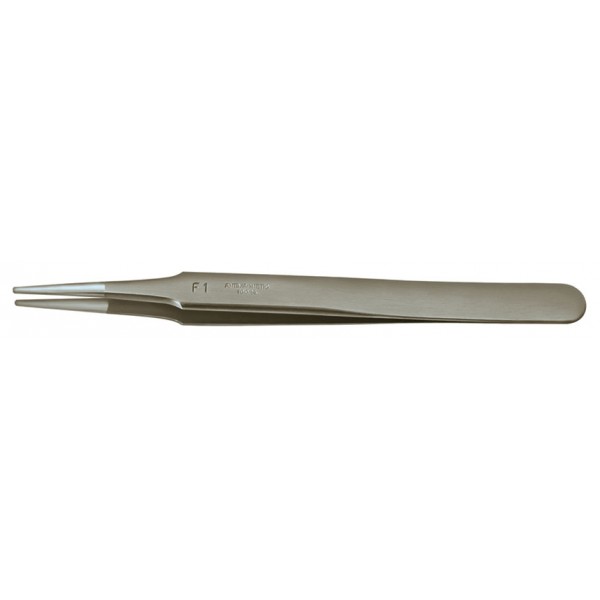

przy jakichkolwiek naprawach działu wskazówkowego polecam również pensetę do ustawiania / układania wskazówek np. - Horotec typ F - w mojej mam za-polerowane końcówki, przez co łatwo się układa wskazówki, a trudno coś zarysować
