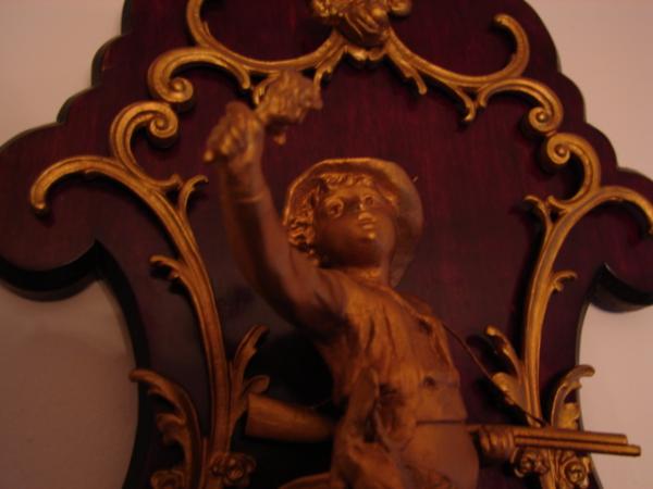

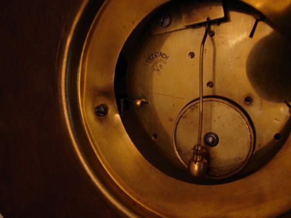

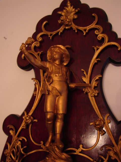

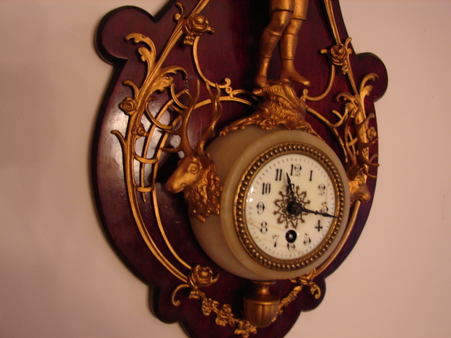

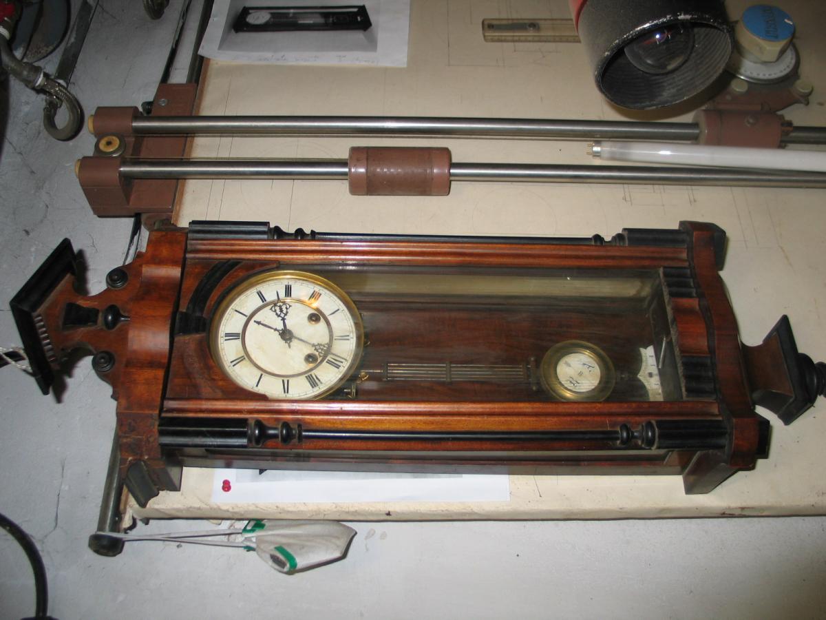

klonsi1995 1 #779 Napisano 5 Grudnia 2013 bardzo ciekawy ten zegar . ma jakiś numer ? 0 Udostępnij tę odpowiedź Odnośnik do odpowiedzi Udostępnij na innych stronach
FRANK 1 #780 Napisano 5 Grudnia 2013 bardzo ciekawy ten zegar . ma jakiś numer ?Ma ale nie chce mi się odkręcać mechanizmu. 0 Udostępnij tę odpowiedź Odnośnik do odpowiedzi Udostępnij na innych stronach
kiniol 2282 #781 Napisano 5 Grudnia 2013 Tys pikny 0 Porządek na serwisie o niczym nie świadczy. Często najlepsze usługi świadczone są przez geniuszy w totalnym bałaganie… Udostępnij tę odpowiedź Odnośnik do odpowiedzi Udostępnij na innych stronach
kasiaMF 234 #782 Napisano 5 Grudnia 2013 Faktycznie dużo ma tych ozdóbek, ale ja jakoś mam sentyment do tych secesyjnych wygibasów. Fajny, ciekawy i pięknie odnowiony. Czy obudowa jest z onyksu? 0 Udostępnij tę odpowiedź Odnośnik do odpowiedzi Udostępnij na innych stronach
FRANK 1 #783 Napisano 5 Grudnia 2013 Faktycznie dużo ma tych ozdóbek, ale ja jakoś mam sentyment do tych secesyjnych wygibasów. Fajny, ciekawy i pięknie odnowiony. Czy obudowa jest z onyksu?Obudowa jest z drewna i posiada stary oryginalny kolor widoczny z pod politury. 0 Udostępnij tę odpowiedź Odnośnik do odpowiedzi Udostępnij na innych stronach
FRANK 1 #784 Napisano 6 Grudnia 2013 Tys piknyKrzysztofie on jest pikny dla leśniczego do wystroju leśniczówki. 0 Udostępnij tę odpowiedź Odnośnik do odpowiedzi Udostępnij na innych stronach

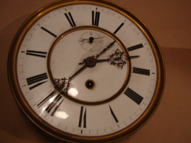

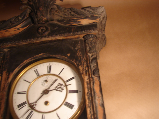

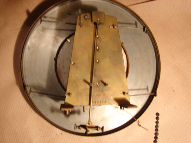

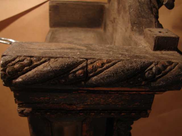

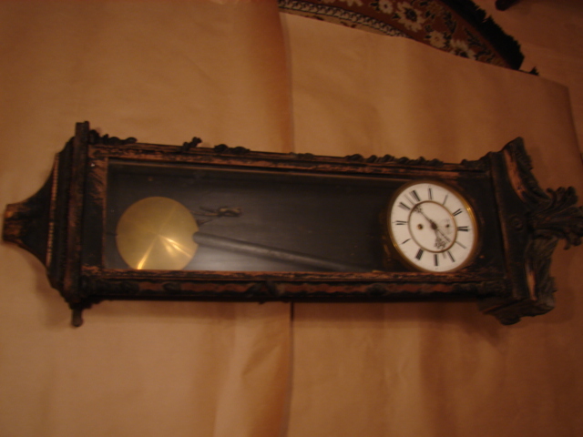

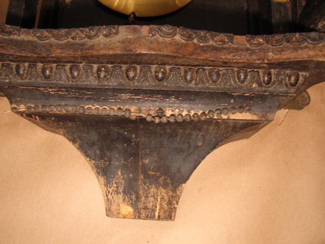

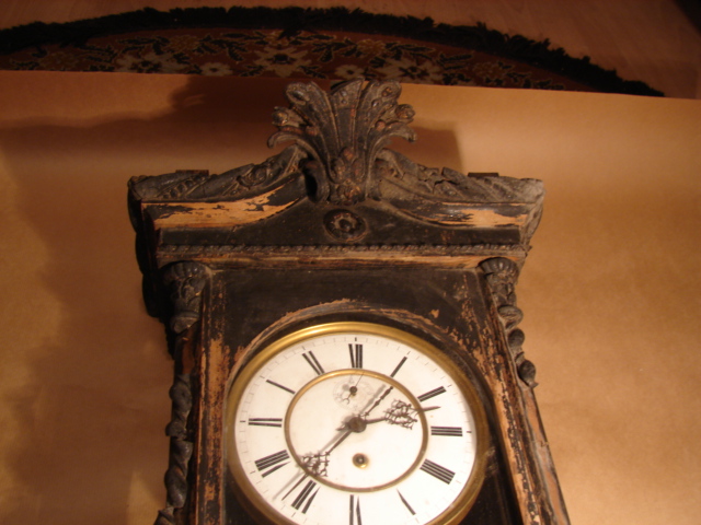

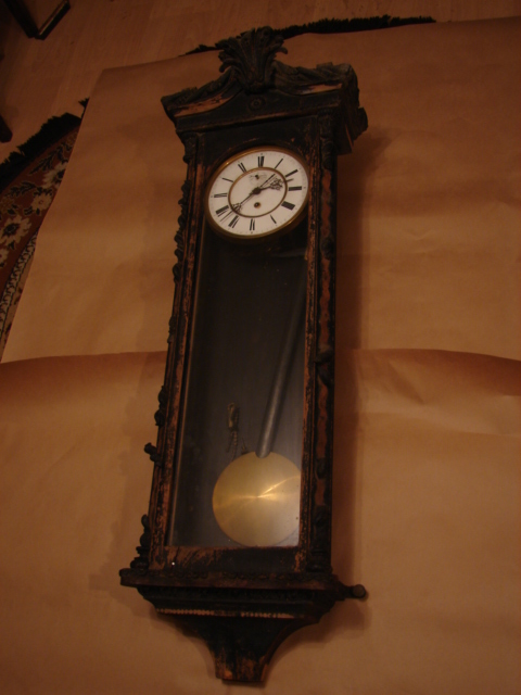

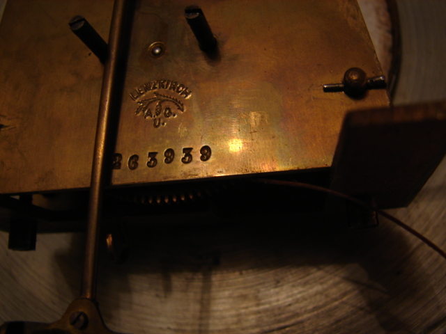

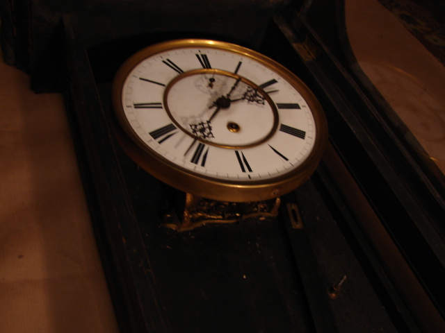

FRANK 1 #785 Napisano 10 Grudnia 2013 (edytowane) Przedstawiam swój dzisiejszy nabytek .Jest to chodzik z mechanizmem nr 263939 i sekundnikiem wysokość skrzyni bez dolnej sterczynki 112 cm.Skrzynia była czarna z pięknymi aplikacjami i koroną wykonanymi z masy odlewanej .Całość jak widać bardzo zniszczona ale nie zjedzona (brak kołatka). Szukałem tej skrzyni w katalogach lecz bez efektów.Może ktoś ma zegar w takiej skrzyni lub w katalogu.Jak tak to prosiłbym o zdjęcia kompletnej skrzyni. Edytowane 10 Grudnia 2013 przez FRANK 0 Udostępnij tę odpowiedź Odnośnik do odpowiedzi Udostępnij na innych stronach

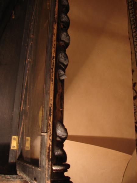

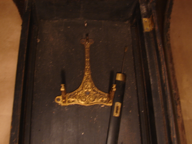

FRANK 1 #788 Napisano 10 Grudnia 2013 (edytowane) Musicie przyznać,że skrzynia ma ciekawy wieszak. Edytowane 10 Grudnia 2013 przez FRANK 0 Udostępnij tę odpowiedź Odnośnik do odpowiedzi Udostępnij na innych stronach

wafelek 54 #790 Napisano 10 Grudnia 2013 Frank ,czy na tej skrzyni to są motywy indiańskie ,widziałem taką samą u kolekcjonera w Szczecinie, czy tarcza to 20tka ,bo były też 21cm -,,jak mi mówił pewien kolega ,, 0 Udostępnij tę odpowiedź Odnośnik do odpowiedzi Udostępnij na innych stronach
FRANK 1 #791 Napisano 10 Grudnia 2013 Frank ,czy na tej skrzyni to są motywy indiańskie ,widziałem taką samą u kolekcjonera w Szczecinie, czy tarcza to 20tka ,bo były też 21cm -,,jak mi mówił pewien kolega ,,Tarcza 20 a motywy roślinne. 0 Udostępnij tę odpowiedź Odnośnik do odpowiedzi Udostępnij na innych stronach
tarant 2977 #792 Napisano 10 Grudnia 2013 Wygląda, że masz wszystko na wzór, tylko trzeba to trochę rozmnożyć. To też jest taki ciężki "sztuczny kamień" ?Trzeba przyznać, że ta wersja wykończeń budzi we mnie mieszane odczucia. To taki plastik po prostu. Gesso w niewielkich ilościach pojawiało się już na skrzyniach wiedeńskich w pierwszej połowie XIX wieku. Rodzaj takich sztucznych tworzyw stosował nieco później Junghans. Ale nie ryzykował występowania tych odkształceń występujących z czasem w dużych, narażonych na uszkodzenia elementach, tylko wypełniał nimi mniejsze, zamknięte profile. Moje "plajstiki" są bardzo powyginane i nic się z tym nie da zrobić. 0 Pozdrawiam Piotr Tolerancja musi być nietolerancyjna wobec nietolerancji. Němec z Královce Udostępnij tę odpowiedź Odnośnik do odpowiedzi Udostępnij na innych stronach
krzykon1 0 #793 Napisano 10 Grudnia 2013 ciekawy zegar, jednak największa przyjemność przed tobą. czyż nie mam racji, że właśnie ta renowacja i późniejszy efekt to jest to co cię najbardziej nakręca.?zegary uratowane bardziej cieszą od tych, które kupimy na gotowo. 0 Udostępnij tę odpowiedź Odnośnik do odpowiedzi Udostępnij na innych stronach
FRANK 1 #794 Napisano 10 Grudnia 2013 (edytowane) Brakujące elementy odleję w/g formy wykonanej z tych elementów ,które zostały i posłużą za wzór.Pokażę cały zegar po renowacji.Tak to jest ciężki kamień,który po latach się deformował. ciekawy zegar, jednak największa przyjemność przed tobą. czyż nie mam racji, że właśnie ta renowacja i późniejszy efekt to jest to co cię najbardziej nakręca.?zegary uratowane bardziej cieszą od tych, które kupimy na gotowo. Krzysztofie masz rację .Ja już go widzę jak będzie wyglądał po renowacji.Wykonywanie takiej renowacji to sama przyjemność. Edytowane 10 Grudnia 2013 przez tarant 0 Udostępnij tę odpowiedź Odnośnik do odpowiedzi Udostępnij na innych stronach
Ulan 4 #795 Napisano 10 Grudnia 2013 Mimo wszystko te sztukaterie dosc trwale sa, duzo sie ich tu zachowalo. Moze byly dobrze przytwierdzone do skrzyni. Zauwazylem ze te kulki na brodzie byly odlane na nici i dopiero pozniej przyklejone, mimo ze drobne to duzo sie uchowalo. Ladny zegar, troche inny przez ilosc sztukateri, jest nad czym pracowac, ale zima podobno bedzie dluga .... 0 Udostępnij tę odpowiedź Odnośnik do odpowiedzi Udostępnij na innych stronach
fibo 416 #796 Napisano 10 Grudnia 2013 Kurde, piękny zegar, jeszcze trochę i przestanę Cię lubić ...No dobra, gratulacje . Ma moc- jak Julek gada!Ten mój maluch Lenza też ma część aplikacji w gesso robionych. 0 Udostępnij tę odpowiedź Odnośnik do odpowiedzi Udostępnij na innych stronach
FRANK 1 #797 Napisano 11 Grudnia 2013 Sztukaterie się zachowały faktycznie w dużych ilościach ale tylko dlatego,że były częściowo poprzybijane.Połówki koralików są odlane na sznureczku i dlatego jeszcze się trzymają razem.Stan zachowania z wyjątkiem aplikacji jest bardzo dobry.Ciekawe jakie były sterczynki u góry no i dolna. 0 Udostępnij tę odpowiedź Odnośnik do odpowiedzi Udostępnij na innych stronach

kasiaMF 234 #799 Napisano 11 Grudnia 2013 Brakujące elementy odleję w/g formy wykonanej z tych elementów ,które zostały i posłużą za wzór.Pokażę cały zegar po renowacji.Tak to jest ciężki kamień,który po latach się deformował. Krzysztofie masz rację .Ja już go widzę jak będzie wyglądał po renowacji.Wykonywanie takiej renowacji to sama przyjemność.Też jestem bardzo ciekawa jak będzie wyglądał po odnowieniu. To chyba cieszy najbardziej, gdy można przywrócic zegar do dawnej świetności. Przyznam się, że to mnie też bardzo kręci .A tak swoja drogą napiszcie proszę co to jest Gesso i odlewanie na nici? 0 Udostępnij tę odpowiedź Odnośnik do odpowiedzi Udostępnij na innych stronach
FRANK 1 #800 Napisano 11 Grudnia 2013 Odlewanie na nici.Np.masz wykonać aplikację z rzędów połówek koralików,które póżniej przyklejasz jeden za drugim na skrzyni.Wykonujesz formę np.z 20 sztukami dołeczkami tzw pół koralikami jeden przy drugim.Przed zalaniem formy przekładasz przez wszystkie dołki cienką nitkę i zalewasz dołeczki masą lub gipsem sztukatorskim.Po wyschnięciu wyciągasz nitką wszystkie koraliki razem .Następnie przyklejasz je razem na element skrzynki zegara .Nitka jest po to żeby przyklejać np 20 sztuk na raz a nie pojedynczo każdy koralik. I jeszcze jedno jak się ,któryś koralik oderwie to nitka go trzyma.Widać to na jednym ze zdjęć powyżej.Cała nitka z połówkami koralików zachowała się do dzisiaj i ma około 130 lat. Gesso to jest porowaty podkład malarski .Zastosowano tą nazwę porównując aplikacje do jakiejś masy porowatej (starego plastiku). 0 Udostępnij tę odpowiedź Odnośnik do odpowiedzi Udostępnij na innych stronach
