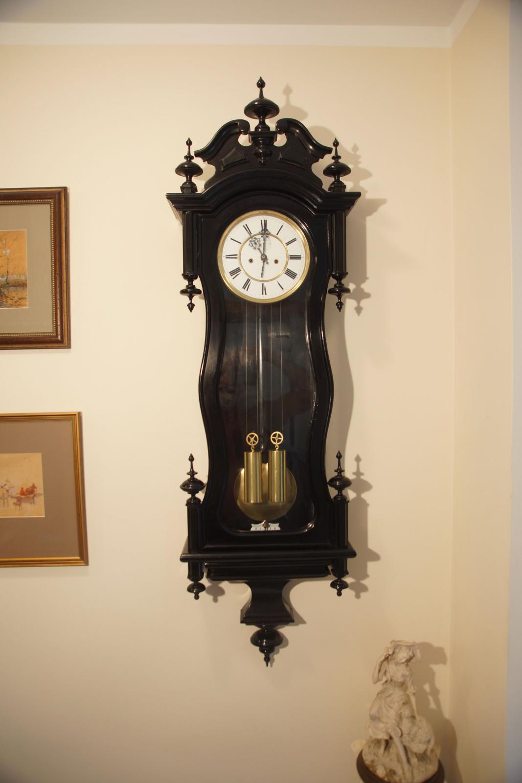

wafelek 54 #1160 Napisano 3 Sierpnia 2014 Serpentyna po renowacji. 0 Udostępnij tę odpowiedź Odnośnik do odpowiedzi Udostępnij na innych stronach
FRANK 1 #1161 Napisano 4 Sierpnia 2014 Bardzo ładnie wyszła ta renowacja.Pamiętam jak była zjedzona i zniszczona ta skrzynia.Jeszcze raz gratuluję ładnego uratowanego dla potomnych zegara. 0 Udostępnij tę odpowiedź Odnośnik do odpowiedzi Udostępnij na innych stronach
jurandjurek 0 #1162 Napisano 4 Sierpnia 2014 Wafelek gratulacje, świetna robota zegar dostał drugie życie 0 Udostępnij tę odpowiedź Odnośnik do odpowiedzi Udostępnij na innych stronach
OmegaDeVille 59 #1163 Napisano 4 Sierpnia 2014 Gratuluje 0 Udostępnij tę odpowiedź Odnośnik do odpowiedzi Udostępnij na innych stronach
wafelek 54 #1164 Napisano 5 Sierpnia 2014 (edytowane) Dziękuję za uznanie ,gratulacje przekazałem dla renowatora. Edytowane 17 Lipca 2016 przez wafelek 0 Udostępnij tę odpowiedź Odnośnik do odpowiedzi Udostępnij na innych stronach
tarant 2979 #1165 Napisano 5 Sierpnia 2014 Dziękuję za uznanie ,gratulacje przekazałem dla renowatra. No, to ceny pójdą w górę 0 Pozdrawiam Piotr Tolerancja musi być nietolerancyjna wobec nietolerancji. Němec z Královce Udostępnij tę odpowiedź Odnośnik do odpowiedzi Udostępnij na innych stronach
wafelek 54 #1166 Napisano 5 Sierpnia 2014 Nie jest to tania zabawa ,ale Lenzkircha zawsze warto - 0 Udostępnij tę odpowiedź Odnośnik do odpowiedzi Udostępnij na innych stronach
