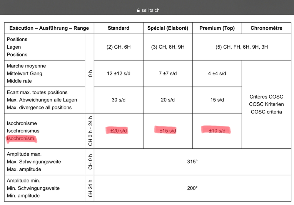

Odkopałem w międzyczasie dane techniczne Sellity SW 200-1, izochronizm:
Czyli w wersji top różnica w chodzie pomiędzy nakręceniem na maksa a 24h chodu to do +/- 10s.
Oczywiście to maksymalne dopuszczalne wartości i realnie będzie raczej mniej ale jednak to już dość sporo...
