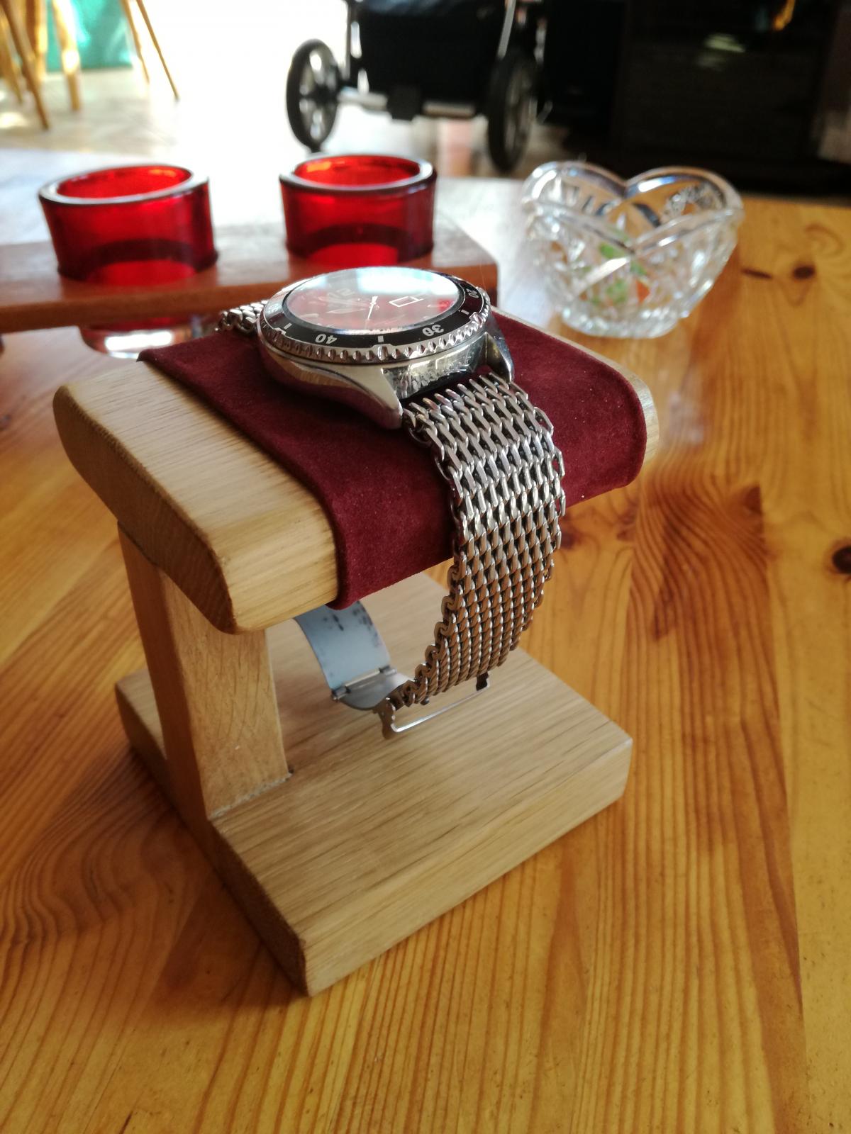

Dawno nic nie pokazywałem.
Dzisiaj wydziergałem stojaczek drewniany z przeznaczeniem na zegarki z rozpiętym paskiem czy też bransoletą, przydatny np przy odstawianiu zegarka na noc  :D

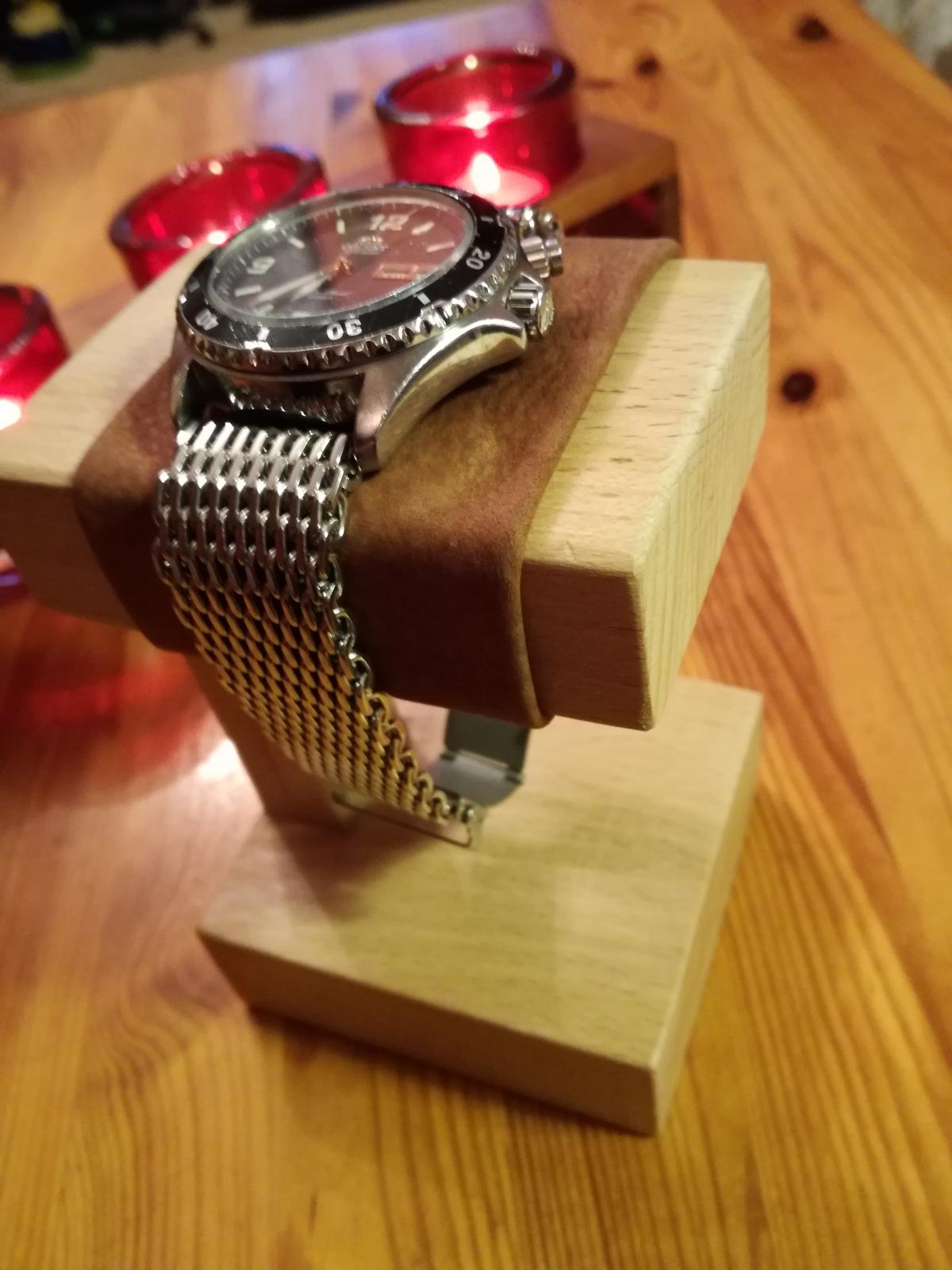

Kolejny z tego samego typu. Tym razem dąb i panieńska skórzana spódnica koleżanki mażonki :)
Eeee tam, kangurka nic nie przebije :D
A na poważnie, to popatrzyłem na trzy sikory leżące na półeczce koło łóżka, stanowiące pogotowie natychmiastowe i się zamyśliłem ...
Spodobało mi się, wiec się zamyśliłem drugi raz ...
I wyszło mi, że dla osób mających do użytku bieżącego więcej jak jeden egzemplarz czasomierza, przydał by się ekspozytor piętrowy, coś na kształt litery E patrząc z profilu. :P
Tylko czy spódnicy by „stykło” ? :o
Share this post
Link to post
Share on other sites
Spudnica wytrzyma jeszcze kilka prób :) E, a może bardziej podium na trzech finalistów to ciekawe wyzwanie :)

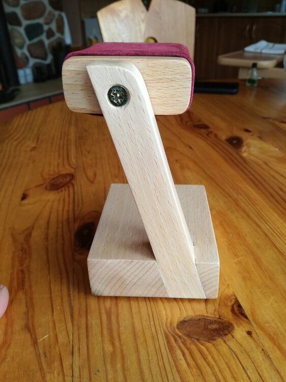

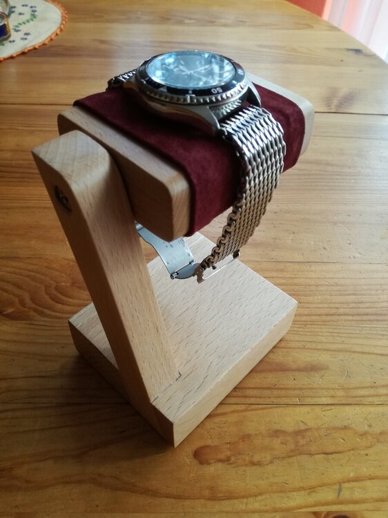

Ostatni twór, buczyna plus spódnica.

Posted (edited)
8 godzin temu, Balansujący Na Osi napisał:
Dobrze wygląda.
To na użytek domowy czy na jakąś ekspozycję?
Od czasu do czasu robię sobie takie drewniaki bo po prostu lubię sobie dziergać w drewnie.  Czasami tak jak w przypadku kolegi Szuwi :)  dzielę się efektem pracy rąk swoich z potrzebującymi kolegami  :)
Ten konkretny stojak był robiony dla frajdy własnej, wg potrzeb jednego z kolegów, ale  najprawdopodobniej pozostanie w moich rękach, chyba, że los i potrzeby innych kolegów wpłyną na los tego drewniaczka wykonanego od początku do końca wg własnego pomysłu i fanaberii,  przy użyciu rąk własnych :)
