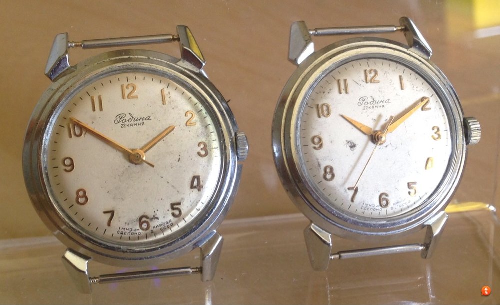

Wrzucajmy w tym wątku zegarki co do których mamy wątpliwości jeśli chodzi o ich oryginalność. Czasem nie wiemy czy wskazówki, tarcza, koronka są rzeczywiście od tego zegarka.
Ja zacznę od Rodin. Mam takie dwie- która ma oryginalne wskazówki?e8y5ahy5.jpg

Obstawiał był, że nr 2.
Moim zdaniem żadna.Minutowa i godzinowa w tej z prawej strony wygląda OK,ale sekundnik powinien być z grotem.Ale to jest tylko moje zdanie i drobny detal.Jak tylko zegarki są na chodzie to są wartościowe,gdyż większość Rodin na rynku ma niesprawny automat i wymaga dokręcania,,

Aż spojrzałem na swoją - moim zdaniem pierwsza ma właściwe wskazówki i tak jak pisze mayor brakuje sekundy z grotem.
Wiem, źe do kraba generalnie idą te trójkątne. Tylko jakoś wizualnie pasują mi te wskazowki po lewej. Ale moźe mi się wydaje. Jak ktoś ma gdzieś zdjęcie tego modelu to ńiech zapoda. Przeszukałem kilka stron i jeszcze go nie znalazłem

Jeszcze w tej z prawej koronka mi się nie widzi.Z definicji koronka w zegarku z automatycznym naciągiem się nie zużywa- wiec nie powinna podlegać wymianie z powodu naturalnego zużycia.
Wskazówki takie jak w tej z prawej i jak u Pawła to ja mam w trzech rakietach i żadna nie jest składakiem.

Chodzi mi o ten model. Występowały też czarne do białej tarczy i również białe do niebieskiej. Białych nie mam za to czarne mam w dwu egzemplarzach.

Po bliższym przyjrzeniu są chyba jednak trochę inne.???

Tak, są inne, bardziej smukłe.
