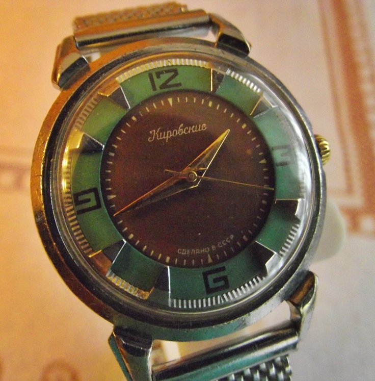

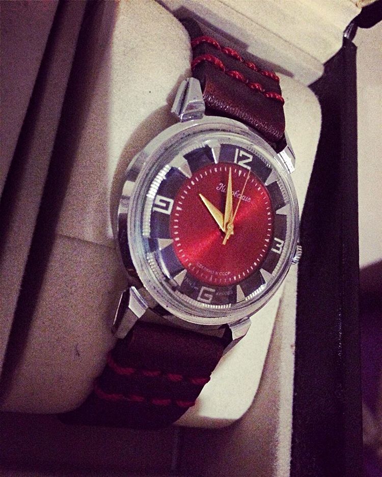

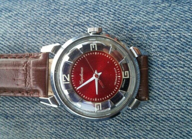

Panowie, a ten kirowski to ori, czy radosna twórczość? Na alle wczoraj taki pomykał. Widzialem gdzieś na fotkach już czerwoną tarczę i granatowy ring, ale wskazówki wtedy były normalne złote, a nie białe z czerwoną sekundą..
Wskazowki nie sa oryginalne. Jezeli ring jest czarny, to byl taki model.
Wymęczone na G2
Wskazówki to najmniejszy problem, ale ciekawi mnie ten ring. Wygląda na niebieski, a zdjecia takich widziałem w necie. I teraz pytanie - czy taki faktycznie wysyępował, czy jakis inny kolor tak się odbarwił
ale i tak warto bo ta tarcza to rzadkość.
ps
tak to wygląda w mojej
forumowa mądrość głosi że wszystkie brązowe to wypłowiałe czerwone,na własne oczy nie widziałem dowodu,ale prawdopodobnie tak właśnie jest.
Edytowane przez buran69
na 100% tarcza i ring są oryginalne, reszta wiadomo. @Buran69, kol. Wolf udowodnił ostatnio, że brązowy ring to inna para kaloszy niż czerwony.
Na allegro, był w ten weekend również ciekawy, niepozorny Kirowski z zielonym ringiem, bez sygnatury fabryki i z czarnymi indeksami.
Wydaje mi się, że warto założyć oddzielny temat Kirowskich z ringiem (o ile już taki nie istnieje) i jakoś usystematyzować to co wiadomo o tych zegarkach, a czego nie. ;)
Tutaj bym chciał zdementować jedna rzecz - nie udoawniałem, że brązowy to jeszcze inny kolor był, bo faktycznie po zdemontowania ringu, czy też brązowej tarczy wszystkie części, które nie były wystawione na światło są pięknie czerwone :)
Najbardziej mi chodzi o ten niebieski ring - były takie w oryginale, czy to wybarwiony imny kolor? Na necie znalazłem takie

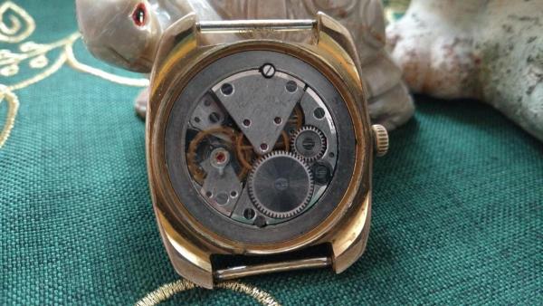

Koledzy... Zakupiłem dziś Zima z napędem rakietowym.... Byłbym pewien, że to składak, gdyby wszystko tak idealnie do siebie nie pasowało. Do tej pory myślałem, że te kostki z rozstawem uszu 20 mm wychodziły tylko jako łucz i rakieta. Czy ktoś ma jakąś wiedzę czy wychodziło to jako ZIM (nóżki tarczy pasują do werku)
Z góry dzięki za informacje.

Tu podobny, też ZIM na tarczy, ale...
http://forum.watch.ru/showthread.php?t=79216
Tarcza mogła być ponownie malowana, tzn. na oryginalna tarcze naniesiony został nowy nadruk.
To najprawdopodobniej produkt Ленремчас-Ленинградский ремонт часов (LenRemCzas - Leningradzki Remont Zegar-ów/ków).
Zegarek w linku ma nawet bransoletę z Leningradu ;)
Ленремчас to taki dziwoląg z czasów ZSRR i początków Rosji, a zajmował się "reanimacją" używanych zegarków tworząc z nich różne kombinacje, czasami alpejskie ;)
Do punktów Ленремчасa można było przynieść używany, nawet niesprawny zegarek (mile widziane były złote i pozłacane) i za niewielką dopłatą wybrać sobie jakiś z ich zreanimowanej oferty. Wyrabiali tarcze w zasadzie do wszystkiego, znacznie lepszej jakości niż nasze warszawskie. A składaki montowali ze wszystkiego co było pod ręką i mogło działać>

I kolejne bezcenne informacje od Ciebie. Serdecznie dziękuję... Czyli podobnie jak w przypadku tarcz warszawskich taki "podrabiany oryginał" :D:blink: . No i rzeczywiście jakość wykonania tej tarczy jest o wiele lepsza niż warszawskich - zachowano złocone wypukłe indeksy, ale powłoka lakiernicza chyba trochę słabsza - co widać na załączonych obrazkach.
Raz jeszcze wielkie dzięki za info.

W czasach ZSRR Lenremczas produkował takie zamienniki tarcz na bazie starych oryginalnych, czyszcząc je, ponownie malując jeśli było trzeba i nanosząc matrycą nowy nadruk skali minutowej, marki zegarka (jak widać niekoniecznie zgodnej) i jeśli było trzeba to indeksów.
Było jeszcze kilku innych "producentów".zamienników. Z tym, że u nich tarcze te nazywane były serwisowymi.
Z reguły tarcze były w kolorze czerwonym z białym nadrukiem ciut gorszej jakości (nie tak czytelne) niż oryginalny wzór.
Nie mylić oryginalnych katalogowych czerwonych tarcz !!! Różnica jest znaczna i do odróżnienia na pierwszy rzut oka.
W Polsce stosowane były wszystkim znane tarcze warszawskie.
Dla Czechosłowacji produkowane były (nie wiem gdzie) tarcze w kolorze białym lub kremowym z czarnym nadrukiem skali, indeksów i napisów.
W 99% z napisem POBEDA, nieważne czy była to Pobieda, Rakieta czy Wostok.
