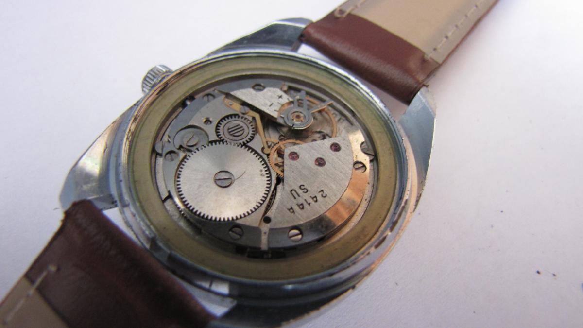

Stan jest dramatyczny: uszy pogięte, tarcza porysowana, ubytki w złoceniu ale oryginał choć znów nie ma fotek werku. A z ceną ktoś odleciał zupełnie :D

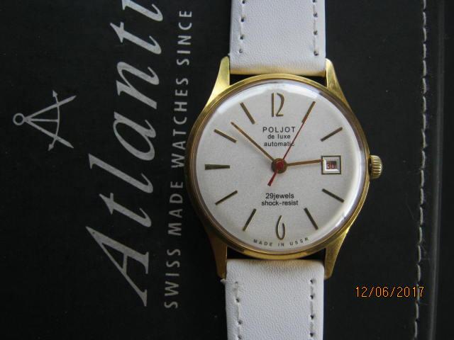

Proszę napisać coś o tym zegarku

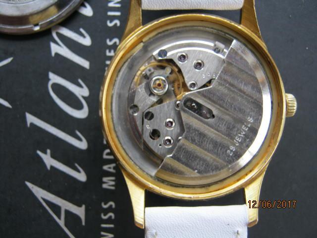

Ładny egzemplarz De Luxa. Jeśli chodzi o oryginalność to tak, jest oryginalny w 100%. Brak zdjęć mechanizmu więc na jego temat nie mogę się wypowiedzieć.
jw. stan koperty i tarczy "fabryczny", więc prawdopodobnie bardzo mało używany (jeśli w ogóle). W tej sytuacji z dużym prawdopodobieństwem werk (z automatycznym naciągiem) jest nie tylko w pełni oryginalny, ale w stanie "igła sztuka, nie śmigana"

czy wszystko ok poza przytartą kopertą z dużymi ubytkami złocenia i chyba nieoryginalną koronką ?
Jak napisał sprzedawca, zegarek nie na chodzie. Przynajmniej drugie tyle będziesz musiała wyłożyć na przegląd a być moze więcej na naprawę. Mam takiego Łucza albo Poljota, chodziłem z nim do zegarmistrza bo coś mi się w jego chodzie nie podobało. Powiedział, że te modele są tak cienkie że płyta ulega odkształceniu w wyniku naprężeń i się nie podejmuje naprawy.
Poza tym zegarek jest powycierany, wiec raczej ozdobą garnituru nie będzie.
Decyzja należy do Ciebie ;)

Dla mnie malowanka - ale chętnie posłucham expertów.

W tej kopercie to takie cuś a być:
Edytowane przez kchrapek
Tarcza współczesna :)

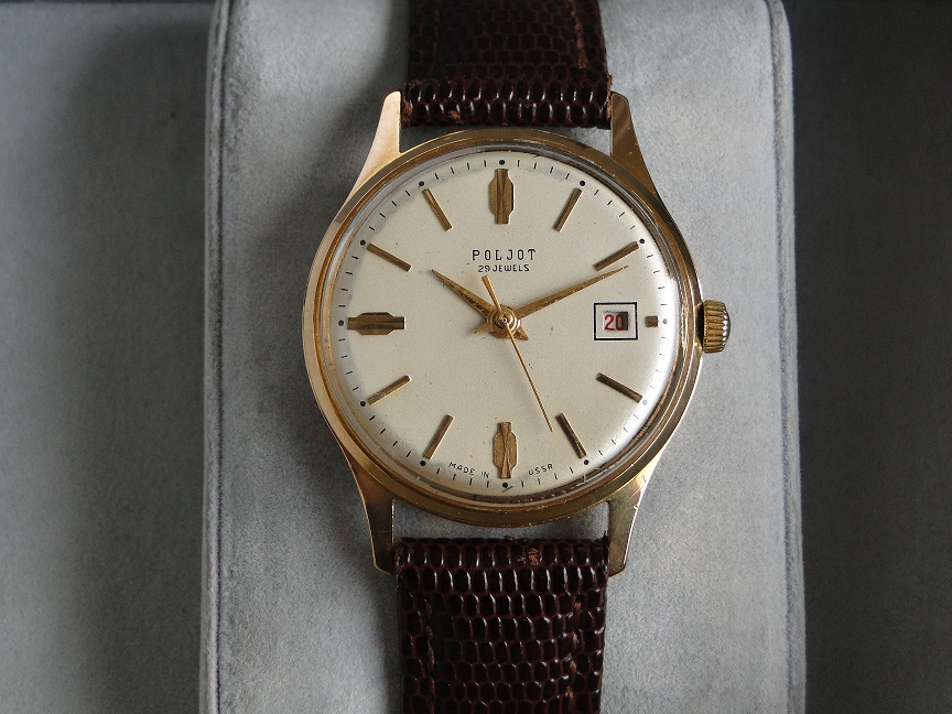

Czy taka ministerialka istniała czy to składak?3af64f5df640d2314bfb691441486fec.jpgd6307f14ca4eb5fe9b3d8db0a7f269fc.jpg23e088be1d04fbab5bdc8d95d4fd203d.jpg
Wysłane z mojego SM-G930F przy użyciu Tapatalka
Istniała. Chętnie kupię :)
https://get.google.com/albumarchive/107247623220063053982/album/AF1QipN8thflkrCKbTJg3mJ6JlcD3eMdiMHW1ev-CjYg/AF1QipNDC_zSdsvfgSLlDY1kIiez7Y1N7IYLWoSlaXNy
Gość Yakovlev
Istnieje jeszcze kilka innych wersji różniących się wskazówkami i w innej kopercie.
Ale i ta jest OK.
