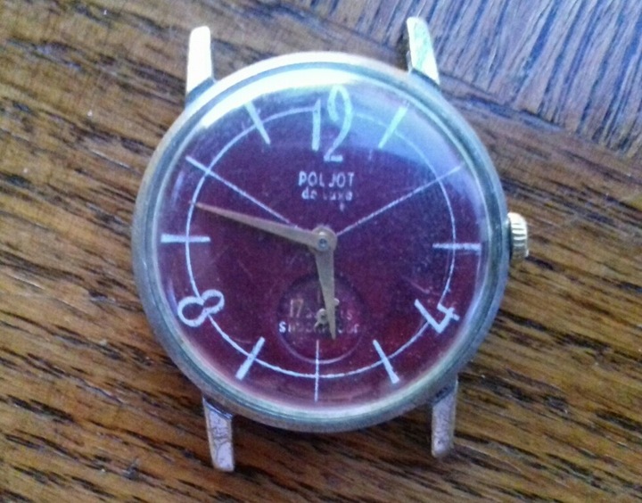

Czy ten zegarek jest w 100% oryginalny?
Tyle że tu jest przetarcie aż do mosiądzu, ewidentnie chromowana. Ale w latach 90-*tych były i takie chyba jak widać.
No cóż, padła widocznie ofiarą niepowodzenia gospodarki planowanej
Z ciekawości i ze wzgledu na fajną tarcze kupilem taką sekonde. Czy ktos wie cos blizej o tym modelu. Jakie lata, czy zestaw jest w komplecie oryginalny, na jakim to bylo werku (teraz jest manual Slavy wiec nie oryginał), moze ktos ma zdjecie z katalogu?
Mechanizm chyba 2427. Koperta raczej od tej tarczy, bo wskazówki i indeksy srebrne, były też pozłacane, dokładnie tak jak w Slavie. Tarcza łudząco podobna do Slavy. To raczej lata 80.

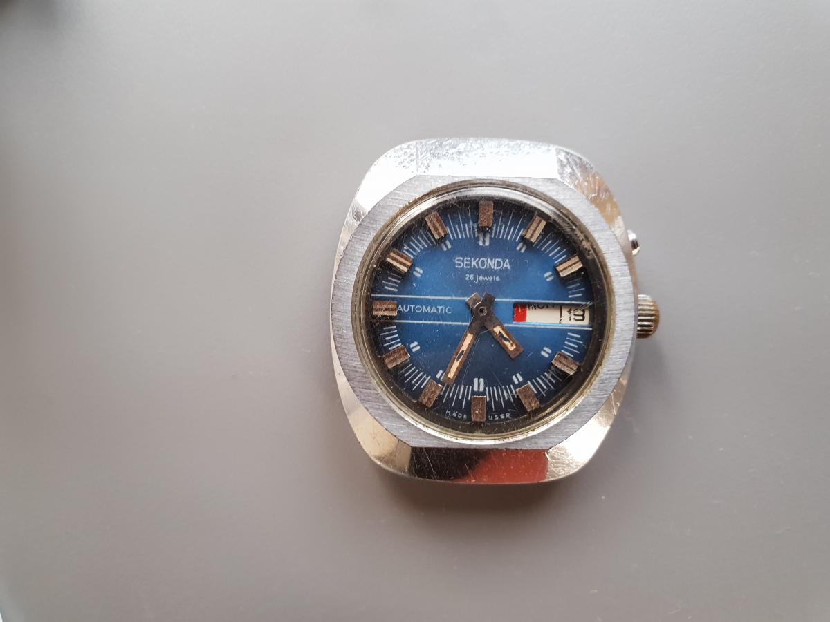

Koledzy, proszę o potwierdzenie prawilności tego maleństwa.
Nie mogłem go znaleźć w necie.77f2b24d632cc131f61981f449b9395a.jpg24166b153a7df3ee7c3f5c250d8e9101.jpg
Sekundnik i koronka na pewno, natomiast co do mechanizmu, to według mnie powinien być moskiewski, aczkolwiek nie jestem pewien,
Najlepszym paliwem jest makaron
Gość Wojciech1500
Jest dobry, ten model to tylko i wyłącznie ZIM.
Dziękuję Kolegom,
dysponujecie może linkiem do katalogu, w którym jest ten zegarek?
Mnie to wygląda na 2409 i taki powinien być w takiej Amfibii.
Edytowane przez Brat Pit
Co to za tarcza, jest robiona czy oryginalna?
Edytowane przez art_69
To, że składak to widziałem, chodziło o tarczę :) , czyli całkowity oryginał ;)
To przecież popularny model znalazłbyś w katalogach. Tak, wszystko w porządku, mechanizm też w porządku. Bardzo fajny zegarek w ładnym stanie
