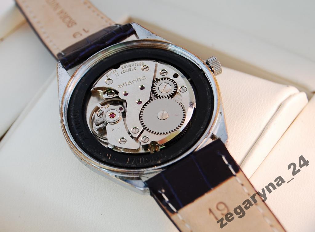

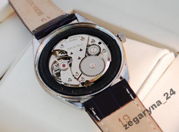

czy wszystkie mechanizmy zegarka jak w temacie powinny być sygnowane nazwą ATLANTIC czy też niekoniecznie
czy brak napisu na werku dyskwalifikuje zegarek pod względem autentyczności?

werk z sygnaturą:
i bez:

Nie, nie każdy mechanizm był sygnowany.
W przypadku pokazywanego przez ciebie FHF sygnowanie marką "Atlantic" było dość rzadkie.
