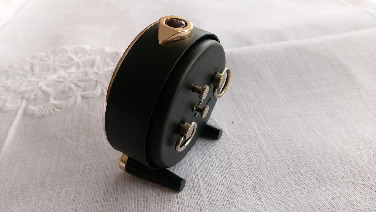

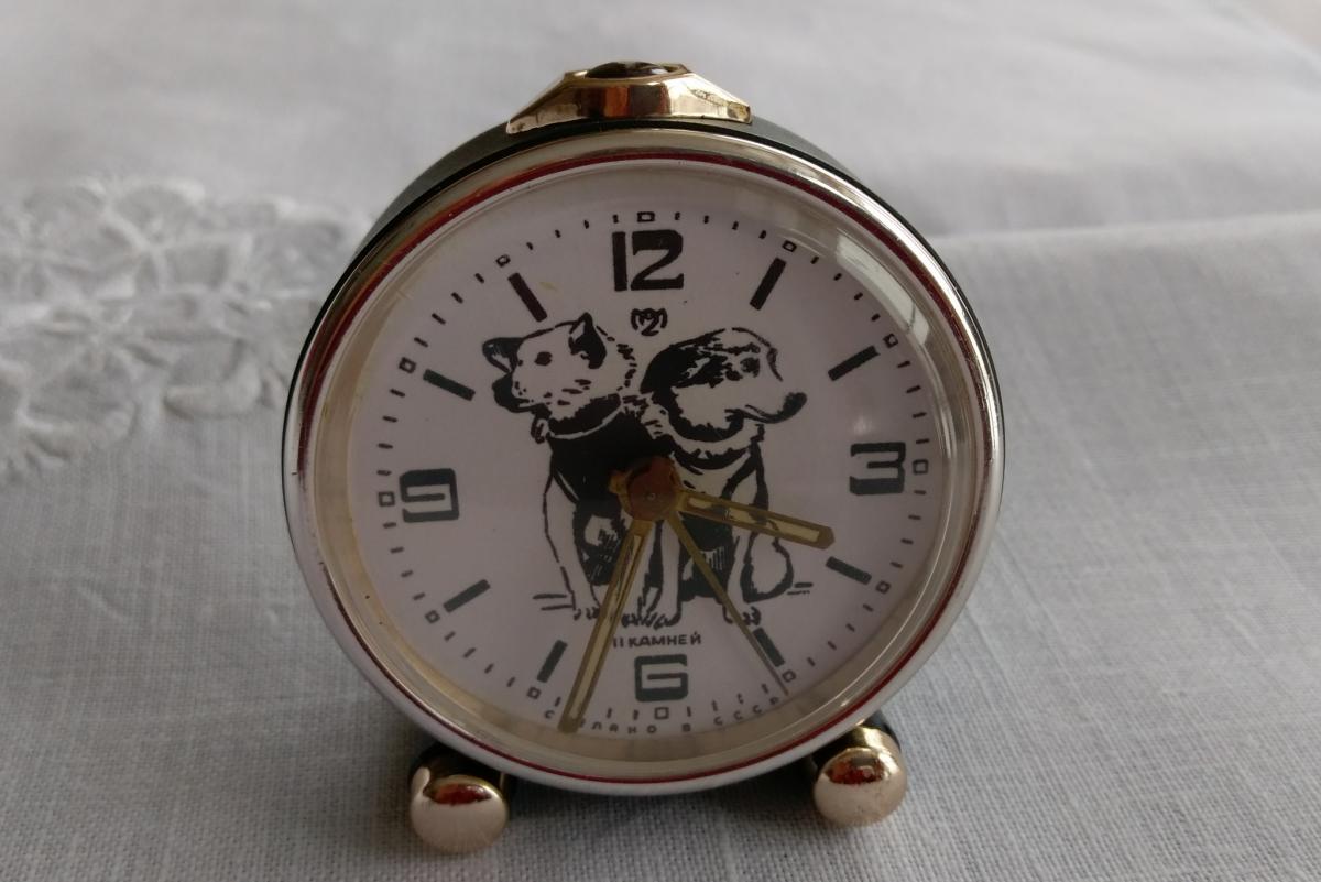

A takiego Mira widzieli? Ja widzę pierwszy raz.
O qfa, zakochałem się.
Jak masz dwa, to może znaczyć, że o jednego za dużo. :D
Byłbym zobowiązany, w moich stronach trudno o takie egzemplarze, pozostają portale aukcyjne.
Panowie
Ten konkretny egzemplarz Mir-a mim zdaniem to mix. Tarcza która tam jest pokazana może być autentyczna - widywałem budziki z taką tarczą już wcześniej na innych forach i przypuszczam że Mir z taką tarczą był wypuszczony jako krótka seria  w latach 1956-57 w związku z odbywającym się w Moskwie festiwalem młodzieży. W tym czasie w związku z festiwalem powstało wiele odmian tarcz zegarków naręcznych więc wnioskuje , że również nowoczesne jak na tamte czasy budziki nie mogły zostać w tyle. "MiR" po rosyjsku POKÓJ lub ŚWIAT było nośnym  hasłem propagandowym. Srebrny pierścień ozdobny, srebrne końcówki nóżek a jednocześnie złota osłona przycisku budzenia i wskazówki to elementy które nie mogły występować jednocześnie w tak ekskluzywnym budziku. Dodatkowo tylna pokrywa z piktogramami mi nie pasuje tak samo jak użyte pokrętła i śrubki mocujące . No i oczywiście farba koloru niebieskiego jak z kiepskiej lamperii. Ogólnie więc moim zdanie jedynie tarcza może stanowić bardzo dobrą podstawę do odbudowy/ odnowienia  tego budzika.

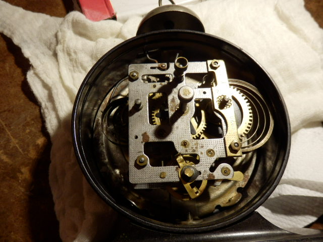

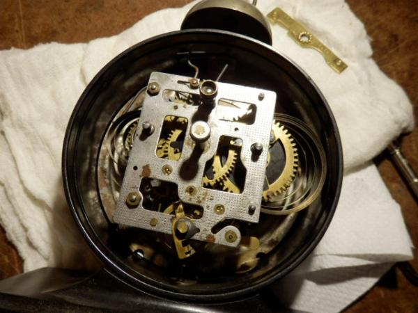

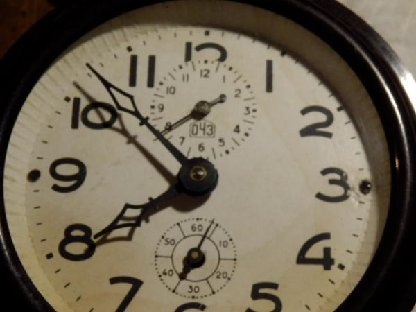

Dzisiaj chcę pokazać radziecki  budzik NKOM . Wykonany w  2  Fabryce Zegarków MOSKWA, ale z budzikami SLAVA nic więcej go nie łączy.

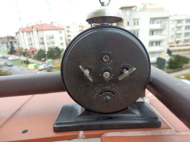

pierwszy raz widzę! czy to jest wypust jakiejś serii próbnej? z jakiego okresu pochodzi ten zegarek??

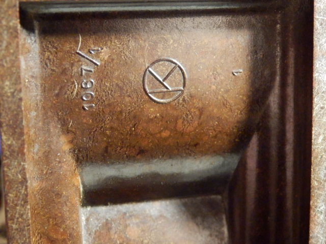

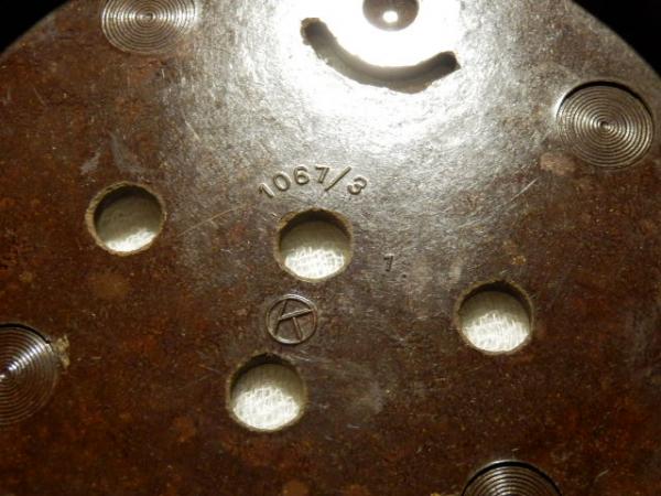

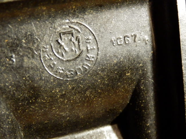

To nie jest seria próbna tylko normalny budzik. Jest on prawdopodobnie z lat 1939-1941 tak przynajmniej wynika z posta  #1020 forumowicza  Feliksdonskoi w temacie "Odnowione budziki SLAVA". Jeżeli chodzi o kształt obudowy to była ona stosowana jeszcze w latach 50-tych ( OCzZ) a może nawet w 60-tych (na pewno były takie minutniki OCzZ Jantar) ale już miała inne oznaczenia. Na starszym modelu NKOM jest wypukły znak z napisem KARBOLIT i numerami 1067/1- na podstawie oraz 1067/3 na wewnętrznej stronie tylnego dekla. Na nowszym modelu OCzZ  jest znak stylizowanej litery K a numery są takie jak poprzednio. Mechanizm NKOM ma płyty z popielatego metalu i nie ma żadnych oznaczeń ( nie znalazłem) , OCzZ  ma mechanizm z płytami mosiężnymi sygnowany logiem 2 Moskiewskiej Fabryki Zegarków  i datą 1 kw 54 rok.

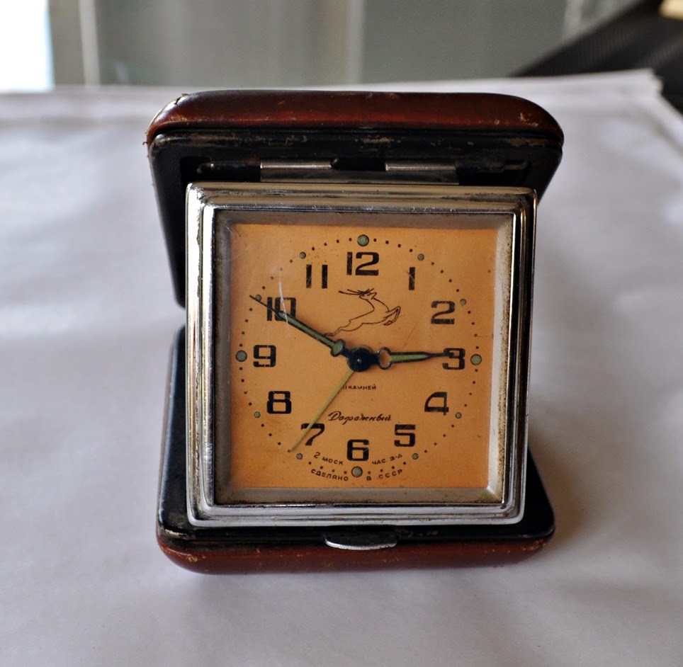

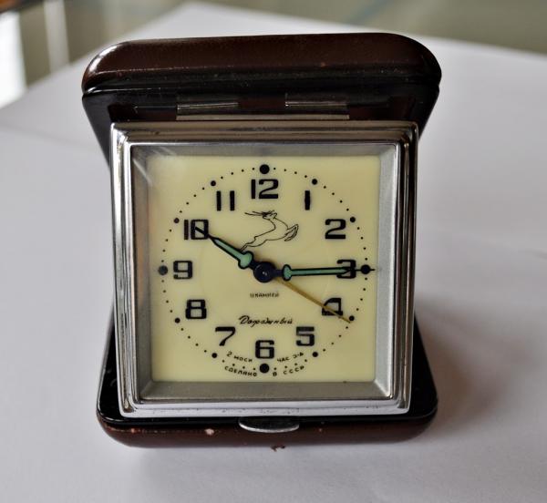

Jako ciekawostkę bardzo dużo młodszą. ;)
Edytowane przez zasadas
Też chciałbym taką ciekawostkę.
