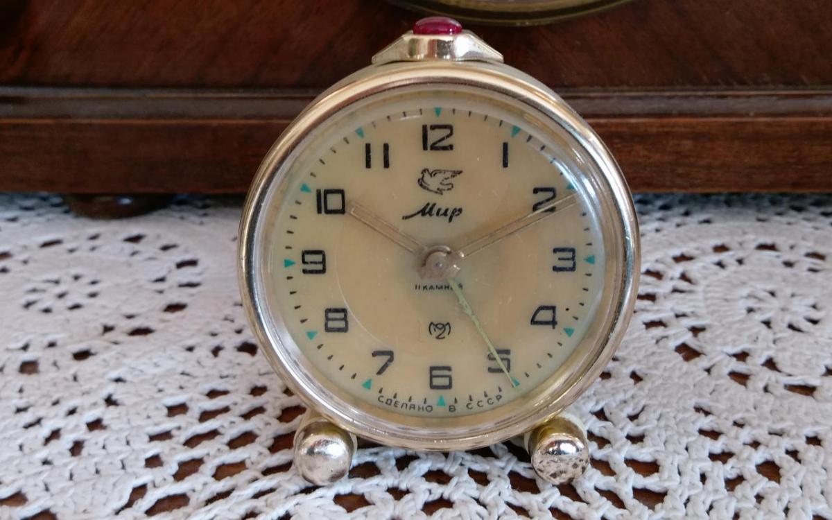

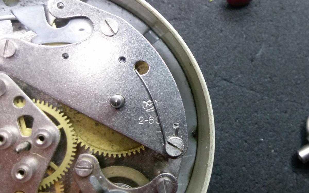

Był z żółtymi, teraz z zielonymi elementami przy indeksach. Mir 2- 60.
Wysłane z mojego MotoG3 przy użyciu Tapatalka
Na zdjęciu słabo widać, jaki jest kolor znaczków przy indeksach godzinowych?
Gratuluję zakupu.
Dziękuję, dziękuję... Ale kolor trudny do określenia.Dosłownie jak widać..... Więc coś z wyblakłym seledynkiem....
Nóżki dwie różne, bebechy wg.mojego zegarmistrza od nowości nie ruszane... A teraz po przeglądzie chodzi idealnie...

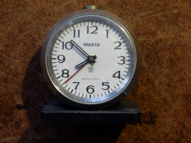

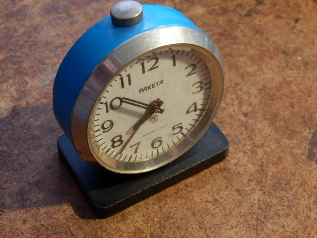

Nie zbieram budzików ale tym maleństwom nie mogłem się oprzeć. Budziki Rakieta o ile się nie mylę na mechanizmie naręcznej Rakiety 2609.

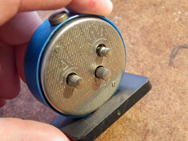

Dla pokazania wielkości, zdjęcie z pudełkiem zapałek:
W tych budzikach wykorzystywano mocno zmodyfikowany mechanizm od naręcznej Rakiety - główna płyta mechanizmu nie miała wywierconych otworów pod śruby mocujące tarczę, ćwiertnik był dużo wyższy niż w wersjach naręcznych, wałek bębna sprężyny był przedłużony i miał nagwintowaną końcówkę do mocowania pokrętła. Oczywiście werki te nie posiadały "zwykłego" układu nastawczego (beczki, półbeczki, wodzika, wałka). Co ciekawe niektóre egzemplarze tych budziczków miały centralny sekundnik o bardzo długiej tulejce (oś sekundowa była identyczna, jak w wersjach naręcznych). Z przodu werku była mocowana gruba płytka, do której montowano tarczę i koło od wskazówki budzika, zaś z tyłu był domontowany cały oddzielny mechanizm budzenia (z bębnem sprężyny, prostą przekładnią i młoteczkiem).
Dzięki Sthool za informację, będę musiał przeczyścić mechanizm w tym po lewej stronie, tylko jeszcze nie wiem jak się do niego zabrać  ;)
Rozbieranie i składanie tych budzików raczej nie jest skomplikowane - po zdemontowaniu tylnej pokrywki trzeba odkręcić pokrętła (wszystkie mają prawy gwint, zatem odkręcamy je kręcąc w lewo). Pewna trudność może pojawić się przy odkręcaniu pokrętła nastawiania godziny/budzenia - kręcenie powoduje przestawianie wskazówek, dlatego też należy przytrzymać wałek (ma on nawet mały "kwadrat" tuż pod pokrętłem). Później trzeba odkręcić trzy śruby, które mocują moduł budzenia do werku głównego. A dalej to już łatwo pójdzie ;)
Aha - przed odkręceniem pokręteł trzeba zluzować sprężyny, aby uniknąć niezamierzonego nagłego ich rozkręcenia ;)
I proponuję zrobić przed rozebraniem fotkę. Jak naprawiałem kiedyś taki budzik to potem szukałem fotek po sieci żeby wiedzieć gdzie jaki plastik wsadzić :)

Tak swoją drogą, to te budziki są trochę niedoceniane. Jeśli ktoś użytkuje budziki mechaniczne, to i tak musi je nakręcać raz na dobę. A dokładność chodu takiej Rakiety jest nieporównywalnie wyższa niż budzików z wychwytem kołkowym. Dodatkowy atut to cichy chód (kto miał np. 4-kamieniowego Jantara, to wie o czym mówię ;) ) oraz "lekkie" nakręcanie. Wniosek - za małą cenę mamy wręcz idealny budzik mechaniczny. A jeśli ktoś uważa, ze dzwonek jest za cichy, to niech sobie kupi dwie lub trzy takie Rakiety :D

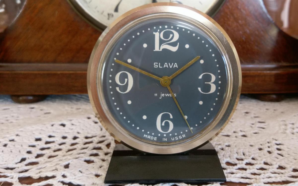

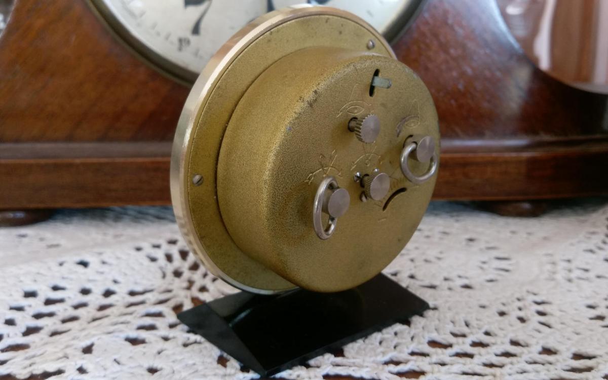

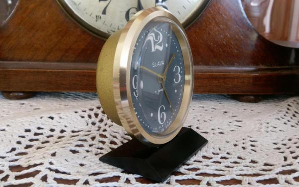

Budziki RAKETA są fajne, ale moim zdaniem w tym przypadku  noga pochodzi od budzika SLAVA.
Całkiem możliwe, choć pasuje idealnie . :)
A jaka powinna być?
Edytowane przez Qba.
A jaka powinna być?
U mnie jest nieco inna tarcza i wskazówki ale to raczej ten sam model.
Dzięki za fotki:) w sumie to prosta do dorobienia ta podstawka ;) Ale już zostawię jak jest, chyba że kiedyś się gdzieś trafi :)
Tę Sławę zakosiłem mamie parę lat temu. W domu była odkąd pamiętam (czyli jakoś od połowy lat 80-tych na pewno). Myślę, że może być z lat 70-tych, sądząc po stylu. Działała cały czas bez problemu, ale moja Żona dala któremuś dziecku do ręki, spadło i już musiałem dawać do naprawy. Ale chodzi znów :)
