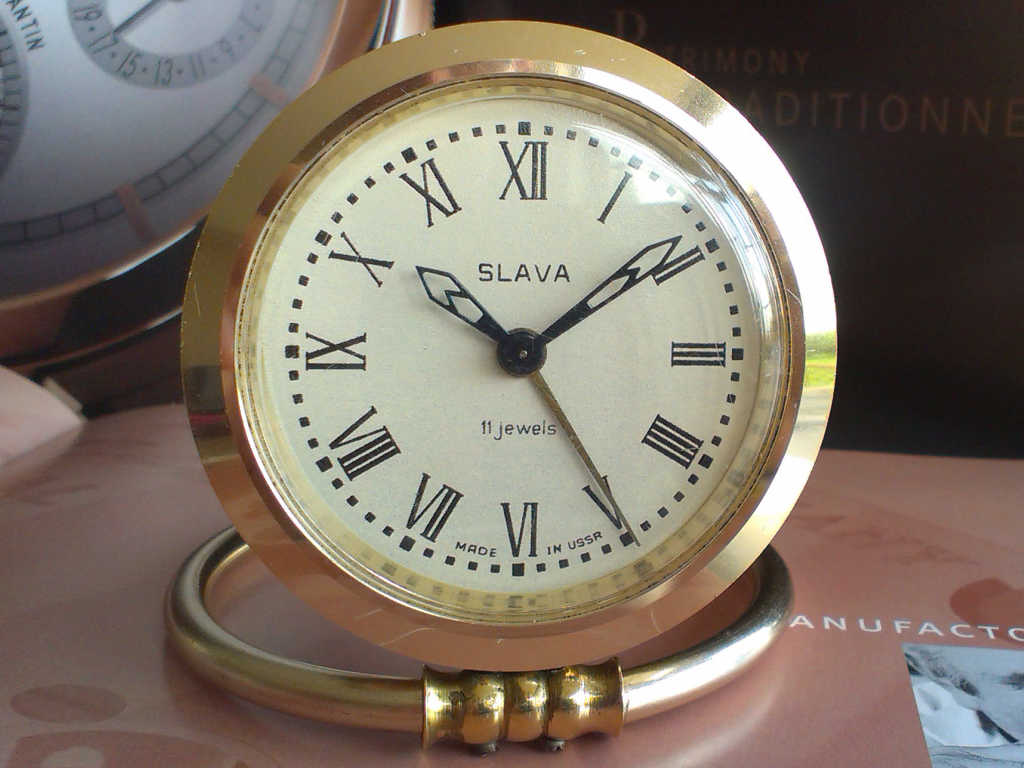

Nie wiem, choc z taka tarczą mam taki budzik.
Moim zdaniem ( co zazwyczaj staram się podkreślać ) taki budzik to mix . Jedyna uwaga to, że tarcza w budziku z kółkiem w oryginalnie jest okrągła z małym nacięciem ustalającym  na godzinie 6.00, natomiast tarcze innych budzików w tej wielkości ma nacięcie ustalające tarcze na godzinie 10.30 ( czasem też na 1.30) i duże wycięcie pod godziną 6.00.  Osoba która złożyła tego mixa prawdopodobnie sama musiała wykonać te nacięcia.
Tarcz tego typu, z takimi cyframi rzymskimi było kilka ale zawsze w tym modelu z kółkiem jako podstawą.

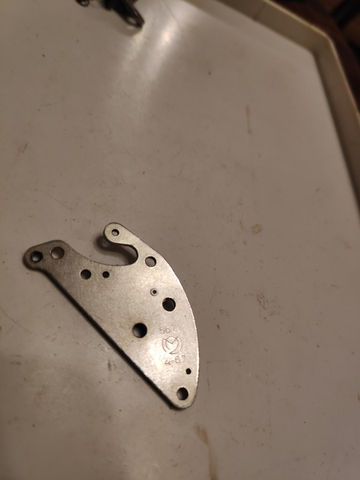

Już numer mechanizmu ale jeszcze kwartał i rok produkcji :)
Taki mostek  5671 z 4-67 pokazywałem w temacie "Odnowione budziki Slava" post  nr 996 dla pokazania, że w tym mostku stosowano już zapadkę samoczynną. Ja nie znalazłem wcześniejszego mostka z taką zapadką. Co do jednoczesnego oznaczania rodzaju mechanizmu i daty produkcji to Diabeł Polny w poście 995 pokazywał wcześniejszy egzemplarz takiego mostka 2-67

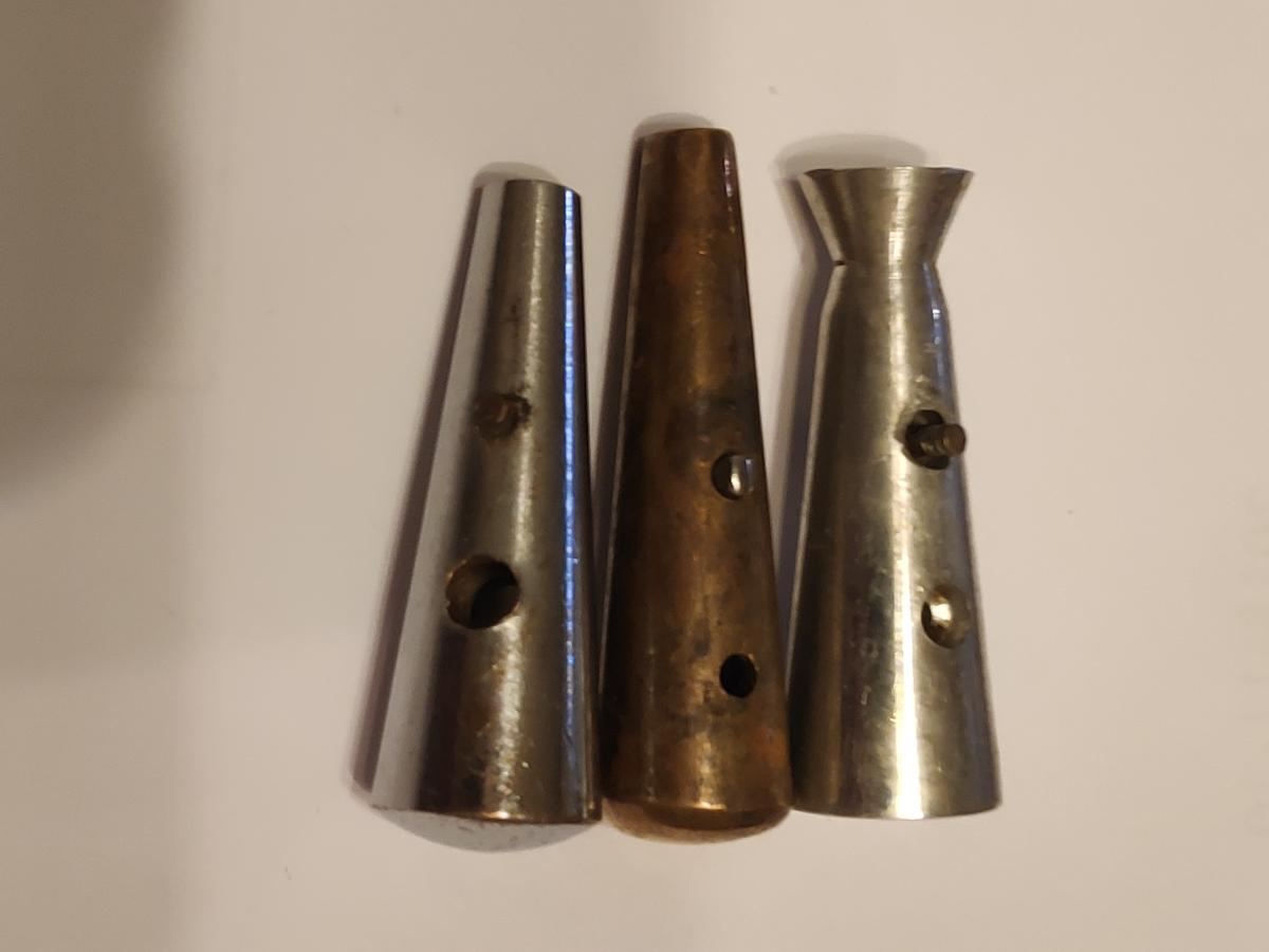

Do tematu nóżek Sławy, takie znalazłem na swoich:
Ciekawy ten trzeci z pierwszego zdjęcia. Ciekawe czy oryginał czy dorabiany?
Moim zdaniem (co zazwyczaj staram się zaznaczać) to żadna z tych nóżek może nie pochodzić od budzików SLAVA lub MIR. Wiele budzików różnego pochodzenia posiadało podobne nóżki .  Na zdjęciu nr 1 pierwsze nóżka jest zbliżona wyglądem do tych z modelu z 2 Moskiewskiej Fabryki Zegarków  ale otwór na śrubę wydaje się za duży. Dwie pozostałe mają kształty których ja nigdy nie widziałem w tych budzikach : jedna jest za długa a druga ma jakieś takie stożkowania na końcu.
Ja kojarzę  dwa rodzaje metalowych nóżek " rolików" : pierwszy z przodem wypukłym , sferycznym  i drugi z przodem wypukłym, stożkowym ( przy czym tego drugiego to tak do końca nie jestem pewien - widać go w katalogu z żółtą okładką , który ostatnio pokazywałeś).
