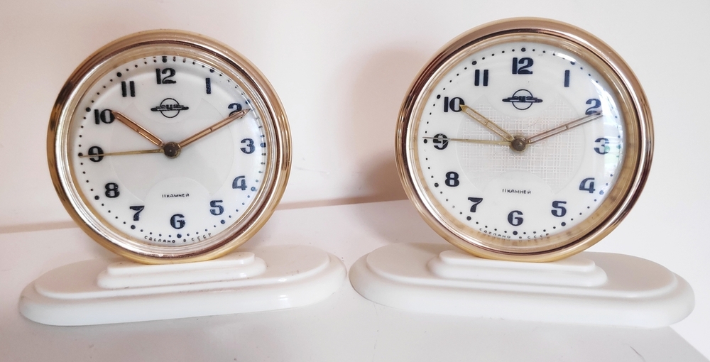

Posted (edited)
Znam z tej serii 8 tarcz Jantara, na razie tylko 5 wyłapane :)

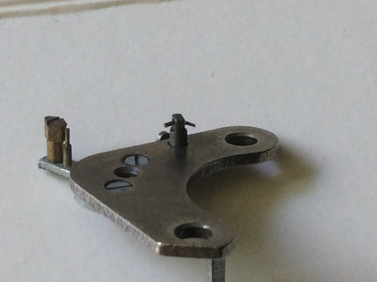

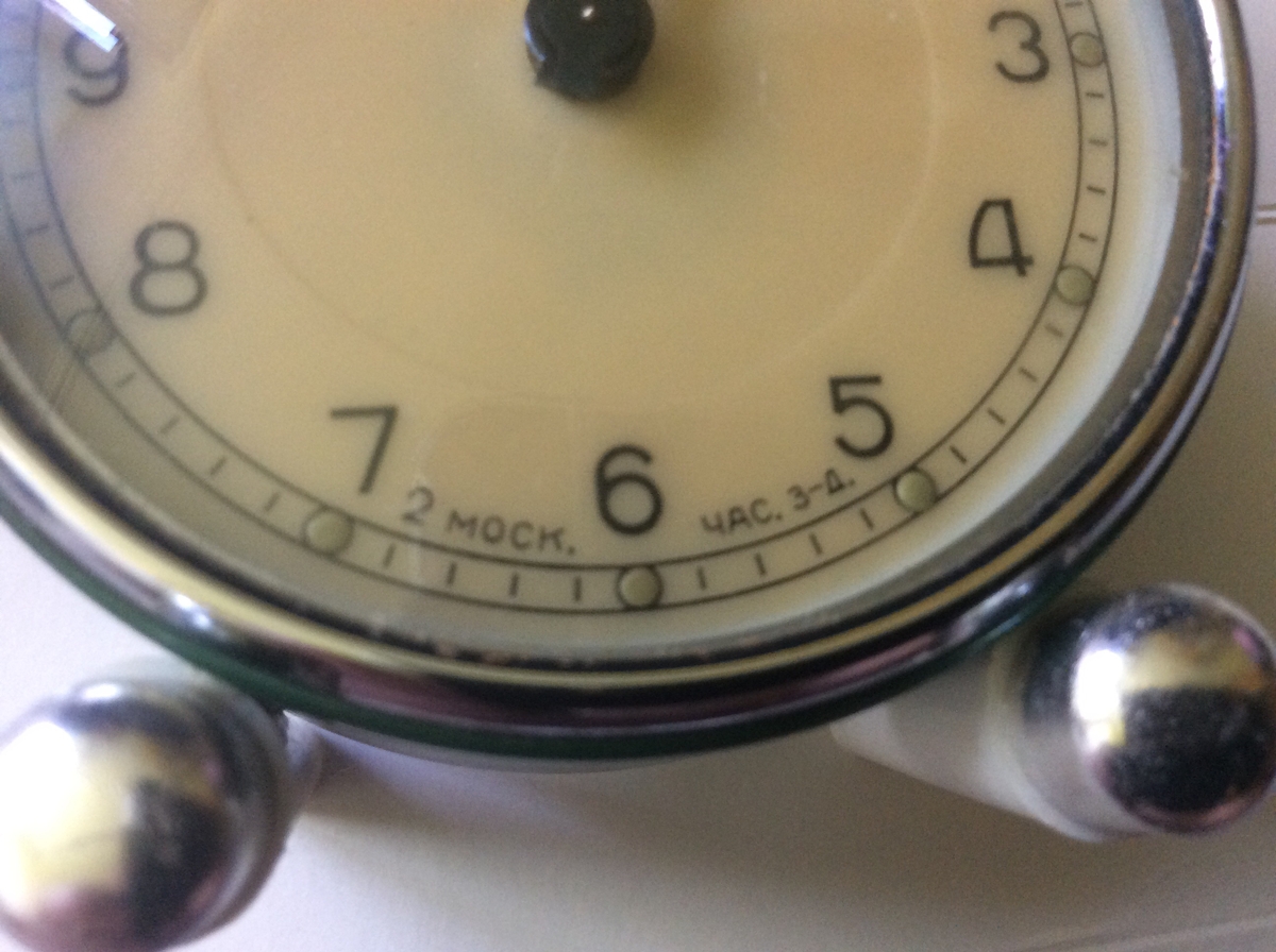

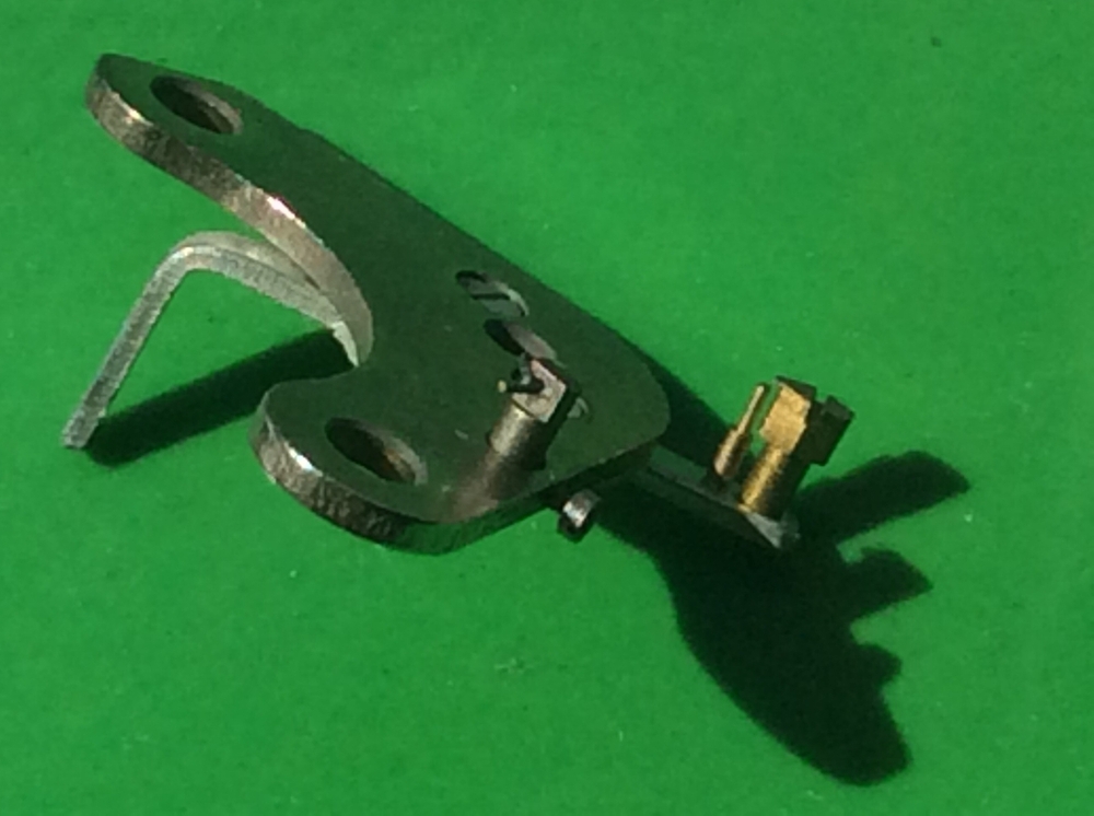

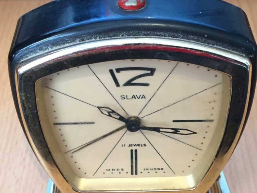

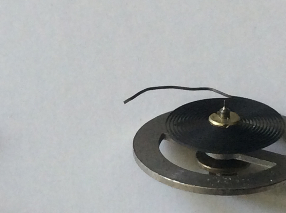

Mój niju nabytek:
Zobaczcie, proszę - w jaki stanie obudowa! Jakby nieużywany całe wieki przeleżakował!
Uszk włos balansu. Założyłem (chwilowo) balans z in Slavy.
Pytanko: wygląda na to, że włos zerwany przy samym końcu! Czy można ten lekko skrócony włos ponownie założyć do mostka i czy to będzie „fungowało” w tym budziku?! Chciałbym, aby pozostał budzik - jako cały oryginalny.
Jeśli - tak, da się! To mam pytanko: jak odczepić ten ukruszony kawałek włosa od tego mostka?!

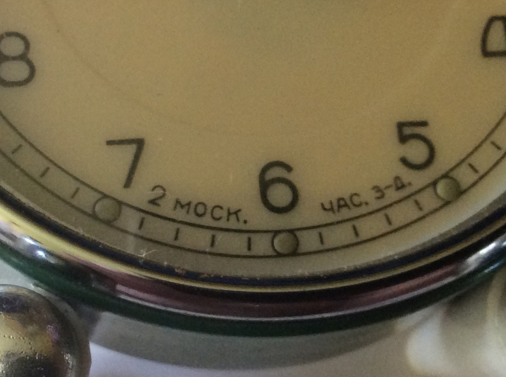

Dlaczego niet napisa: „Sdiełano w eseseser”?!

Posted (edited)
Można, tylko musisz obrócić włos ta na osi balansu, by palec z kotwicą był w jednej osi....
Inaczej będzie spieszył dość znacznie..
 Pytanie ile tego włosa zostało urwane???
 Sprawdź ze Slavą, bo to ta sama machina..

1 godzinę temu, andrewone napisał(-a):
Kilka pierwszych lat produkcji tego nadpisu nie używano, wszystkie wczesne wersje tarcz nie mają go.

.jankazas - to też Specjalista - wszystko o Slava budzikach wie! I podzieli się tą wiedzą! A ja już myślałem, że jakaś podróba ta tarcza!
mkl1 - znowu odpowiedź fachowa! Sprawdzę te „długości” sprężyn jak tyko będę miał dostęp! Powiedz (napisz!) mi jeszcze - jak ten kawałek sprężyny jest mocowany?! Poluźniłem śrubkę tego bolca ale zdawałem se sprawę że to bez sensu  - rusza się tyko ten bolec wraz z tym kikutem sprężyny w chasiss mostka - bo nie ma to nic wspólnego z mocowaniem włosa do bolca.

Pytanie jest takie:
 włoś w Twoim przypadku jest zakuty w beczułce, czy przykręćany?
image.png.2667ddcdf2ca2762fccc80bf067eb888.png słabowato widać na kompie....

... sprężyny nie mam przy sobie, ale mostek mam! Spróbuję obaczyć...
... przyznam - kolejnej śrubeczusi - ja nie widzę...
Share this post
Link to post
Share on other sites
....ale chyba kołeczek jest..

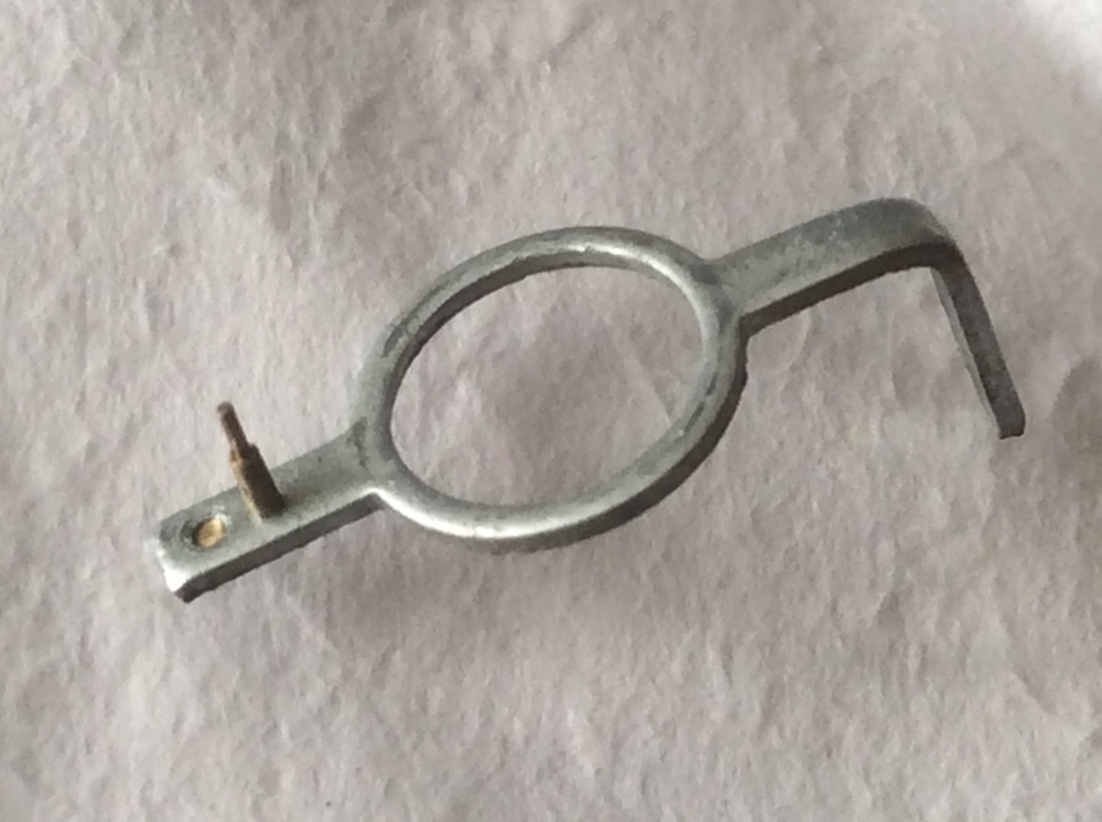

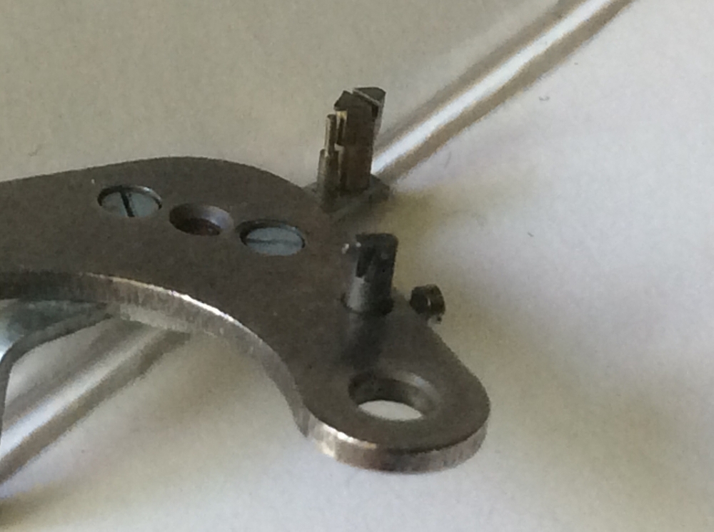

Posted (edited)
mkl1 - dlaczego „przepowiedziałeś”, że będzie się spieszył!? „Jedyne” 10 minut na godzinę... Nie odpuszczałem i zacząłem „zmieniać kształt” włosa, aż w koncu ukruszyłem to „ucho igielne” co trzymi włos...
... ukruszyłem ten grubszy element - sadząc, że jest to śrubka (nacięcię jak na wkrętak miało)...

PS. mkl1 - tak miałeś rację co do mocowania włosa.
Czy da się naprawić?  Założyłem (jak wczoraj pisałem) - mostek z „nowocześniejszej Slavy, ale ten originał miał ramię wygięte do szczeliny w osłonie obudowy. Z tym „nowoczesnym” trudno jest reg +/- dokładności zegara
Share this post
Link to post
W takim razie:
 I,
trzeba wyciągnąć kołeczek mocujący włos.
 założyć  od nowa  i zakołkować.
Brak jest niweilki, więc sama regulacja powinna wystarczyć.
 II.
Jeżeli juz założyłeś balans z półmostkiem od Slavy to OK.
W obudowie masz odsuwaną klapkę, by ewentualnie przesunąc "regulator" w lewo/prawo, Po operacji ją poprostu ( tą zasłonkę) zamykasz..
Lepiej jednak pierw dobrze wyregulować chód bez dekla i dopiero założyć dekiel, jak już będziesz zadowolony z grubsza z dokładności..

Tak mkl1! Od razu właśnie tak jak w Twoim pkt ll. postąpiłem!
Jednak... coś w moim drugim ego „wierci dziurę”, abym doprowadził do originału!  Najlepiej byłoby mi wyrzucić, lub zniszczyć ten prawilny uchwyt od tego „Мир’а» i wtedy po problemie.
piszesz, że trza wyciągnąć kołeczek mocujący włos - ale ja urwałem ten grubszy kołek (z nacięciem jakby na wkrętak!), więc nie wiem co by można z tym zrobić?!
Poza tym - naprawa „Majaka” to nasuwała mi na myśl wymiane stawu biodrowego. A to co tu mi proponujesz, to jakby: mikrochirurgia naczyniowa!

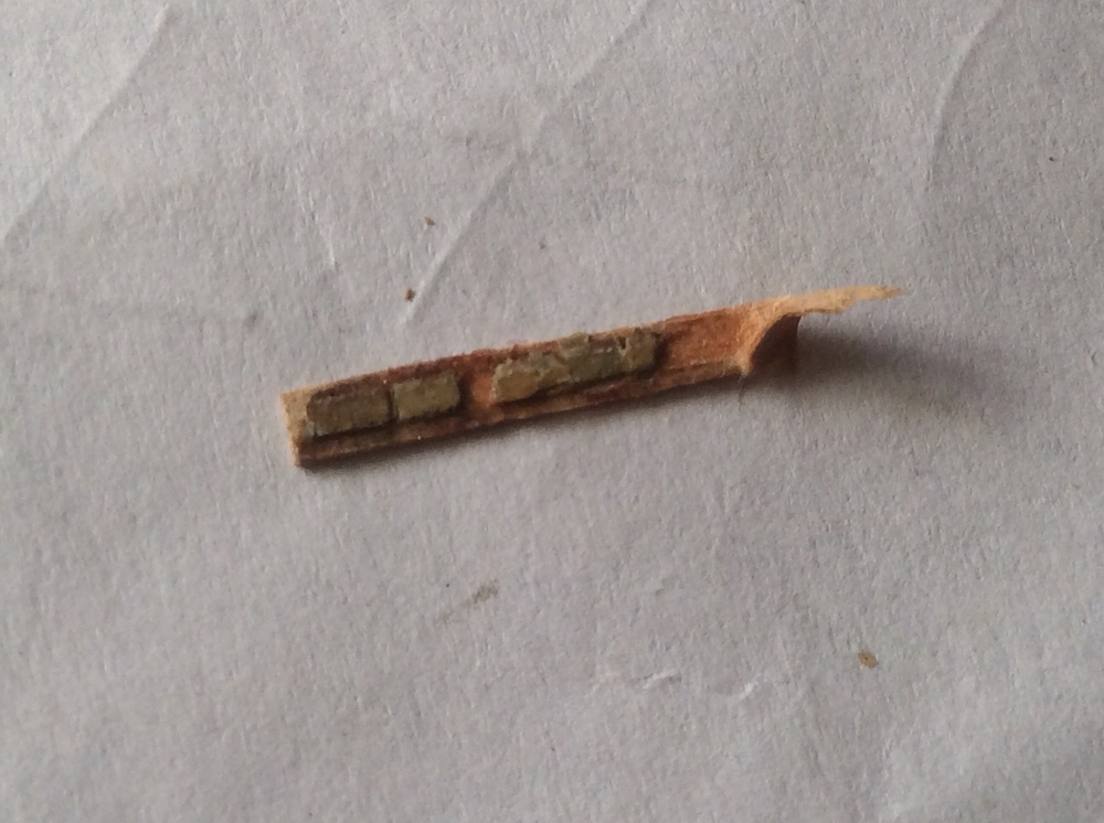

Kochani Forumowicze!
Może mata jakiś patent na odnowę fosfor świcynia wskazówek i indeksów?! Ten mój «Мир» rozbierałem i składałem z 5 razy, bo każdorazowo - mindzy szybką a cyferblatem pojawiały się „paproszki”. Te paproszki to wykruszająca sie farba co świeciła na wskazówkach. W końcu - zdrapalem/odkleiłem ją całkowicie z tych wskazówek i teraz wiater hula mindzy wskazówkami!
Na foto odklejony kruszący się pozostały fragment „farbki” na jakiejś taśmie odklejonej przeze mnie od wskazówki

Chyba są gotowe "lumy" do kupienie, tylko ktoś musi nam podpowiedzieć jak się to nanosi ( ja nie robiłem tego, dlatego napisałęm "nam" )
