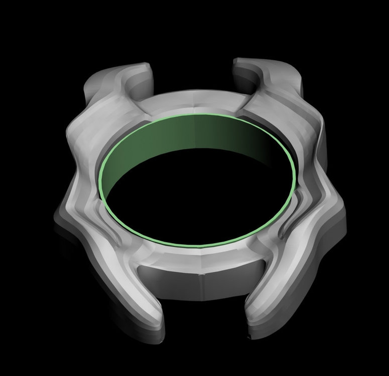

Nieco odświeżę temat. Otóż po kilku godzinach pracy nad projektem zegarka stwierdziłem że zrobiłem krok milowy w stronę wydruku 3d.
Wszystko świetnie się składa w całość - następny krok to zrobienie projektu w programie CAD - a właśnie w tym roku mam taki przedmiot na studiach. Poczytałem nieco o druku 3D - nie jest to wcale takie trudne. Następne kilka miesięcy będę myślał w jaki sposób wykonać zwymiarowany i gotowy do użytku projekt. Zrobiłem "linie wskazujące załamania - oczywiście w przybliżeniu, jak i widok od lewej i prawej strony
Wyszło mi po skalowaniu że zegarek będzie miał 44,5mm szerokości i 56 wysokości. Pierwotnie miał być mniejszy, ale po przemyśleniach jednak większy projekt wygrał - głownie przez mechanizm - wyszło mi na niego skromne 24,8mm - celuję w automat - jak już będę miał projekt to może poproszę o doradzenie :) Ogólnie wszystko idzie w dobrym kierunku - ale nazwa Ośmiornica zostaje odwołana - brzmi nieco zbyt dziecinnie. Przemyślę to.
Zegarek póki co prezentuje się tak:
Ogólnie na bocznym widoku nie poprawiłem bezela - będzie on wyższy (1,8mm) - poniżej to widać(to tylko szkic na szybko)
Mam nadzieję że się komuś spodoba - a że nie znam się ani trochę na prawie to napiszę tylko All rights reserved :)

Póki co słowo "Jaskier" najbardziej odzwierciedla charakter i zamysł mojego projekciku  ^_^ "Prace" posuwają się nieco na przód - ale raczej jest to na razie nieco żałosna zabawa  :P Otóż stworzyem swój pierwszy i kompletnie beznadziejny projekt 3D... Od razu uprzedzam uwagi że jest to mój pierwszy... i został  nieco zbyt szybko zrobiony - a że już dzisiaj nie mam siły dalej nad nim siedzieć to wkleję dotychczasowy rezultat - wiem że siatka jest miejscami krzywa - poprawię to jutro - jak już oczy przestaną się dąsać...   ;)

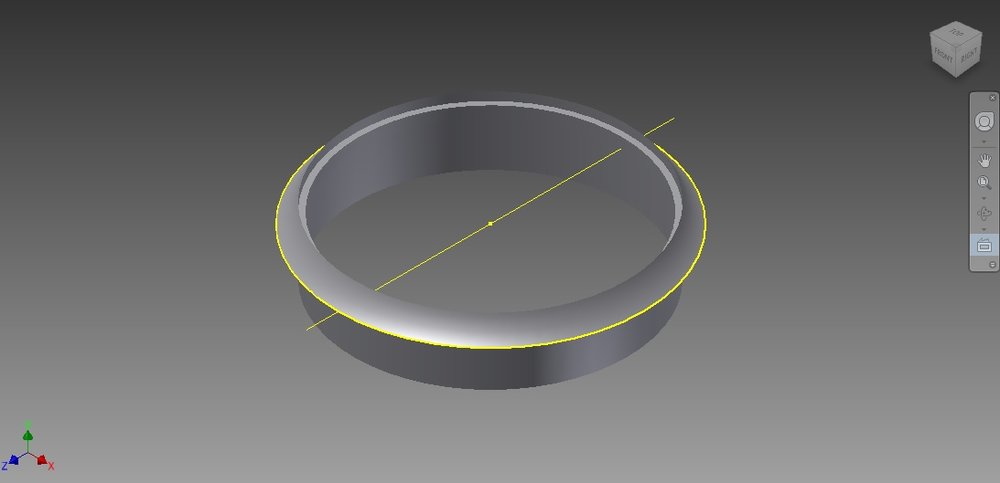

Ciąg dalszy prac - zegareczek został wyrównany, w środku urósł o wewnętrzny pierścień(zielony) na którego krawędziach będzie opierał się bezel z miejscem na mechanizm  ^_^ Jeszcze kilka niedociągnięć... Podobno z 3D maxa da się bezpośrednio zapisać w formacie który umożliwia druk 3D.

Od razu powiem że plany jednak się nieco zmieniły - nie będzie to nurek w  pełnym tego słowa znaczeniu.
Obrotowy bezel jest niestety dla mnie niewykonalny - zbyt dużo szczegółów. Ogólnie chciałbym żeby WR była jak największa, aczkolwiek nie mam pojęcia jak rozwiązała to np. Omega Planet Ocean - według mojego planu koronka byłaby zakręcana - jak w Komandirskich - ale nie mam jeszcze pojęcia jak to zrealizować  :(
Ogólnie głupio mi o tym pisać, ale zawór helowy to raczej był ładny dodatek (i tak przeciętny użytkownik nigdy go nie wykorzysta)
Kopertę projektowałem z uwzględnieniem największych dla mnie plusów przy wybieraniu zegarka:  ;)
-zakręcany dekielek (najlepiej jakby był przeszklony)
-Okrągłe szkło (brak problemów przy dorobieniu)
Szkiełko powinno być jak najgrubsze, szafirowe z wewnętrznym antyrefleksem. Mam dla szafirowych szkiełek wielki podziw.
Specjalnie zaprojektowałem tak bezel żeby uderzając zegarkiem w ścianę pierwszy kontakt miała ona właśnie ze szkłem - trudno się rysuje, a będzie tak grube że wytrzymałość na uderzenia będzie wystarczająco duża.
Cyferblat - mam pewien projekt - myślę że grawer by sobie poradził.
Wskazówki - najlepiej byłoby znaleźć jakieś pasujące - nie będzie to łatwe  ;)
Bransoleta... hmm - z realizacją byłby niemały kłopot - na początek będzie raczej jakiś skórzany pasek.
Pomyślałem że teleskopy powinny być wkręcane - nasłuchałem się już dosyć historii o zagubionych zegarkach.
