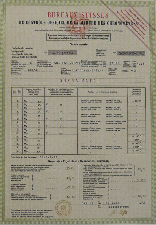

Dążenie do idealnych parametrów chodu wcale nie jest utopią, przykładem są konkursy chronometryczne i wyniki pojedynczych egzemplarzy, np. ten poniżej:
pozdrowienia, Tomasz
