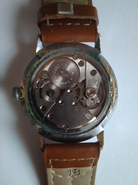

Miał by ktoś części mechanizm sprawny na poratowanie tego osobnika miał coś z balansem śpieszył się aż w końcu się rozleciał :/
Tylko nie wiem czy przez to spieszenie czy córka pomogła :)

Częsci - jeśli dobrze widzę, bo moze to jakiś odblask - leżą pod mostkiem balansu - wypięło ci się łożysko i lata luźno - jeśli masz szczęscie, boa brakując elementy wciaż są w zegarku (a nie na dywanie).
Jesli znajdziesz wypadnięte łożysko - zegarek po prostu trzeba dać na "przegląd".

Był kiedyś u zegarmistrza ten stwierdził że jest krzywy włos balansu .
Nie miał ochoty nim się zająć .
Łożysko jest jeszszce w zegarku :)
Pójdę z nim za tydzień do doktora.Zegarek kupiony kiedyś za 8 zł warto mu dać szansę bo jest w nienajgorszym oryginalnym stanie .
Prim strasznie się śpieszył normalną godzinę robił w 20 -30 minut i cykał jak wściekły dlatego nakręciłem go tylko ze 2 razy odkąd go miałem .
Edytowane przez janosikmz19822
Krzywy włos z reguły da się wyprostowac, chyba ze jest mocno pogięty...
Szukaj dawcy, prostowanie włosa nie jest łatwe a gdy jest mocno pogięty to już nie ma sensu. Nie każdy majster chce to robić, bo często mu wracają klienci, że mocno śpieszy a Ci którzy chcą temat ogarnąć to albo są mistrzami w swoim fachu albo porywają się z motyką na słońce.

Tylko że włos na zdjęciu nie wygląda źle ;) Może starczy drobna korekta... Jeśli w ogóle jest krzywy, a nie np źle zamocowany...

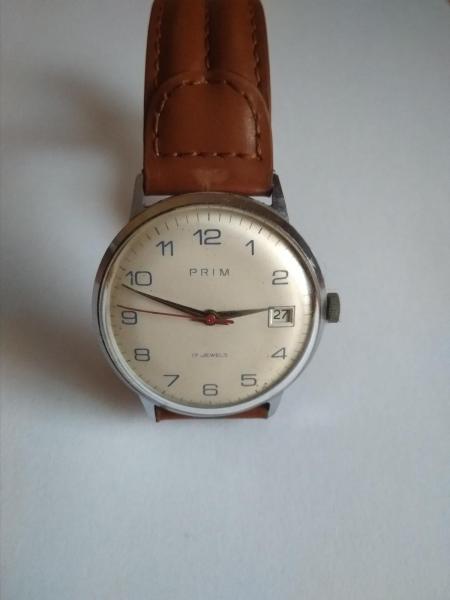

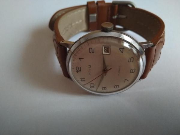

Kilka miesięcy temu kupiłem ten o to zegarek Prim.
Chciałbym się coś więcej dowiedzieć o nim, (zwłaszcza interesuje mnie z którego roku, z jakich lat może być ten zegarek)
Na tarczy na samym dole jest napis CZECHOSLOVAKIA,  (Nie Ceskoslovensko, nie CSSR itd) Czy to oznacza że jest to wersja eksportowa (lepsza?)
Dziękuje za odpowiedź

Na wszystkie pytania Ci nie odpowiem, ale masz primka na mechanizmie kaliber 68. Ten werk był produkowany w latach 1969-1993.
Zegarek trudno mi datować.
Mam też takiego w galerii, aczkolwiek mnie wytyranego. Te werki bardzo wiernie służą. Niestety koperty jak widać są   mniej długowieczne.

Co do Primów to aż jestem zaskoczony że to takie dobre zegarki (chyba że akurat mój egzemplarz jest wyjątkowy......choć potrafi przez tydzień- dwa chodzić idealnie,,,....po czym potrafi spieszyć 2-3 min na dobę- pomimo regulacji u zegarmistrza.

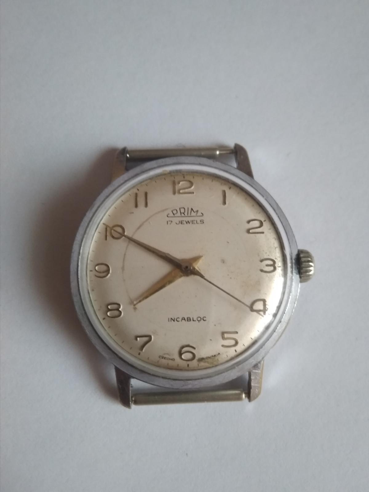

To mój pierwszy Prim, ale nie ostatni . Posiadam jeszcze innego Prima....z innym logiem (Bochenkiem) ...z mechanizmem Incabloc...którego ciężko wyregulować.

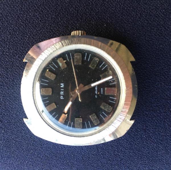

No to i ja w temacie Primów. Dzisiaj na Lubelskiej Giełdzie Staroci znalazłem takiego Primka telewizorka ( duży 39 x 37 mm ) za ....... ??? Aż się wierzyć nie chce !
PS. Wymaga trochę SPA ( szkiełko polerka ) oraz ręki i oliwy zegarmistrza ale nawet teraz jest punktualny jak diabli. Ciekawi mnie też bardzo jakie to lata produkcji. Czy to jeszcze Czechosłowacja czy już Czechy?
