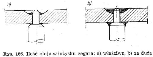

Można zastąpić Moebiusem 8300 ;) lub wazeliną techniczną;
  • Wymyć, wysuszyć i pokryć cieńką warstwą nie przeginając zwojów sprężyny;
  • Zegar ma nie pływać w oleju, smaruje się pracujące miejsca palet olej sam się rozprowadza po zębach w trakcie ruchu;
  • nakłada się olej do zagłębień smarowych; sam się wciąga na czopy. Ma go być tyle, by nie wypływał.  post-10133-0-73204300-1409244451.jpg
Zegar ma nie pływać w oleju to jest podstawowa zasada. Co za dużo to nie zdrowo :D. Zębów się nie smaruje.
Moebius 8040 jest olejem naturalnym. Ja już odchodzę od niego i używam do zegarów olej syntetyczny nr 4 Novostar firmy A*F SWITZERLAND.
Wiem, wiem i dziękuję :)
Zobacz na yotube watch repair channel, jest tam video o sprezynach. Ogolni polecam filmy tego goscia.
