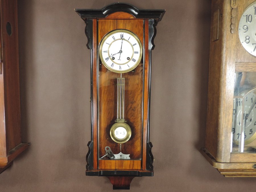

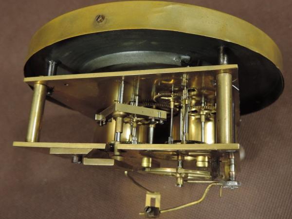

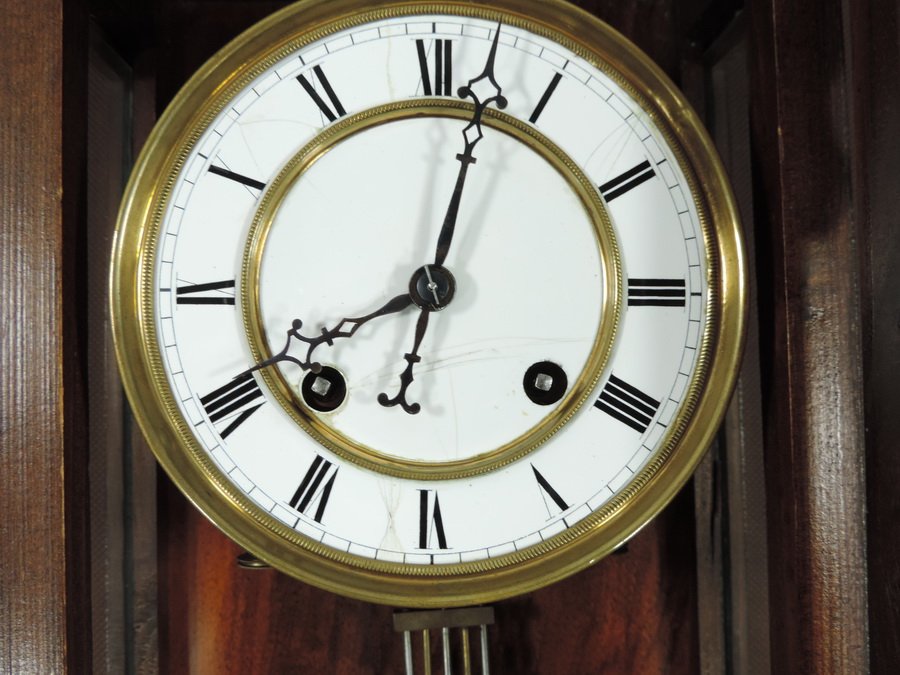

tarant 2983 #2 Napisano 4 Września 2014 Zegar jest zapewne z lat 70 XIX wieku. Ma werk w stylu francuskim, podobny do produkowanych przez firmę Lenzkirch (a wskazówki identyczne). Może pochodzić z wytwórni Carl Werner. Skrzynia jest niekompletna, brakuje korony, dolnych derczynek, zakończenia brody. Mechanizm wypucowany, ale jaki na prawdę jest jego stan techniczny nie wiadomo. Nie podnosi jego wartości stan tarczy (aczkolwiek jest możliwy do zaakceptowania). Trzeba dokupić mosiężne obrączki otworów do nakręcania, bo możliwe będą dalsze uszkodzenia tarczy. 0 Pozdrawiam Piotr Tolerancja musi być nietolerancyjna wobec nietolerancji. Němec z Královce Udostępnij tę odpowiedź Odnośnik do odpowiedzi Udostępnij na innych stronach

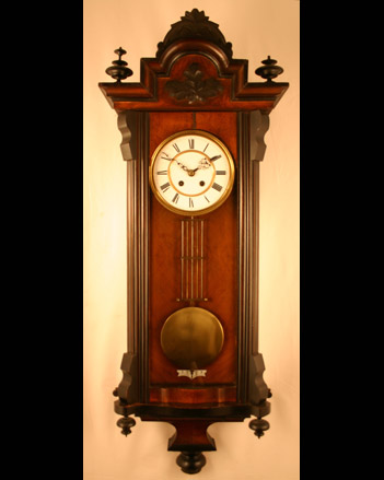

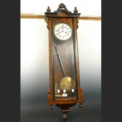

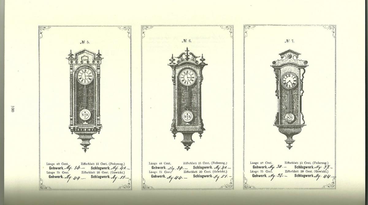

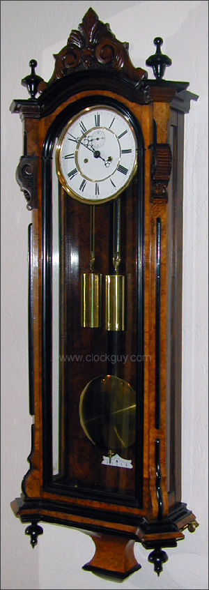

tarant 2983 #10 Napisano 5 Września 2014 Kiedy dostaniesz zegar, zamieść zdjęcia skrzynki z góry. Zobaszymy, czy była tam (z pewnym prawdopodobieństwem tylko oczywiście), czy była tam ażurowa korona, czy też np. sterczyny po bokach i pełna korona pośrodku (środkowy rysunek). Dół wyglądał zapewne mniej więcej tak: 0 Pozdrawiam Piotr Tolerancja musi być nietolerancyjna wobec nietolerancji. Němec z Královce Udostępnij tę odpowiedź Odnośnik do odpowiedzi Udostępnij na innych stronach
Kudlacz90 0 #11 Napisano 5 Września 2014 Kiedy dostaniesz zegar, zamieść zdjęcia skrzynki z góry. Zobaszymy, czy była tam (z pewnym prawdopodobieństwem tylko oczywiście), czy była tam ażurowa korona, czy też np. sterczyny po bokach i pełna korona pośrodku (środkowy rysunek).images.jpgdd909bb9ec8c75f8.jpg Dół wyglądał zapewne mniej więcej tak: 0 Udostępnij tę odpowiedź Odnośnik do odpowiedzi Udostępnij na innych stronach

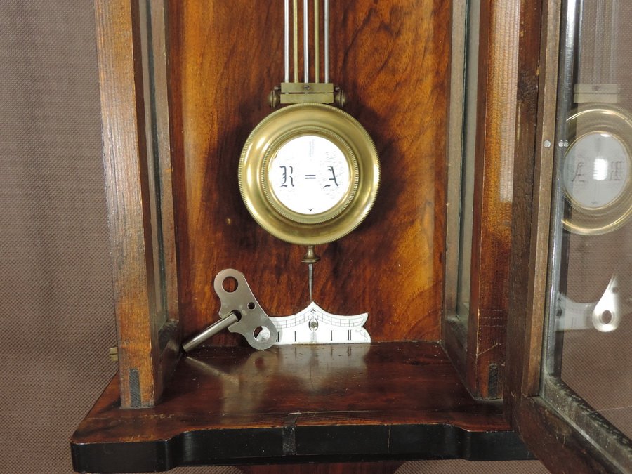

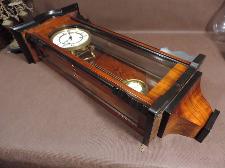

Kudlacz90 0 #15 Napisano 12 Września 2014 WitamZegar przyszedł więc załączam zdjęcia. Jak było w temacie wcześniej bardzo proszę o dobór korony. https://dl.dropboxusercontent.com/u/21983019/Zegar/IMG_6145.JPGhttps://dl.dropboxusercontent.com/u/21983019/Zegar/IMG_6146.JPGhttps://dl.dropboxusercontent.com/u/21983019/Zegar/IMG_6149.JPG Pozdrawiam 0 Udostępnij tę odpowiedź Odnośnik do odpowiedzi Udostępnij na innych stronach
tarant 2983 #16 Napisano 12 Września 2014 Dobrać musisz sobie sam, bo nie ma co liczyć na 100% wierne odtworzenie stanu oryginalnego. Moim zdaniem na górze skrzyni były 2 sterczyny a pośrodku lekko ażurowa koronka. Coś w tym rodzaju: : 0 Pozdrawiam Piotr Tolerancja musi być nietolerancyjna wobec nietolerancji. Němec z Královce Udostępnij tę odpowiedź Odnośnik do odpowiedzi Udostępnij na innych stronach
erzlot 305 #17 Napisano 12 Września 2014 Moim zdaniem ten na ostatnim zdjęciu (z niezawieszonym wahadłem) jest najbardziej pasowny. Elegancka linia, nieprzeładowana detalami. 0 Udostępnij tę odpowiedź Odnośnik do odpowiedzi Udostępnij na innych stronach
Kudlacz90 0 #18 Napisano 12 Września 2014 Bardzo dziękuje. Czy sterczynki i korona powinna być czarna lub taka ciemniejsza??Pozdrawiam 0 Udostępnij tę odpowiedź Odnośnik do odpowiedzi Udostępnij na innych stronach
Witold 56 55 #19 Napisano 13 Września 2014 Kolor sterczynek i korony powinien być zbliżony do koloru górnej listwy profilowej, która zwieńcza skrzynię. 0 Udostępnij tę odpowiedź Odnośnik do odpowiedzi Udostępnij na innych stronach

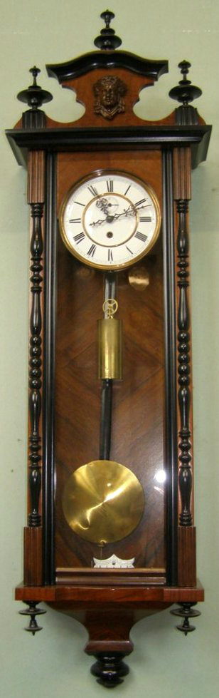

Kudlacz90 0 #22 Napisano 5 Października 2014 Witam Przesyłam efekt końcowy. https://dl.dropboxusercontent.com/u/21983019/Zegar/IMG_6252.JPGhttps://dl.dropboxusercontent.com/u/21983019/Zegar/IMG_6258.JPGhttps://dl.dropboxusercontent.com/u/21983019/Zegar/IMG_6261.JPG Jeszcze raz dziękuję.Pozdrawiam 0 Udostępnij tę odpowiedź Odnośnik do odpowiedzi Udostępnij na innych stronach
tarant 2983 #23 Napisano 5 Października 2014 Ładnie, ale... Środkowa sterczynka/piętka brody powinna różnić się od bocznych, być tęższa, w formie połówki (zobacz film). Górne sterczyny powinny byś wyższe od dolnych. Od tej zasady bywały oczywiście odstępstwa, ale bardzo rzadko. 0 Pozdrawiam Piotr Tolerancja musi być nietolerancyjna wobec nietolerancji. Němec z Královce Udostępnij tę odpowiedź Odnośnik do odpowiedzi Udostępnij na innych stronach
kobas 340 #24 Napisano 5 Października 2014 Gdzie zdobyłeś taką fajną koronę ? 0 Udostępnij tę odpowiedź Odnośnik do odpowiedzi Udostępnij na innych stronach

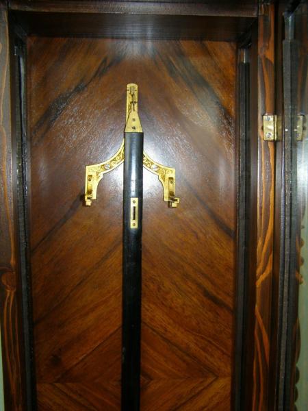

WueM 120 #25 Napisano 5 Października 2014 Ja tu widzę brązową olejnicę, mylę się? 0 Wojtek + Certina Club 2000 od lat Udostępnij tę odpowiedź Odnośnik do odpowiedzi Udostępnij na innych stronach
