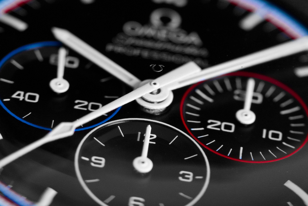

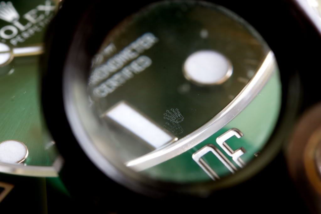

nekja 5 #1 Napisano 28 Listopada 2014 Witam wszystkichInteresuje mnie temat sygnatur na szkłach w zegarkach. Wiem że Omega od lat 50'tych stosuje znakowanie na środku szybki w formie małego loga, ale czy tyczy się to wszystkich modeli zegarków tej firmy niezależnie od zastosowanego materiału użytego do produkcji szkła?To samo pytanie tyczy się Rolexa, który umieszcza małą koronkę na godzinie szóstej. I jeszcze jedno pytanie, jakie jeszcze firmy sygnują swoje szkła i jak to wygląda. Dziękuję bardzo i pozdrawiam poniżej kilka przykładów 0 Udostępnij tę odpowiedź Odnośnik do odpowiedzi Udostępnij na innych stronach
Eugeniusz Szwed 1448 #2 Napisano 28 Listopada 2014 Temat ciekawy. Informacji o znakowaniu mało. Jest to jeden z elementów pomagających odróżnić podróbki od oryginałów. Jak Ci się udało zrobić te fotki ? W przypadku Rolexa nawet jeśli się wie jak wygląda koronka i gdzie jej szukać to bez szkła powiększającego praktycznie nie do znalezienia. W podróbce widać ją bez problemu. Jest też trochę inna i naniesiona na szkle a nie w nim.Co do Omegi jeśli masz wiedzę napisz coś więcej o tym. Może inni Klubowicze też coś wiedzą ? ----- x ----- Wszystkie te zegarki ze zdjeć są "dobre" ? Ostatni bardzo przypomina egzemplarz który przyniosłem i który rozbieraliśmy podczas ostatnich warsztatów 0 Udostępnij tę odpowiedź Odnośnik do odpowiedzi Udostępnij na innych stronach

nekja 5 #5 Napisano 29 Listopada 2014 Temat ciekawy. Informacji o znakowaniu mało. Jest to jeden z elementów pomagających odróżnić podróbki od oryginałów. Jak Ci się udało zrobić te fotki ? W przypadku Rolexa nawet jeśli się wie jak wygląda koronka i gdzie jej szukać to bez szkła powiększającego praktycznie nie do znalezienia. W podróbce widać ją bez problemu. Jest też trochę inna i naniesiona na szkle a nie w nim.Co do Omegi jeśli masz wiedzę napisz coś więcej o tym. Może inni Klubowicze też coś wiedzą ? ----- x ----- Wszystkie te zegarki ze zdjeć są "dobre" ? Ostatni bardzo przypomina egzemplarz który przyniosłem i który rozbieraliśmy podczas ostatnich warsztatów Byłem bardzo zdziwiony, że ani na forum ani w innych źródłach nie mogę znaleźć na ten temat informacji, co do zdjęć nie są mojego autorstwa (brałem je z netu bez specjalnego dbania o źródło - jeśli to nie zgodne z regulaminem, i prawem autorskim dajcie znać to je usunę. Być może nie na wszystkich fotkach są oryginalne zegarki) Fajnie by było spróbować zrobić zdjęcie dwóch sygnatur rolka dla porównania - oryginalnego i podróbę - rozmawialiśmy na temat tych różnic na ostatnich warsztatach, fajnie było by się tą wiedzą podzielić na forum. 0 Udostępnij tę odpowiedź Odnośnik do odpowiedzi Udostępnij na innych stronach
nekja 5 #6 Napisano 29 Listopada 2014 To jeszcze jedno, jakiś czas temu nosiłem się z zamiarem kupna Omegi Seamaster 300, gdy napisałem do sprzedającego czy szkło posiada sygnaturę odpowiedział mi, że "szkło w tym modelu jest szafirowe i nigdy nie było sygnowane" - wiec temat drążę.. bo wydawało mi się że wszystkie współcześnie produkowane zegarki tej marki posiadają sygnaturę, ale że jestem nowy, nie znam się, pytam was bardziej doświadczonych 0 Udostępnij tę odpowiedź Odnośnik do odpowiedzi Udostępnij na innych stronach
ricardo216 104 #7 Napisano 29 Listopada 2014 Mam w tej chwili trzysetkę i Moonwatcha z szafirami i nie widzę żadnego sygnowania na szkle. Miałem wcześniej Railmastera i też nie było chyba, więc możliwe, że szafiry nie są sygnowane, a pozostałe szkła są- tak zgaduję 0 Udostępnij tę odpowiedź Odnośnik do odpowiedzi Udostępnij na innych stronach

meXy 571 #11 Napisano 1 Grudnia 2014 Omega sygnuje plexi, na szafirze wypukłe logo byłoby trudne do wykonania. 0 Co-Axial Udostępnij tę odpowiedź Odnośnik do odpowiedzi Udostępnij na innych stronach
Master Yoda 2171 #12 Napisano 2 Grudnia 2014 Omega sygnuje plexi, na szafirze wypukłe logo byłoby trudne do wykonania. Patrz poniżej....a raczej powyżej http://allegro.pl/omega-seamaster-calendar-oryginalne-szkielko-29-6-i4816075758.htmlhttp://allegro.pl/omega-seamaster-oryginalne-szkielko-28-6-rachunek-i4816075772.htmlvintageBrand Omega Model Seamaster 300m Reference 166.034/27159xxx Metal Stainless Steel Movement Cal.552 Band Omega steel mesh bracelet Clasp Omega steel buckle Case Steel - 40mm ex crown Dial Black with luminous hands & markers Bezel Bi-directional Glass Plexi Glass Water Resistant 300m Condition Very Good Circa1968 newhttps://www.google.pl/url?sa=t&rct=j&q=&esrc=s&source=web&cd=10&ved=0CFAQFjAJ&url=http%3A%2F%2Fchronos24.pl%2Ftest-omega-seamaster-300%2F&ei=hR95VNOeA4fUOdT4gNAE&usg=AFQjCNGDSTrhxSXQLLkHkSiP5rrw_y8nBA https://www.google.pl/url?sa=t&rct=j&q=&esrc=s&source=web&cd=2&ved=0CCkQFjAB&url=http%3A%2F%2Fzegarkiclub.pl%2Fforum%2Ftopic%2F43790-szkielko-do-omegi%2F&ei=6CJ5VLu4L8qfPd3rgKAF&usg=AFQjCNENlWF3Q-_apDWbjHAPzNR32PBloQ 0 Pozdrawiam, Marek Udostępnij tę odpowiedź Odnośnik do odpowiedzi Udostępnij na innych stronach
nekja 5 #13 Napisano 30 Grudnia 2014 Byłem dziś butiku Omegi, powiedzieli mi, że już nie stosują znakowania na szkiełku, jedyny model jaki ma logo na szkle to Moonwatch Apollo 11 45th Anniwers ale on ma nadruk z powodu nietypowego cyferblatu, wiec to trochę inna bajka 0 Udostępnij tę odpowiedź Odnośnik do odpowiedzi Udostępnij na innych stronach
