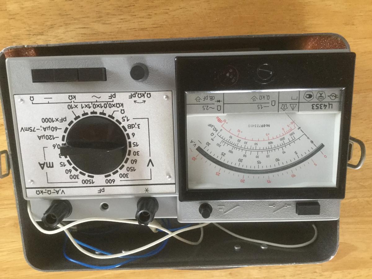

Przyrząd uniwersalny Egzo
Ale piękny multimetr.
Kawał historii :)
Tylko dlaczego zdjęcie do góry nogami?
Sprawny?
Edytowane przez egzo18

C4353 to dobry sprzęt choć szpetny tandetnością plastiku. Do pracy wymaga baterii, zdaje się 9V 6F22? W środku jest wzmacniacz operacyjny a dopiero po nim ustrój, mikroamperomierz. Dlatego ma całkiem przyzwoitą rezystancję wewnętrzną. Szkoda, ze kolesie nie wpadli by omomierz zbudować na prostym tranzystorowym źródle prądowym. Wtedy podziałka zakresu rezystancji byłaby równomierna.
Na bardzo duży plus zasługuje niewinnie wyglądający zakres "3dB". Mówi o paru rzeczach dotyczących miernika.
Edytowane przez Ritter
-3dB mi mówi o paśmie przenoszenia, a konkretnie o charakterystyce częstotliwościowej i fazowej.. A do czego to tu? A to nie będzie aby poziom sygnału odniesieniu do 1uW w skali logarytmicznej? Bo tam jest jakas skala dBu
@Ritter chętne poczytam, ponieważ Jędrula chce mi ten miernik odstąpić za koszt przesyłki :P
Chociaż traktuje ten miernik jako ciekawostka u uzupełnienie oscyloskopu z nrd. Ale pewnie będę okazjonalnie używał.
Gość Ritter
Chciałeś uruchamiać wzmacniacz akustyczny. Przy zadanym obciążeniu wzmacniacza ustawiasz częstotliwość i amplitudę tak by na mierniku na dolnej skali [dB], wartość wynosiła 0dB, czyli masz pewną wartość wychylenia. Następnie kręcisz częstotliwością generatora sygnału wejściowego. Zmiany wskazań obrazują charakterystykę wzmacniacza od razu w skali akustycznej [dB] . Tu zakres pomiarowy jest niewielki <+12dB,-10dB> 2.5% dokładności. Tym nie mniej umożliwia pomiar bez konieczności przeliczania tego co wskazuje zwykły multimetr. Oczywiście lepiej byłoby gdyby miał zakres <+20dB,-20dB> ale i to wystarczy do np. doboru sprzężenia zwrotnego, kompensacji częstotliwościowej we wzmacniaczu. Tak by na końcu był stabilny a jednocześnie miał możliwie płaską charakterystykę przenoszenia.
Oczywiście można zrobić układ w oparciu o kartę dźwiękową komputera. Zapewne jest kilka programów do zdejmowania takich charakterystyk albo wprost użyć woluboskopu albo oscyloskopu z taką funkcją. Skoro zabierasz się za lampówkę to wypada i byłoby wskazane byś nie spalił przyrządów pomiarowych a C4353 wybaczy sporo. Najwyżej będziesz musiał wymienić wzmacniacz operacyjny a to 15 min. roboty.
