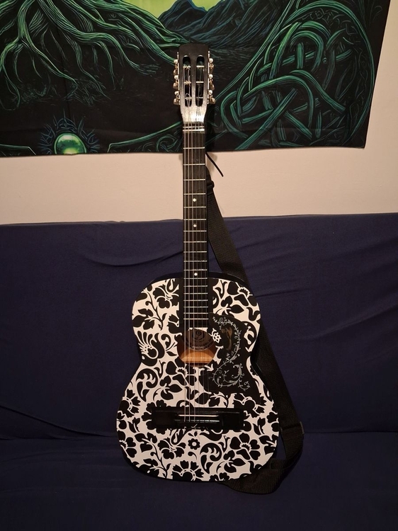

5 godzin temu, Wamo napisał(-a):
Stary, w zasadzie starszy Defil ode mnie. Wcale to nie oznacza, że jakiś gorszy -  w miesiąc dałem mu nowe życie, a przy okazji wracam do brzdękania po 15 latach przerwy - co niesamowicie mnie cieszy i czuję za to wdzięczność. Oczywiście jest pełno niedociągnięć ale ja też nie jestem jakiś idealny, to się świetnie zgrywamy.
Szczęśliwego Nowego Roku 🙂
Łaał, oklejona, czy sam malowałes 🤔🤔🤔  U mnie młody ma taki zestaw 😁😁😁
Edytowane przez TomcioMiki
I oklejona i pomalowana i poszlifowana 🙂
16 godzin temu, Wamo napisał(-a):
"Kwiatowy dalmatyńczyk" 😉
Bardzo udana metamorfoza 👍
Edytowane przez Remy

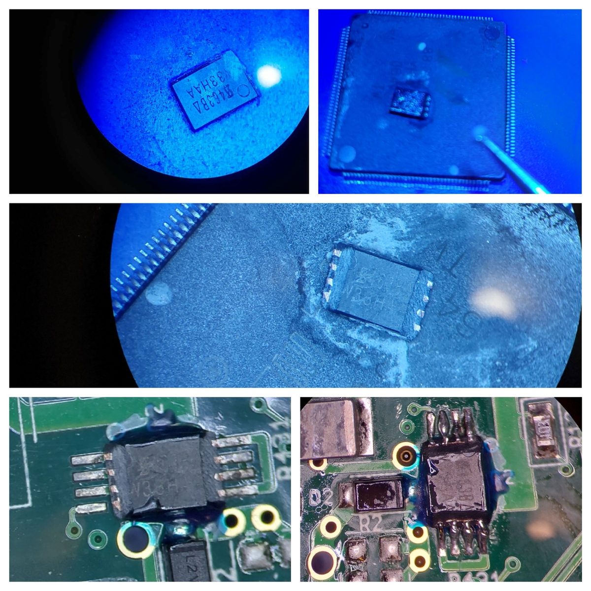

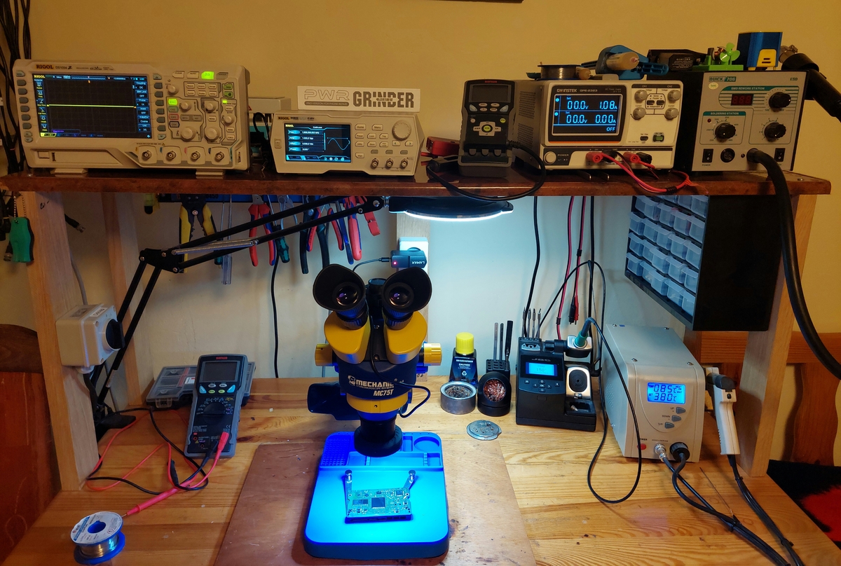

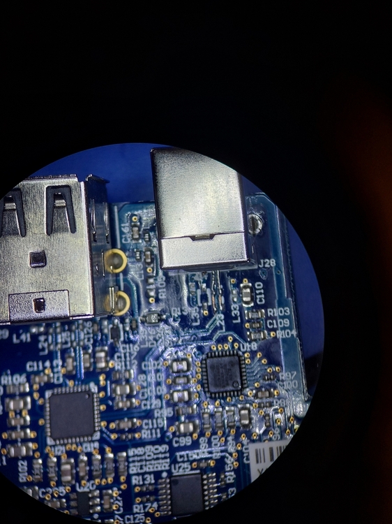

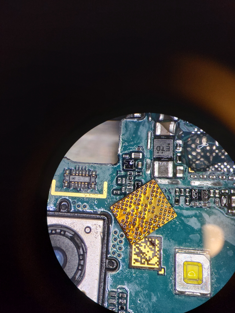

Doposażyłem warsztat o mikroskop.
Miałem ciekawą naprawe: wlutować układ z urwanymi nogami.
Napisano (edytowane)
O ja pier.... Jak. A ja odwrotnie, walka ze zlutowaniem dwóch przewodów 6mm przekroju. Dopiero zastosowanie rurki łączącej przyniosło efekt. Na szczęście elektryka ogarnięta w komorze silnika, a było tak, że tylko siąść i płakać.
Edytowane przez albiNOS 01
Do takich przekrojów by lutować to już trzaba sporo mocy i dobrego grota. Ale lutowałem takie transformatorówką. Szło
Jak, należy układ zeszlifować. Potem bierzesz pęsete, drucik 0.02mm i jazda

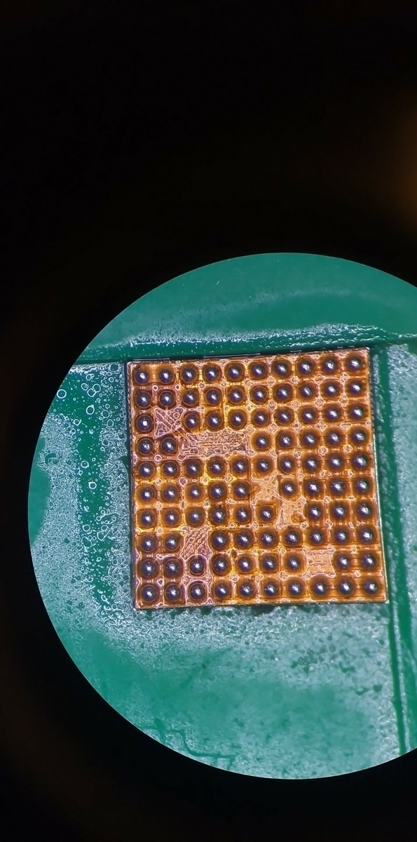

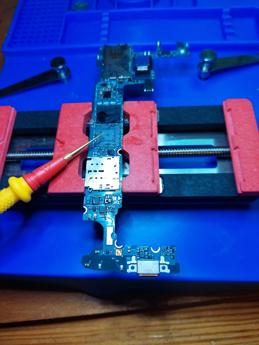

Tu jeszcze dla własnej praktyki zabawy z bga na telefonach
Edytowane przez egzo18
To już mikrochirurgia.

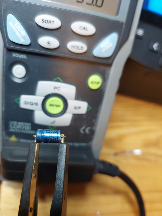

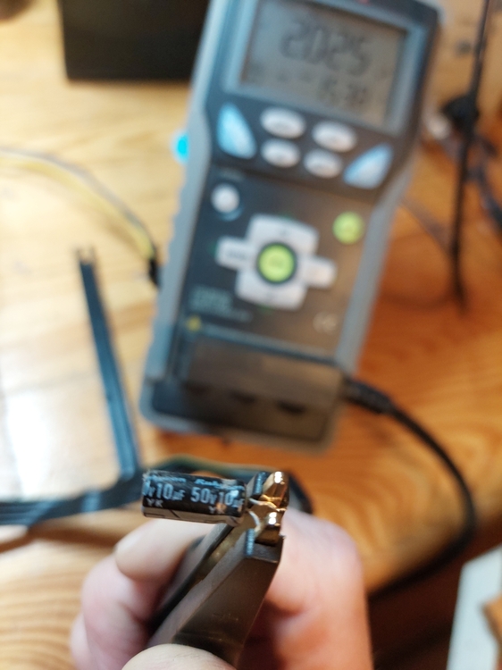

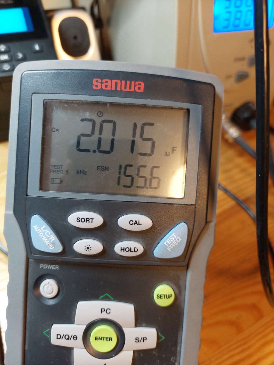

Co to za licznik, ja tylko pikacza i woltomierza używam... I to po technikum elektrycznym. Więcej mnie w zawodówce nauczyli, ale takich spraw manualnych bardziej.
Miernik  rlc. Głównie używam do badania kondensatorów. Pokazuje dobrze pojemność i ESR
Lecimy dalej z nim. Kolejne martwe kondy. I to panasonic

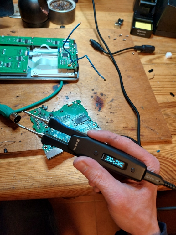

Termopęseta
Do demontażu elementów smt, super.

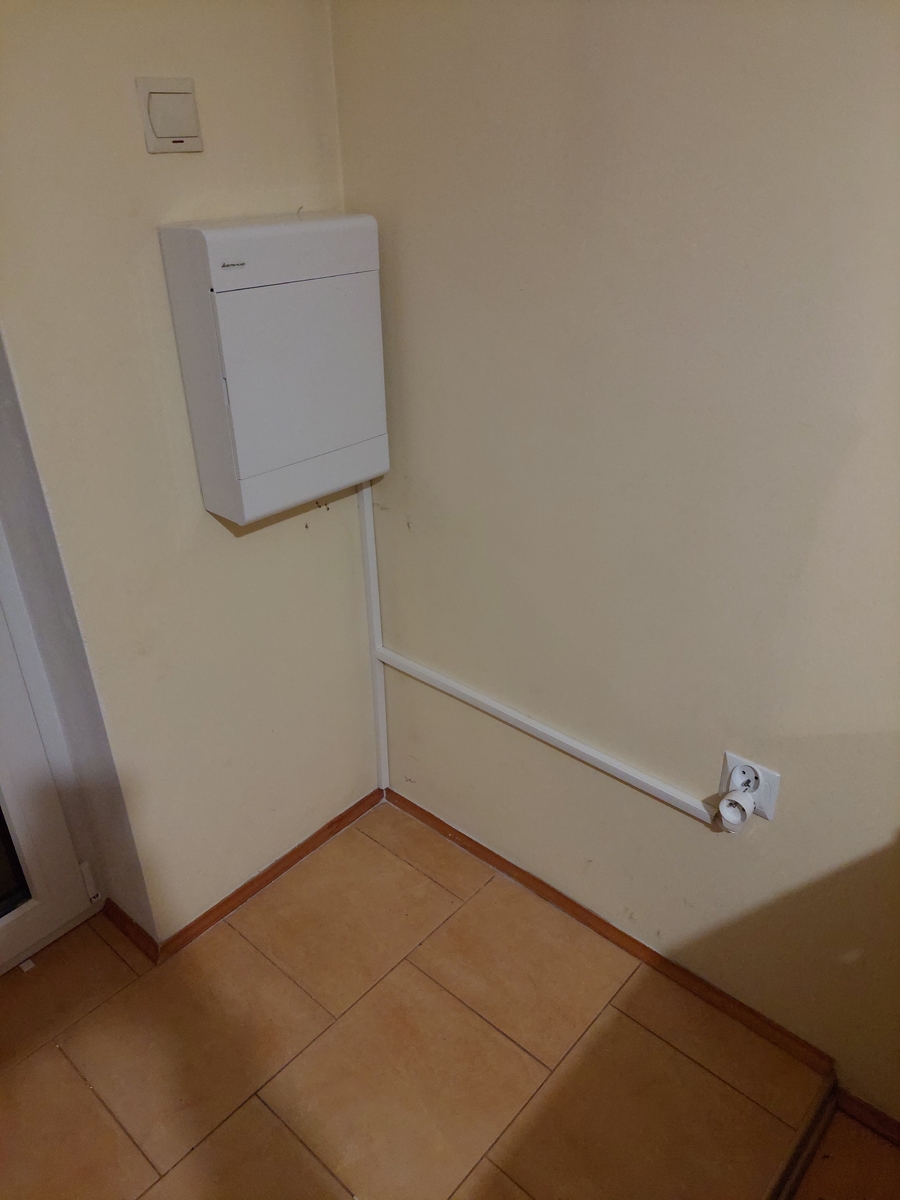

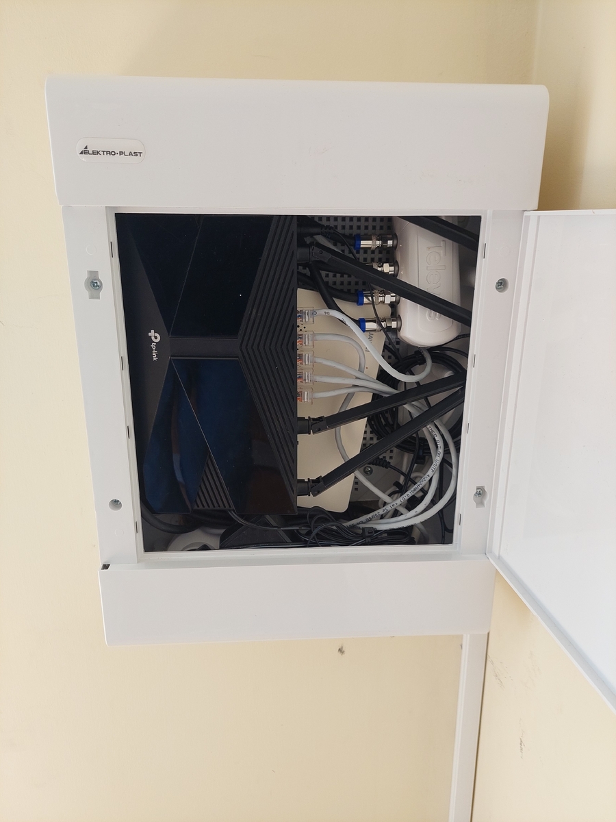

A ja miałem robotę bardziej instalatorską ostatnio
Przypomniało mi się, jak kiedyś u jednego bogacza, pomagałem koledze, technikowi zabezpieczenia technicznego, założyć alarm na czujkacg bezprzewodowych. Prawie 25 lat temu, to było wtedy ,,coś" bo gościu nie chciał remontu w domu i kucia ścian pod przewody, czy nawet listwy. Więc poszły czujki bezprzewodowe. No ale pojawił się problem. Dom 3 piętrowy, a centralka widziała tylko piętro na którym była i jedno niżej. Na samym dole nie miały zasięgu. Na jaki wpadliśmy pomysł? (dokładniej to ja) by centralkę umieścić w kominie wentylacyjnym. No i zatrybiło, ale czy było to zgodne ze sztuką, czy tam przepisami, to ja nie mam pojęcia.
Oj nie nie było na pewno to zgodne z przepisami. Jestem wrogiem dozorowych systemów bezprzewodowych, alarmów, kamer, domofonów. Też robiłem u siebie monitoring, kabelki.  W wykonaniu powyżej przewody lecą w peszlach wierzchem domu. Będą przykryte elewacją.

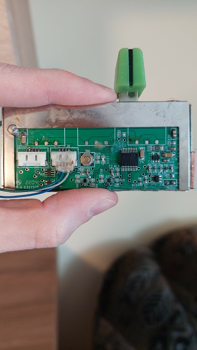

Hah, mogę pokazać kolejną naprawę bo napisałeś posta.
Naprawa miksera djskiego
