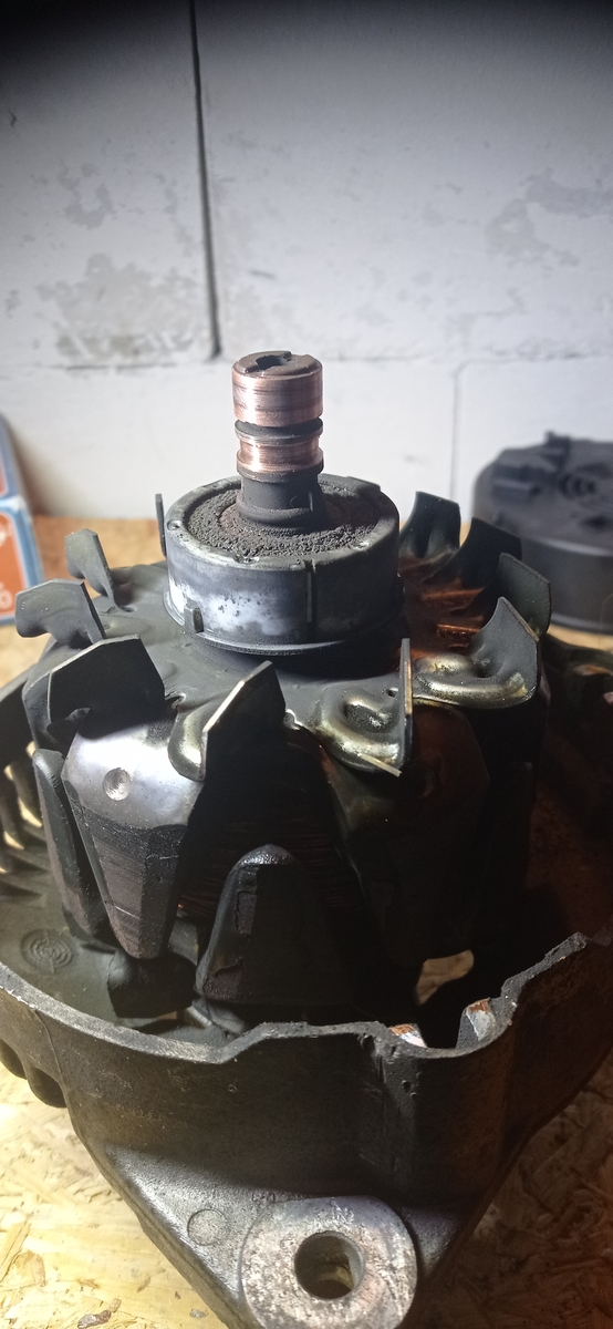

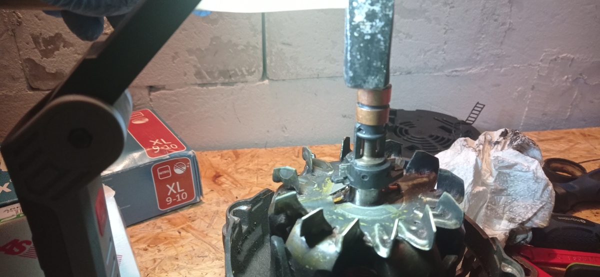

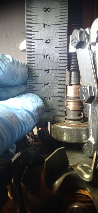

 Chodzi raczej o pierścienie komutatora...a może szczotkotrzymacz jednak...W Bendiksie wezmą za naprawę ze trzy stówki...szkoda nafty...chociaż w Legnicy nie ma Bendiksa, ale z pewnością są inni...
Edytowane przez kiniol
1 godzinę temu, zadra napisał(-a):
czym są "ślozgacze" ?
Chodzi o szczotki ?

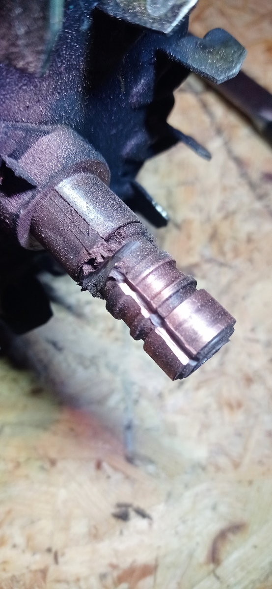

Szczotki to sprawa prosta. Ślizgacze, to te pierścienie na wirniku. Właśnie na nich poległem, ale na szczęście mam drugi za darmo, będzie kolejne podejście.
9 godzin temu, albiNOS 01 napisał(-a):
Tulejki ślizgowe... panewki, łożyska ślizgowe...
Dlaczego na nich poległeś?
Porobiły się schody? zablokowały się przy demontażu?
Nie, zwyczajnie nie sprawdziłem jak się je demontuje i połamałem końcówkę ośki wirnika. Poza tym zamiast delikatnie oderwać grzane przewody to je zmasakrowałem. W najbliższych dniach drugie podejście. Już mam kupione co potrzebne.

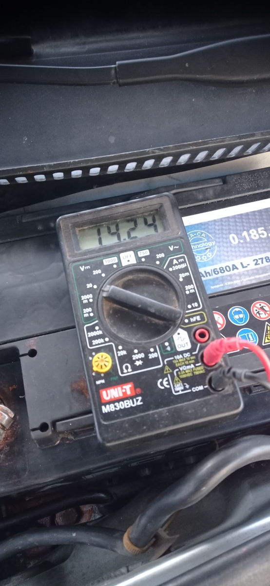

No dobra, tak to na chwilę obecną wygląda. W sobotę sprawdzę czy dobrze to zrobiłem. Szczotki, pierścienie i łożysko wymienione. Przedniego łożyska nie wymieniałem bo jeszcze jest ok, ale nie mam prasy a nie chciało mi się latać po warsztatach. I nie mam klucza do sprzęgiełka (wolnobiegu od paska wieloklin owego), ale tu widzę, że jest ok. Więc regeneracją bym tego nie nazwał, ci najwyżej naprawa, o ile wyszła, to się w sobotę mam nadzieję, przekonam.
Działa, udało mi się też parę innych drobiazgów z elektryką związanych zrobić no i w końcu porządnie przymocowałem akumulator.
Jak narazie nie pokazuje 14,5V, ale zobaczymy ile będzie jak się szczotki ze ślizgacza mi dobrze ułożą.
A i turbo po regeneracji, no ale to już mechanicy robili. Swoją drogo nie miałem pojęcia, że w aucie z 97 roku jest zmienna geometria. Z drugiej strony czytając za dzieciaka auto świat, to już o takich rzeczach się wiedziało.

Ślizgacze, pierścienie, to odpowiedniki komutatora  w alternatorze. Z nich zbierają napięcie szczotki.

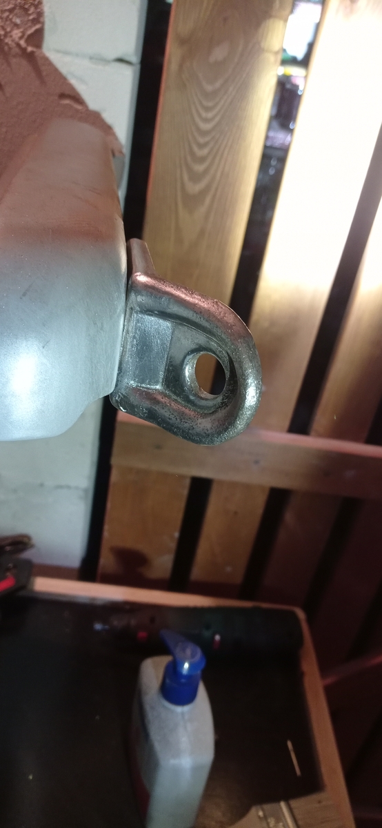

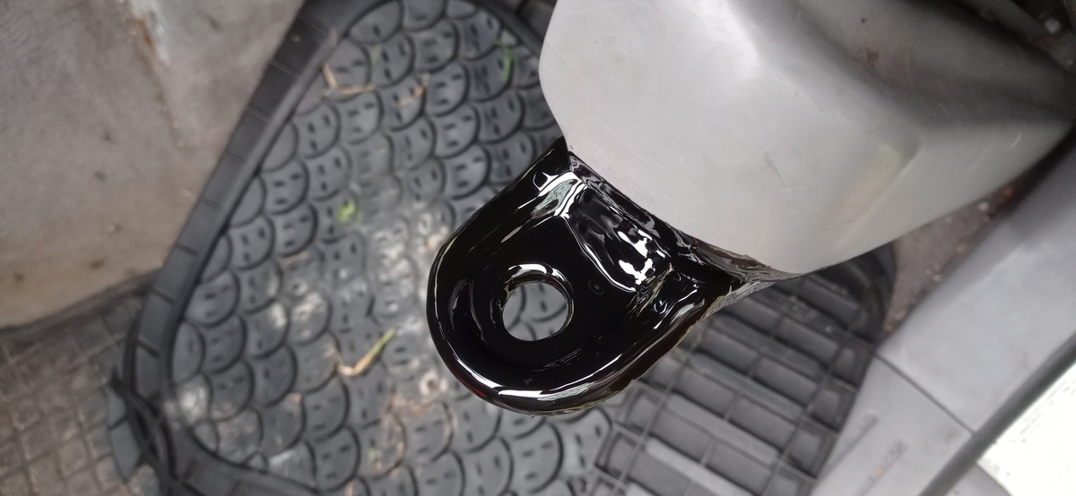

Ale nim za remont się wezmę, trzeba było auto naprawić. Nie dosyć, że by zapiąć pas kierowcy, to trzeba było wciskać przycisk od tego pasa (coś jakaś sprężynka chyba), to jeszcze zaczęło piszczeć nawet przy zapiętym pasie. Nie było wyjścia, musiałem kupić nowy zaczep. Nie dało się go wymienić bez wyjęcia siedzenia. Przy okazji usunąłem rdzę na jednym mocowaniu fotela. Już to akurat drugi raz robię, może tym razem bardziej postarzane.
Siedzenie kierowcy to chyba z 40 kilo waży. Tam ze trzy silniki i mechanizmy i cuda wianki. Przyjdzie mi też maty grzewcze wymienić, ale nie wszystko na raz.

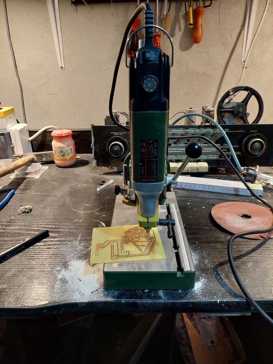

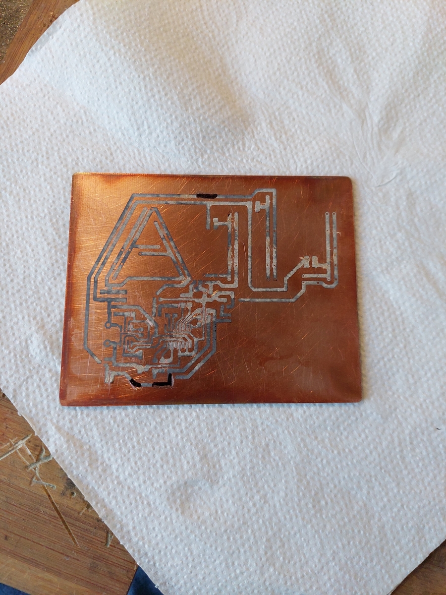

Popełniłem układ na urodziny mojej lepszej połowy

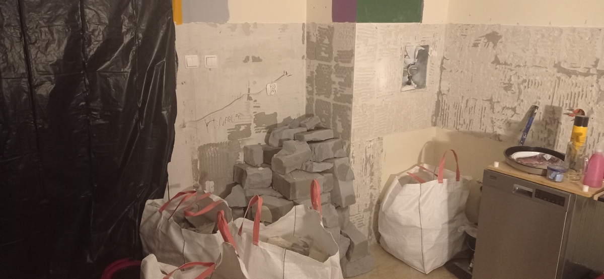

No i teraz pytanie do tych obcykanych w meblach. Bo blat mogłem zrobić równo z linią parapety, ale te 3,9cm (grubość blatu) robi taką różnicę, że aż trudno uwierzyć o ile wygodniej pracuje się na te 3,9cm wyżej. Więc blat będzie powyżej linii okna. Uniemożliwi to jego otwarcie do mycia (lufcik dalej będzie działał). Jest kilka opcji: 1) zamontować, olać, myć od zewnątrz na drabinie albo nie myć.
2) zamontować ale z możliwością zdejmowania. Coś na jakieś motylki albo zatrzaski bym wykombinował, tyle, że taki blat to ciężki jest
3) zamontować na zasadzie szuflady, że będzie można gdzieś go odblokować i odsunąć te kilkadziesiąt cm od okna. Czy macie pomysł na czym to zrobić? Wiem, że są systemy, łożyska liniowe, czy zwykłe lepsze do szuflad, ale trzeba to tak zrobić, by było to ukryte gduly nie będzie używane.
Więc pytanie dotyczy punktu 3).
2 godziny temu, albiNOS 01 napisał(-a):
Robota za szybko nie idzie, ale sam robię ucząc się przy okazji. Dzisiaj oczywiście odpoczynek. Ale muszę zakończyć podłogę nim meble przyjdą, a przyjdą za niecałe 2 tygodnie.
Wymienić okno z wyższą lina dołu 🤔🤔🤔
Może tak jak balkonowe na klinarycie lub poszerzeniu okiennym.
Może podmurować i ocieplić.
