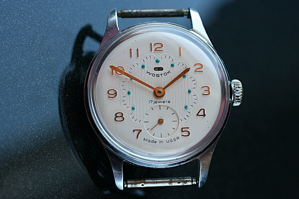

Ja mam tylko wersję rozwojową:
www.slavnyhans.pl
Slavny Hans - tarcza nieziemska, jakby prosto z pralni wyszła :) Ten egzemplarz potwierdza moje przypuszczenie, że w wersji eksportowej napisy na tarczy były zamienione, ale datownik został po staremu.
Ale czy ta tarcza nie była wymieniana albo odnawiana? Zastanawia mnie ewidentnie starszy datownik, spatynowany i poszarzały w porównaniu z tarczą...
... i ślady po niebieskiej farbie, zwłaszcza przy godzinie czwartej. Musisz też jednak wziąć pod uwagę, że okienko datownika w Saturnie jest dużo mniejsze niż standardowo - jego wysokość to mniej niż 1mm, szerokość mniej niż 3mm. Jest głębiej osadzone (grubość tarczy) niż wysokość okienka, stąd też jest trochę niedoświetlone.
Wszystko się zgadza ale na ostatnim zdjęciu bardzo wyraźnym zresztą i w dużym przybliżeniu wg. mnie widać ewidentnie że tarcza datownika jest jakby przybrudzona. W innych egzemplarzach uznałbym że i tak jest w super stanie, ale przy takiej nieskazitelności tej tarczy jest... stara :huh: Druga sprawa to to że mam parę zegarków w niemal idealnym stanie z tamtych lat lub troszkę młodszych i wyglądają jak nowe na dłoni, ale przy takim makro wychodzą wszystkie mikroskazy i wady których okiem nie widać. A tu nawet przy tak dużym zbliżeniu ideał i to w przypadku zegarka wybitnie podatnego na zabrudzenia i patynowanie. I to mnie zastanawia. Choć nie mogę powiedzieć że to niemożliwe żeby się taki zachował, z drugiej strony nawet leżaki szufladowe po latach już tak nie wyglądają na ogół...

Tarcza moim zdaniem jest z epoki, jeśli współcześnie odświeżona, to naprawdę ładnie i w niczym nie odbiera to jej autentyczności. Jedynie wskazówki powinny być tutaj inne.

Gratuluje spostrzegawczości :) Już kiedyś pisałem o tym zegarku na tym forum. Kiedyś udało mi się kupić kilka fabrycznie nowych tarczy. Z jednej z nich powstał ten Wostok. Można go nazwać składakiem, ale tarcza nie była odnawiana. Nigdy nie widziałem angielskiego kalendarza do Sputnika i przez długi czas zastanawiałem się, czy taki dziwak wychodził z fabryki. Opracowanie Endera przekonuję mnie, że może tak było.
