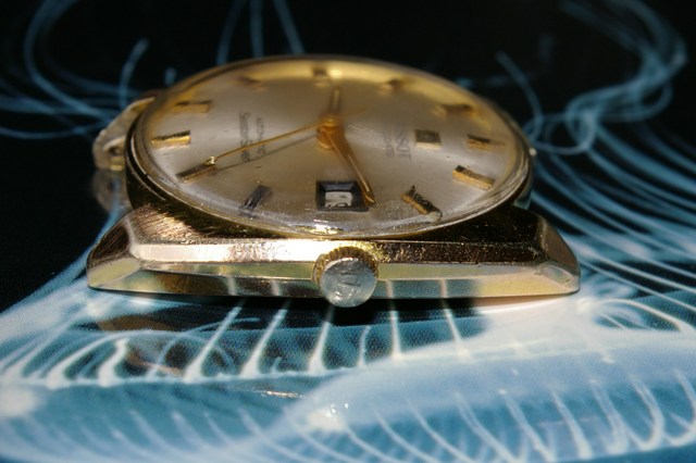

(nieszczelny,pocharatana koperta,koronka luzna,szkielko jeszcze musze popolerowac, starsznie sie spieszy, mam coprawda orginalna barnzolete ale pozlota wtarta, zreszta ja wole paski)Tissot visiodate,seastar seven--nie moglem o nim wiele znalezc wiec jak cos o tym modelu wiecie dajcie znac:)

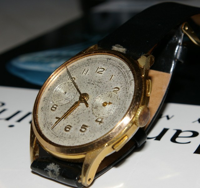

Landeron 48, Eldor Geneve, z dekla wynika ze pochodzi z konca lat 40tych, w okolicy balansu symbol L w prostokącie oraz numer 48 (po porównaniu mechanizmów wygląda na landerona 48, koperta przypuszczalnie GF - brak symbolu a sadzac po jednym z uszu juz sprawdzano czy nie jest aby z litego złota. Znalazlem dotychczas nie wiele o tej manufakturze (na chrono24 jest 1 chronometr za 4000usd a na ebay podobny do mojego, stan tez:) zajakies 500), przymierzam sie do totalnej restauracji (mechanizm wyczyszcze i wyreguluje na miejscu, podobnie szkielko i wskazówka, kopreta do polerki, tarcza do Warszawy)
JAK WIECIE COS WIECEJ O TEJ MANUFAKTURZE DAJCIE ZNAC

Dzieki wocio: wink:,podrzuce zdjecia z kazdego etapu restautracji (teraz tylko szkło mechanizm i wskazówka, moze koperta) a w lutym tarcza do wawy. Poza watkiem czy masz cos przeciwko podlikowaniu twojej www na mojej stronce?

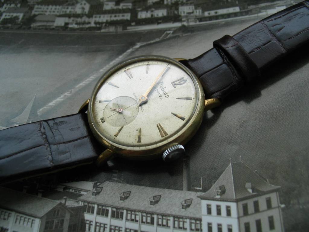

co masz na myśli pisząc: "co do złocenia to wydaje mi sie ze ma to sens w przypadku gold plated, z GF polerka powinna zalatwic sprawe" :?:
z tego co udało mi się ustalić jest złocony jednak wierzchnimi warstwami koperty i uszu przetarty do "cna", co oznacza GF :?:
pozdrowienia, Tomasz
gf -gold filled - złocenia sie nie wycierają- nie wiem jak to bedzie po polsku - cos z rolowaniem- w kazdym razie złoto jest integralna czescia stopu (czasem mówi sie grubo pozlacany)14K GF TO ZNACZY ZE 1/14 to ZŁOTO; jedna 14 wagi, w twoim przypadku raczej gold plated 20 micron czyli warstewka o grubosci 20micronow naniesiona w procesie elektrolizy na koperte ,pozłocenie u głowackich to koszt okolo 100 zeta ale doswiadczenia jak to wyglada nie posiadam.

czy w przypadku pozłacania koperty, poleruje się ją przed złoceniem, tak aby posiadała gładką powierzchnię bez zarysowań ?

Tego nie wiem- nie jestem ekspertem od galwanizacji :wink:, byc moze wytrawiaja stara pozłote mieszanka kwasów (woda królewska), nastepnie na pewno dokładne odtłuszczanie (alkohol) i sadze ze wrównanie powierzchni jezeli zarysowania dotycza stali znajdujacej sie pod pozłota, polerka chyba po wszystkim:), ktos tutaj na pewno bedzie wiedzial...dokladny opis procedury albo na podforum dla amatorów albo dla zegarmistrzow

W przypadku renowacji koperty najwieksz problem stanowi jej wypolerowanie po wytrawieniu przed pokryciem.Zazwyczaj jest to szbka mechaniczna polerka ktora zaokragla ostre krawedzie,przez co koperta traci na wygladzie.W Twoim przypadku po sciagnieciu pozlacania,zabierz koperte do domu,sam ja wygladz /papier wodny o granujacji 1000 a potem 2000/ i zanies do pokrycia.Koperta nie straci wygladu/ksztaltu/. ;)

dzieki za podpowiedź, niewylkuczone ża tak zrobię jeśli nie znajdę sprawdzonej fachowej i rzetelnej usługi w zakresie pozłocenia koperty :wink:

Koperty "Gold Filled" bły wytwarzane w następujący sposób: między dwoma płaskimi płytkami złota umieszczano płytkę metalu bazowego (w przypadku twojego zegarka Dubois jest to prawdopodobnie mosiądz). Przy uzyciu wysokiej temperatury i ciśnienia płytki były łączone, a następnie walcowane aż do uzyskania płytki o pożądanej grubości. Następnie z przy pomocy prasy wycina się i wstępnie formuje kopertę, która może być póżniej modyfikowana innymi metodami lub może mieć dodaną lunetę.
Z "rolowaniem" złota więcej ma wspólnego koperta typu "Rolled gold". W tym przypadku cieniutą warstwe złota nakładano pod wpływem ciśnienia i temperatury na metal bazowy (czyli w przeciwieństwie do metody pierwszej metal bazowy nie ulega walcowaniu wraz z płytkami złota)
14K to oznaczenie złota 14-karatowego, czyli złota próby .583. na szczęscie złota jest więc więcej niż 1/14 część. Dla przypomnienia: czyste złoto to złoto 24-karatowe. Złoto 14-karatowe zawiera 14/24 części złota (14 : 24 = 0.58(3) - współczesny sposób opisywania próby złota!!!)
Koperty typu gold filled były pokryte złotem 14- lub 10-karatowym (próba .583 lub 0.417) i czasami w przypadku starych zegarków (do roku 1924) są oznaczone 5 ,10 , 15, 20, 25 lub 30 - letnim okresem gwarancji na podłokę złota, co miało oznaczać, że przez tyle lat powłoka nie ma prawa sie wytrzeć w tym zegarku.
Oczywiście nie jest prawdą, że złoto z koperty gold filled się nie ściera. Należy dokładnie przemyśleć zamiar polerowania takiego zegarka, bo po kilku takich akcjach całkowicie pożegnamy się z naszym złotkiem :lol:

jak i ew. gdzie byś polecił wykonanie pozłocenia koperty Duboisa ?
nie chcę jej ruszać nie będąc przekonanym o skutecznie wykonanym procesie złocenia, szkoda mi zniszczyć taki zegarek :oops:
Niestety nie potrafię Ci doradzić, bo jeszcze nigdy nie oddawałem do złocenia. Trochę pod wpływem mojego zegarmistrza, który raczej mi to zawsze odradzał ("chyba, że na sprzedaż") z tego względu, że zegarek co prawda wygląda potem świetnie, ale bardzo szybko nowe złocenie się ściera, bo zazwyczaj jest dużo cieńsze niż w oryginale.
Koperta twojego Dubois jest jednak na tyle zniszczona, że osobiście zaryzykowałbym oddanie do złocenia. Koniecznie zmień tez koronkę!
Rozeznam temat może ktoś się podejmie fachowego pozłocenia. Być może zostawię też głębsze zarysowania, tak aby nie polerować zbytnio koperty i zostanie tym samym ślad czasu :wink:
Głebokie rysy w mosiądzu zamiast szlifować można wypełnić stopem lutowniczym i potem tylko szlif do równa.
