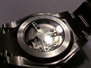

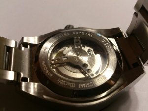

Witam,
prosiłbym o potwierdzenie lub też zaprzeczenie moim obawom na temat zegarka z tematu wątku.
Nie ukrywam, że oglądałem już trochę zdjęć na zagranicznym forum i niektóre elementy mocno budzą moje wątpliwości inne natomiast im przeczą.
Byłem w jednym ze sklepów Waldi Time i kobieta tam pracująca nie dopatrzyła się żadnych nieprawidłowości.
a przy balansie masz logo ety i oznaczenie mechanizmu? Zobacz przez lupe
z tego co widzę tak ale nie dysponuję lupą w tym momencie żeby na 100% potwierdzić. Cyferki na pewno są, logo chyba też.

te logo widac bez lupki :)

Zegarek wygląda nieźle.
Kurcze te podróby robią teraz naprawdę trudne do rozpoznania :wacko:
Oczywiście mając w jednaj ręce orginał, a w drugiej fake to nie problem, ale ........
Byłem właśnie w SCC w Katowicach w dwóch sklepach, oglądałem czarną i granatową tarczę na bransolecie i jedyna różnica jest w czcionce napisu na zapięciu bransolety. Reszta moim laickim okiem jest taka sama.
Czekam na odpowiedź serwisu, zobaczymy.
Dodam jeszcze że zegarek waży dokładnie katalogowe 195g wraz ze wszystkimi ogniwami bransolety.

Zadałem sobie troszke trudu i porównałem mojego PRS-a z tym na filmiku
1. U mnie w tym trybie daty, cyfra dnia tygodnia zawsze jest czerwona a na filmie jest czarna
2. Co prawda w filmie jest kiepski kąt i mało widac to wydaje mi sie ze mechanizm nie ma nabitych numerów.
Wnioski mozna wyciagnac samemu
masakra.
jednak jest tak jak myślałem u pana wojciko z alledrogo.
nie dziwię się że nie ma negatywów ponieważ zegarki okazują się być dobrymi podróbkami.
w tym prs jak widać w ostatnich sekundach filmiku brakuje sygnatur mechanizmu i szlify na wahniku są supełnie inne niż w oryginale (oryginał pod kątem a podróbka proste jak zrobione papierem ściernym)
