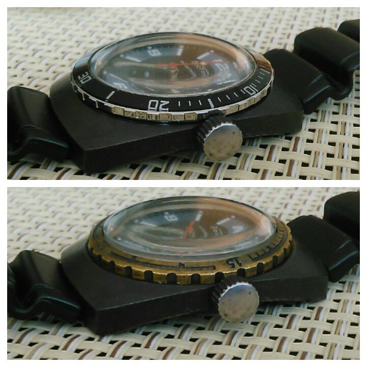

Który bezel radzicie panowie?
Stary czy nowy?
Zdecydowanie lepiej wygląda  nowym. ;)
enkil, napisz przepis na oksyde, albo rzuc linka!!!
Nie ma przepisu :) to nie jest nanoszone na kopertę, to zmiana chemiczna stali, z której jest zrobiona koperta.
Jest to stary sposób znany większości kowali i części mechaników :)
Stal, najlepiej dobrze wyczyszczoną i przepolerowaną, rozgrzać do czerwonosci i szybko zanurzyć w przepalonym ( tak było w sieci) oleju silnikowym, kilkukrotnie powtarzana czynność, ujednolicić i pogłębi barwę ( czerń). :)
Edytowane przez Enkil
A to wiem, probowalem z chromowanymi zdarciuchami, niestety na brąz to nie działa, sorki, zapomnialem ze to stalowa amfa ;)
jakos mnie tak podekscytowalo ogladanie efektu :D
