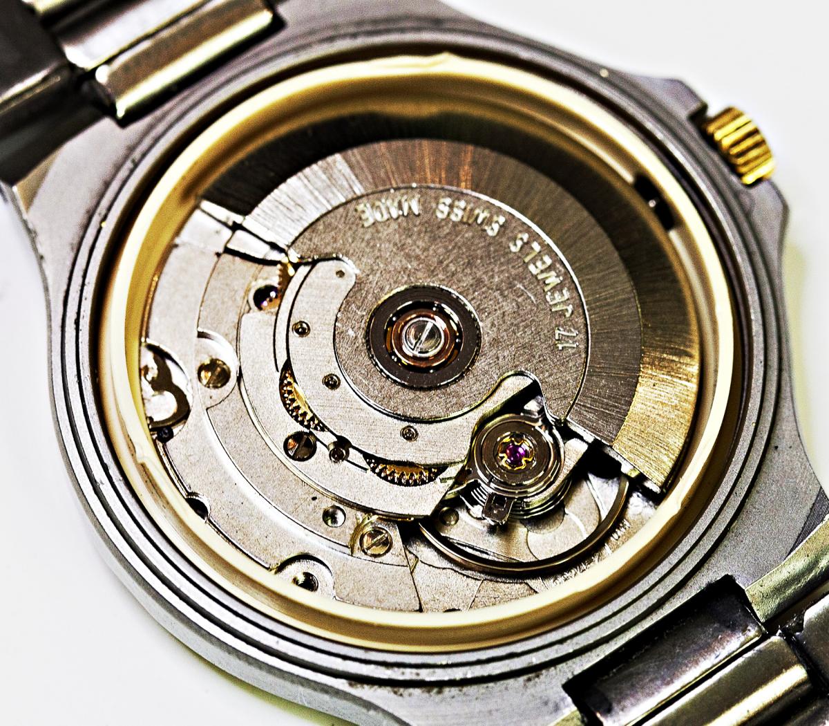

Pomożecie w identyfikacji? Wydaje mi się że to wersja elabore - balansu nie ma na zdjęciu bo zbyt szybko oscyluje, ale wydaje mi się że to "normalny" balans.
Z tego co widzę system antywstrząsowy (Etachoc?) wskazuje na wersję Standard albo Elabore (w tych drugich spotyka się też Incabloc)  :P
Z racji, iż to JL, podejrzewam, że raczej Standard.
W wykonaniu Standard też spotyka się Incabloc
Zostańmy przy tym że to standard ;) A co z mniej współczesną etą? Mam zegarek BWC z 2824-2 na 17 kamieniach. Czy tu też jest rozróżnienie na standard, elabore, top i chronometer?
