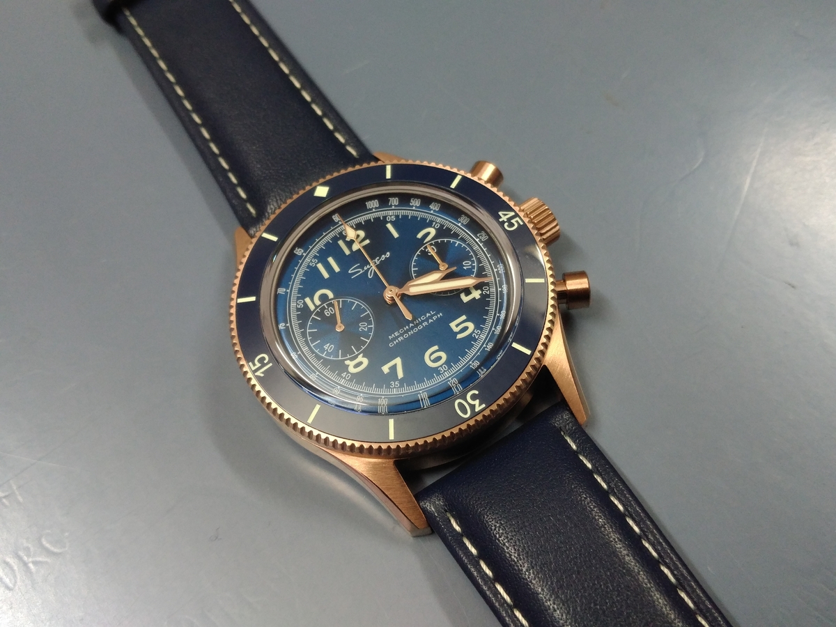

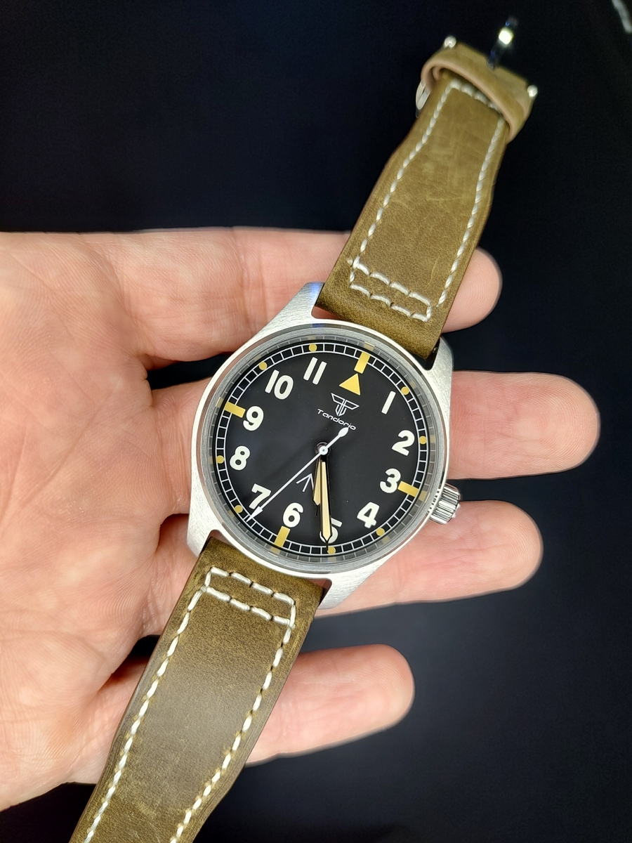

Dzięki. Cieszy oko, tylko sekundnik lekko obok 12. Muszę to przetrawić albo dać do zrobienia.
10 minut temu, Paulus57 napisał(-a):
Raczej wskazówka chronografu. Czy za każdym razem po zerowaniu zatrzymuje się w ten sposób? W mechanizmie jest młoteczek, który uderza w krzywkę, co powoduje pozycjonowanie wskazówki. Jeśli jest niewłaściwe ustawienie tego młoteczka albo zbyt dużo gęstego smaru to nie dociska odpowiednio i wskazówka może mieć różne odchyłki. Jak zatrzymuje się w tym samym miejscu to jest źle osadzona na osi
MARIANEK :)
32 minuty temu, mkoch napisał(-a):
Tak, o tą wskazówkę mi chodzi. Zatrzymuje się zawsze w tym samym miejscu. Nie jestem znawcą, ale chyba po demontażu, wyjęciu mechanizmu, trzeba ponownie (prawidłowo) założyć tą wskazówkę?
25 minut temu, Paulus57 napisał(-a):
Tak, tylko taka jest rada. Nie jest to skomplikowane ale wymaga precyzji i pewnej ręki, bo ta wskazówka generalnie stoi i jaki nie jest ustawiona w punkt to wkurza
MARIANEK :)
4 minuty temu, mkoch napisał(-a):
Dam zarobić zaprzyjaźnionemu zegarmistrzowi, bo szkoda mi go odsyłać. Może Chińczyk coś zaproponuje w ramach rekompensaty?

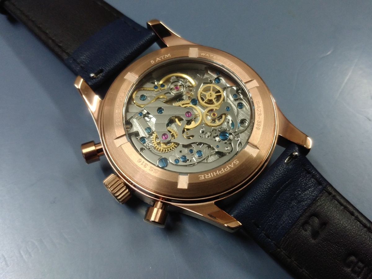

Ja niestety też. U mnie to drugi Sugess z tym mechanizmem, pierwszy bez zarzutów. Oczywiście tu ujęcie pod kątem, ale wskazówka stopera idealnie leży.
Też miałem problem z tym mechanizmem. Po kilku godzinach przestał działać chronograf?. Włączony był z 5 razy i za 6 padł a wskazówka zatrzymała się na 5 sekundzie i tak stała. Zwróciłem i dostałem cały refund.

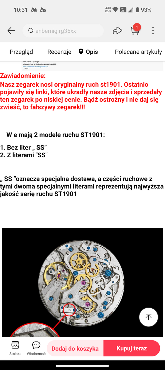

Ciekawe jest to, że na tej mojej aukcji sprzedawca ma 2 typy mechanizmu z napisem "ss" specjal supply który jest wykonany podobno z najlepszych komponentów i zwykły 1901. Ten mój był ten specjalny ?

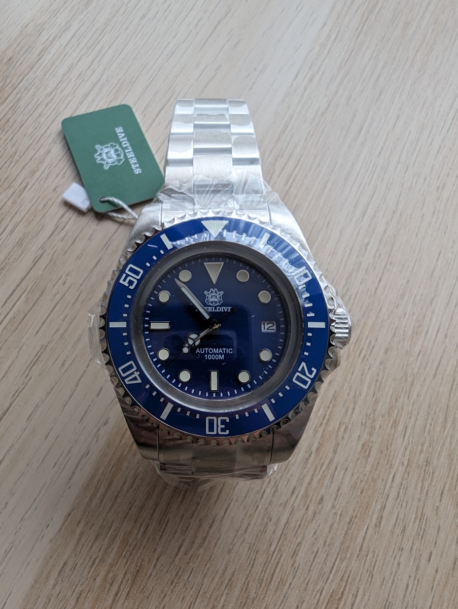

Panowie, przyszedł mi ostatnio ten oto Steeldive, chcę go odesłać z powrotem do Chin, gdyż ponieważ nie do końca mi się podoba. Wciąż ofoliowany. Ale nie wystawiam go tutaj, tylko chwalę się i pytam, bo bardzo dawno nic nie wystawiałem na bazarku, oświeci mnie ktoś odnośnie zasad sprzedaży? Widziałem pomięte kartki z napisami, plus jakieś pakiety trzeba kupować?
