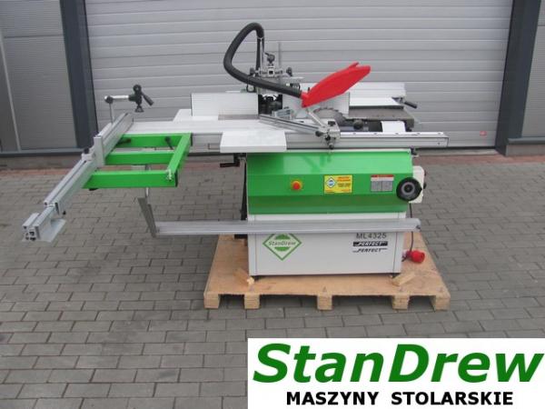

Z tymi zdjęciami do sieci to jest tak że często robi je ktos kto nigdy tego nie obsługiwał - wie że gdzieś dzwoni ale nie bardzo wie skąd
Ja ostatnio szukałem piły formatowej i w większości zdjęć w sieci tzw culaga zamontowana na wózku którą "pchamy" materiał w kierunku obracającej się tarczy aby go przeciąć jest po prostu po złej stronie wózka - gdyby tak spróbować ciąć to materiał (płyta,deska) po prostu by wyrwało tnącemu z łap.Maszynę kupiłem zamontowałem jak trzeba prowadnicę i jest OK
Podobnie trzeba by było z tym klimatyzatorem
