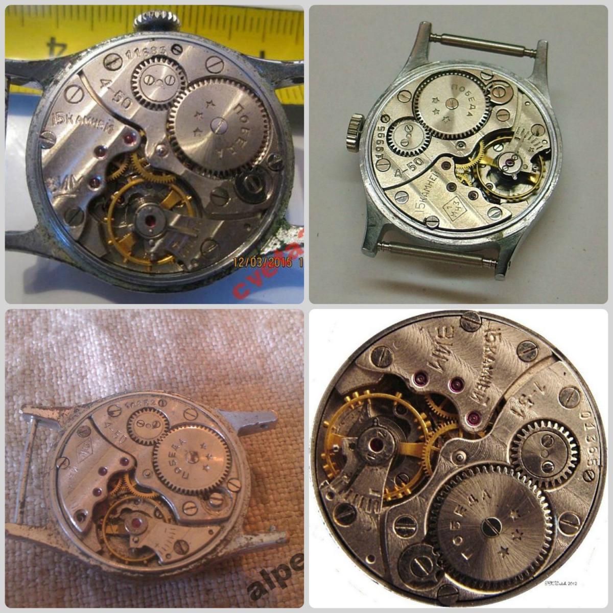

Pobiedy z ZIM - 1950 rok
Rosyjska Wikipedia -- https://ru.wikipedia.org/wiki/%D0%9F%D0%BE%D0%B1%D0%B5%D0%B4%D0%B0_(%D1%87%D0%B0%D1%81%D1%8B)--, i chyba zresztą wszystkie inne źródła, podają, że produkcję Pobied w ZIM rozpoczęto w 1951. Taką datę przyjąłem też w swoim opracowaniu.
Wygląda jednak na to, że to błąd i produkcja Pobied w ZIM ruszyła już pod koniec roku 1950. Znalazłem trzy werki datowane 4-50. Poniżej ich zdjęcia.
Pierwszy werk najbardziej kompletny, zwraca uwagę nietypowym, bardzo niskim umieszczeniem na płycie napisu ZIM. Na ostatnim zdjęciu mamy porównanie do 1-51 - tam napis jest już podniesiony i w takiej formie będzie bity przez kolejne kilka lat.
Pozostałe dwa werki to składaki - w pierwszym mamy mostek z puncą 1MFZ, w drugim z puncą PFZ i napisem 16 kamieni (nie widać tego dobrze na załączonym zdjęciu).  W przypadku PFZ sprawa jest prosta. Dlaczego składakiem jest ten z 1MFZ? W 4-50 data na werkach z 1MFZ była bita inną czcionką, zarówno pod względem kroju, jak i grubości. Również napis Pobieda na kole naciągu znacznie się różnił.
Co ciekawe - wszystkie werki nie znajdują się w "Czerwonych dwunastkach", tylko w odmianie 119-K, której produkcja została przeniesiona z 1MFZ, ale to już temat na inną opowieść :)
Przy okazji - bardzo duże wątpliwości mam również w przypadku Petrodworca. Produkcja Pobied ponoć rozpoczęła się tam w 1949 roku, ale czy ktokolwiek widział Pobiedę stamtąd z roku wcześniejszego niż 1955? Jeśli tak, to pod jak marką? Logo TTK-1 pojawia się w roku 1954, bezpośrednio po nim PFZ, ale co było wcześniej?
