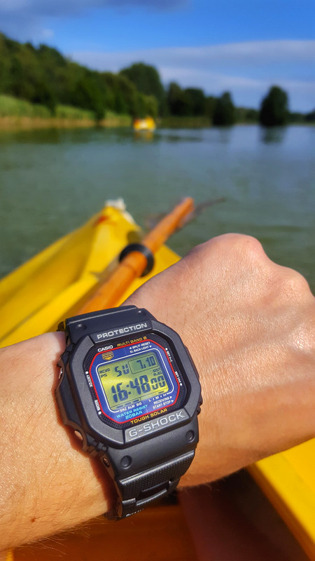

GitBit 656 #1996 Napisano 12 Lipca 2016 0 Udostępnij tę odpowiedź Odnośnik do odpowiedzi Udostępnij na innych stronach
Sol 7263 #1997 Napisano 12 Lipca 2016 Wyświetlacz piękny, ale ta bransoleta... 0 Myślę, że bez Słońca nie byłoby zegarów... www.mojekrajobrazy.pl Galeria zegarkowa: zegarekonline.pl/galeria/ Udostępnij tę odpowiedź Odnośnik do odpowiedzi Udostępnij na innych stronach
GitBit 656 #1998 Napisano 12 Lipca 2016 Sol, kiedyś zrobię mu fote na pasku i zadedykuje ją dla Ciebie 0 Udostępnij tę odpowiedź Odnośnik do odpowiedzi Udostępnij na innych stronach
Sol 7263 #1999 Napisano 12 Lipca 2016 Dziękuję 0 Myślę, że bez Słońca nie byłoby zegarów... www.mojekrajobrazy.pl Galeria zegarkowa: zegarekonline.pl/galeria/ Udostępnij tę odpowiedź Odnośnik do odpowiedzi Udostępnij na innych stronach
