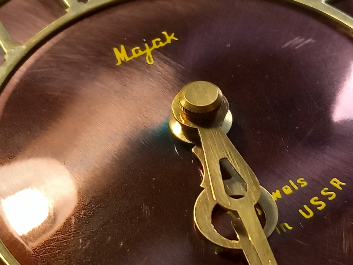

RobertMajak 4 #226 Napisano 11 Lipca 2022 W dniu 10.07.2022 o 14:11, mkl1 napisał(-a): Na minutowej jest nakrętka zabezpieczająca i podkładki pomiędzy minutową i godzinową. Godzinowa jest chyba na wcisk. ( jak pamiętam i chyba na kwadracie???? a może nie??? ) Bardzo dziękuję za odpowiedź. A jeszcze mam pytanko odnośnie tego cyferblatu na Twoim Majaku, jest bardzo ciekawy. Nie widziałem nigdzie, na żadnych portalach sprzedażowych, a chciałbym mieć taki w swojej kolekcji 😀 Gdzie można zdobyć takie cudo ? 🤔 Pozdrawiam Robert 1 Udostępnij tę odpowiedź Odnośnik do odpowiedzi Udostępnij na innych stronach
mkl1 6881 #227 Napisano 11 Lipca 2022 (edytowane) Kupiłem na targu za 30 pln( podob "Krystal" - to rzadziej spotykane zegary) Już go odsprzedałem jednemu z kolegów z forum "zegarki radzieckie" Ja nie zbieram Majaków, nie mam gdzie ich trzymać... Ja je tylko czasami naprawiam dla innych kolekcjonerów.. Edytowane 11 Lipca 2022 przez mkl1 2 Pozdrawiam Mirek Udostępnij tę odpowiedź Odnośnik do odpowiedzi Udostępnij na innych stronach
RobertMajak 4 #228 Napisano 11 Lipca 2022 Dzięki za odpowiedź 👍 Jak Ci się taki jeszcze trafi, to ja chętny 😀 0 Udostępnij tę odpowiedź Odnośnik do odpowiedzi Udostępnij na innych stronach

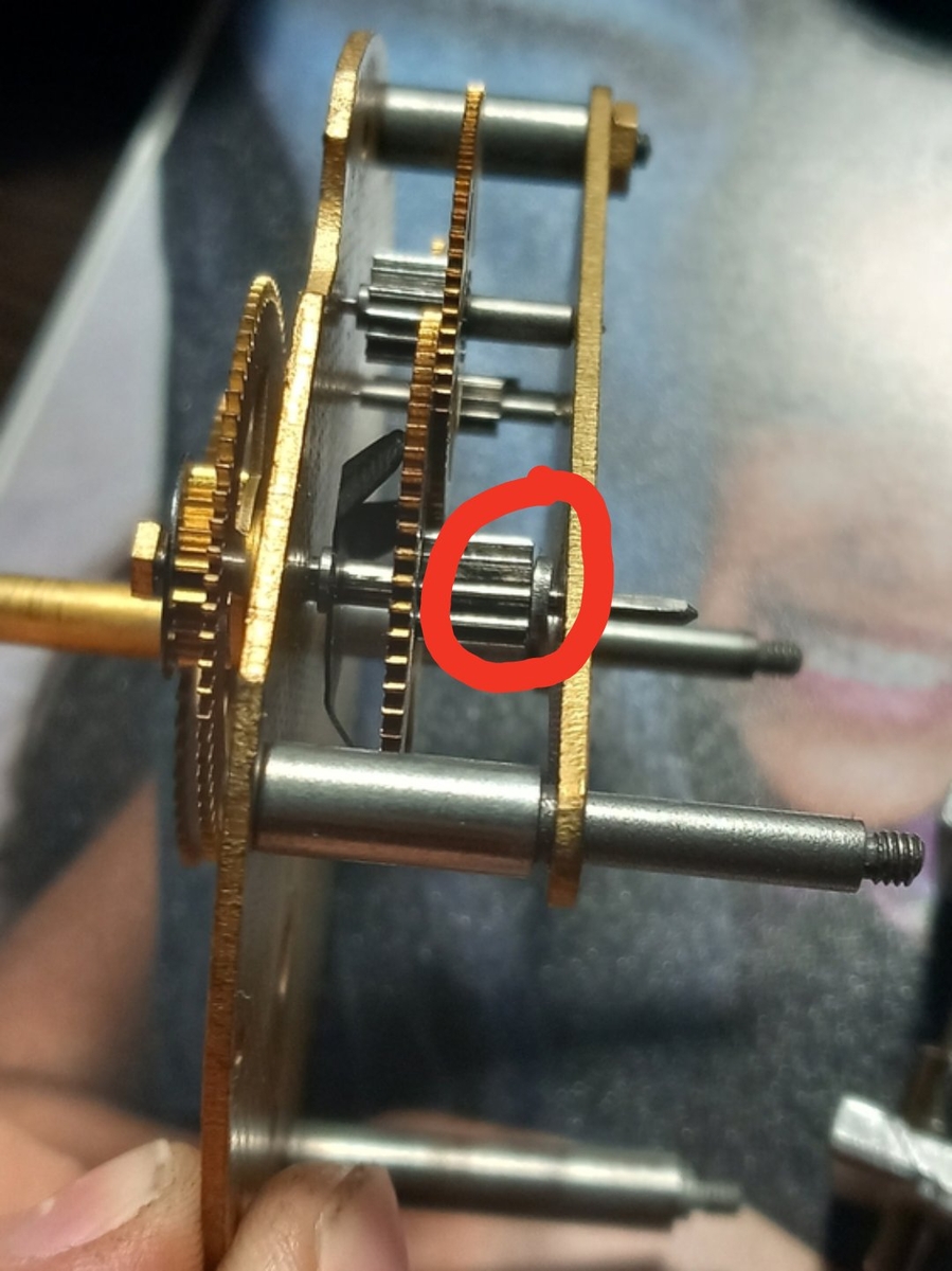

Kacperek_77u 6813 #238 Napisano 22 Sierpnia 2022 Mam pytanie, ile podkładek dystansowych tutaj idzie? 0 ,,Weź mlody się lepiej do nauki żebyś przynajmniej maturę zdał, a nie bierz się za płatne serwisy. A jak już spierdzielisz to na swój koszt oddaj zegarmistrzowi, żeby poprawil po Tobie, jak już przyjmujesz zlecenia. Chociaż pewnie po negatywnych komentarzach to zostanie Ci tylko nauka" Bardzo lubię naprawiać zegarki a ich zbieranie jest efektem ubocznym. Udostępnij tę odpowiedź Odnośnik do odpowiedzi Udostępnij na innych stronach
mkl1 6881 #239 Napisano 22 Sierpnia 2022 (edytowane) Nie pamiętam by były.. Chyba było na styk... Ale, ale. zobacz koła trą o siebie. a mają spory luz...chyba, że złudzenie... Edytowane 22 Sierpnia 2022 przez mkl1 0 Pozdrawiam Mirek Udostępnij tę odpowiedź Odnośnik do odpowiedzi Udostępnij na innych stronach
Kacperek_77u 6813 #240 Napisano 22 Sierpnia 2022 (edytowane) 5 minut temu, mkl1 napisał(-a): Nie pamiętam by były.. Chyba było na styk... Ale, ale. zobacz koła trą o siebie. a mają spory luz...chyba, że złudzenie... Chodzi mi o ten obszar bo rozebrałem do wszystkich możliwych elementow i teraz jak chciałem założyć bolec to zacząłem się zastanawiać czy nie za mało podkładek jest bo w pojemniku jest jeszcze jedna Edytowane 22 Sierpnia 2022 przez Kacperek_77u 0 ,,Weź mlody się lepiej do nauki żebyś przynajmniej maturę zdał, a nie bierz się za płatne serwisy. A jak już spierdzielisz to na swój koszt oddaj zegarmistrzowi, żeby poprawil po Tobie, jak już przyjmujesz zlecenia. Chociaż pewnie po negatywnych komentarzach to zostanie Ci tylko nauka" Bardzo lubię naprawiać zegarki a ich zbieranie jest efektem ubocznym. Udostępnij tę odpowiedź Odnośnik do odpowiedzi Udostępnij na innych stronach
PM1122 1809 #241 Napisano 22 Sierpnia 2022 1 minutę temu, Kacperek_77u napisał(-a): Chodzi mi o ten obszar bo rozebrałem do wszystkich możliwych elementow i teraz jak chciałem założyć bolec to zacząłem się zastanawiać czy nie za mało podkładek jest bo w pojemniku jest jeszcze jedna No i chyba, tu właśnie musisz ją dodać, bo wyraźnie widać, że sprzęgiełko ( blaszka sprężynującą ) zbyt bardzo odpycha od siebie koło zębate. Może trzeba nawet dwie podkładki - coś tu jest nie tak.... Majaka jeszcze nie robiłem, więc nie wiem jak dokładnie jest z tymi podkładkami. Ale tu coś jest przesunięte 1 Udostępnij tę odpowiedź Odnośnik do odpowiedzi Udostępnij na innych stronach

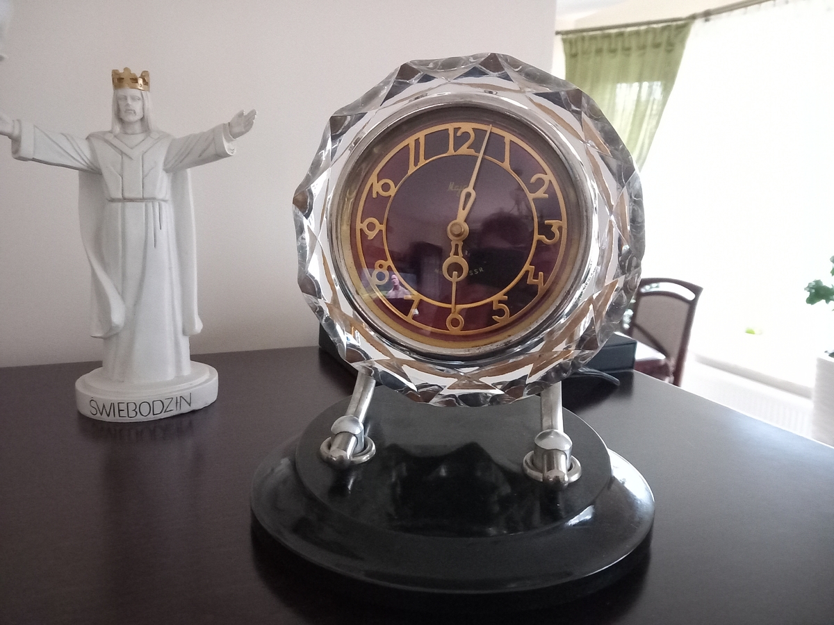

Kacperek_77u 6813 #244 Napisano 17 Września 2022 Taki majak stoji u wujka 😀 84 rok 4 ,,Weź mlody się lepiej do nauki żebyś przynajmniej maturę zdał, a nie bierz się za płatne serwisy. A jak już spierdzielisz to na swój koszt oddaj zegarmistrzowi, żeby poprawil po Tobie, jak już przyjmujesz zlecenia. Chociaż pewnie po negatywnych komentarzach to zostanie Ci tylko nauka" Bardzo lubię naprawiać zegarki a ich zbieranie jest efektem ubocznym. Udostępnij tę odpowiedź Odnośnik do odpowiedzi Udostępnij na innych stronach
RobertMajak 4 #245 Napisano 9 Października 2022 Bardzo ładne ma elementy metalowe 👌 2 Udostępnij tę odpowiedź Odnośnik do odpowiedzi Udostępnij na innych stronach
