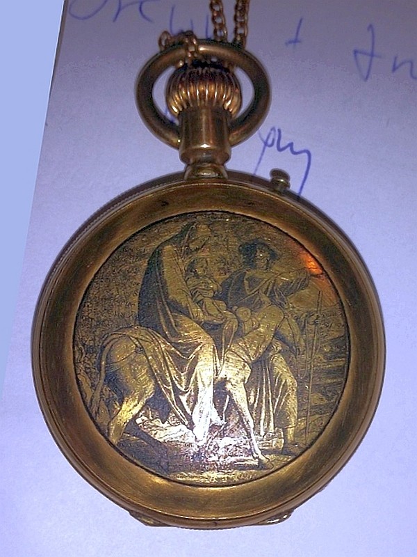

Witam ,
Jako mieszkańcowi Dolnego Śląska od pewnego czasu marzył mi się Eppner. Co prawda chciałem mieć egzemplarz z Lanh ( Wleń) , którego nie znalazłem ( być może produkowano tam tylko mechanizmy wieżowe) ale udało mi się posiąść egzemplarz z Silberberg.
Zegarek jest na chodzie . Jako ,że nie jestem znawcą tematu chciałbym zapytać jakie podjąć kroki ,żeby zegarkowi nie zaszkodzić , a wręcz pomóc . Czy wymaga on specjalnej konserwacji , czy też jakiejś renowacji ? Możę ktoś ze znawców tematu jest w stanie określić bliżej rok produkcji itp.
Z góry dziękuję za pomoc.

A w środku coś jest?

Musi coś jest skoro działa . Tylko jak to otworzyć żeby mu krzywdy nie zrobić. W okolicy pokrętła od frontu jest blaszka ( płaska sprężynka)- do czego to służy ?
Przepraszam za ignorancję , ale to mój pierwszy kieszonkowy , a przy tym wiekowy zegarek.

Z pewną nieśmiałością udało się otworzyć klapkę pod którą ukryty był organizm.

No widzę, że koledzy zamilkli albo się... pos...li masz unikatowy zegarek Eppnera z ośmiodniowym mechanizmem. Wielki rarytas...
We Wleniu produkowano zegarki kieszonkowe (miałem kiedyś) oraz wiszące.

Dzięki za odzew. Twe słowa niesamowicie mnie ucieszyły . Cóż oznacza ośmiodniowy mechanizm - czy po nakręceniu - powinien chodzić 8 dni?, bo raczej tak nie jest - myślę ,że chodzi niewiele ponad dobę , ale sprawdzę dokładniej

Długość chodu warto sprawdzić ale po pełnej konserwacji gdyż jest to przeinteresujący zegarek. Ośmio dniowy był moim pierwszym pomysłem po rzucie okiem na mechanizm i układzie osi, ale mogę się mylić... Choć nie mam innego pomysłu, bardzo ciekawi mnie system naciągu i ten zębnik na osi minutowej...
Hmm... może czegoś brakować... Czy naciągając go za pomocą koronki ciągnie sprężynę w jedną czy obydwie strony?

To rozwiązanie nie daje mi spokoju i tak z kolegą forumowym myślimy, że może jedno z tych kół pośrednich przesuwa się za naciśnięciem przycisku i sprzęga z osią minutową by przestawiać wskazówki. Czy po naciśnięciu przycisku obok koronki ma to miejsce?

Przycisk przy koronce służy do ustawienia wskazówek dokładnie tak jak myślicie. Czytałem o braciach w paru źródłach. We Wleniu w budynku dawnej fabryki mieści się obecnie sanatorium. Została mi jeszcze wizyta w Srebrnej Górze. Okolica przepiękna więc- na pewno wiosną się wybiorę.

Na Dolnym Śląsku jest tylko jeden zegarmistrz, którego można by polecić: w Świebodzicach.
Jestem ciekaw słowa po wyrazie Chronometer, nie mogę doczytać.
Myślę, że ta kieszonka nie ma szczególnego mechanizmu, poza oczywiście ambicjami chronometru (Isochronischen Spiral). Ciekawe jest urządzenie nastawcze. Wydaje mi się, że tam pod kołem naciągowym jest pierścień (coś w rodzaju chybotki) sterowany tłoczkiem - widać kołeczek. Na obwodzie pierścienia są dwa koła pośrednie z osiami. Wysprzęglając koło pośrednie z koła zapadkowego sprężyny tłoczek poprzez kołek zazębia drugie koło nastawcze z zębnikiem koła minutowego. Druga sprężynka poprzez dwie skośne powierzchnie robocze dociska jedno lub drugie koło w czasie pracy, a wkręt w osi koronki ogranicza zakres pracy urządzenia. Proste i skuteczne.
Bardzo interesująca jest koperta z dwoma scenami. Jedna z nich to zapewne św. Rodzina w drodze do Betlejem, ale druga? Pozwoliłem sobie wyostrzyć i przekręcić trochę zdjęcia, może ktoś ma pomysł. Wypadałoby podciągnąć się trochę z teologii.
